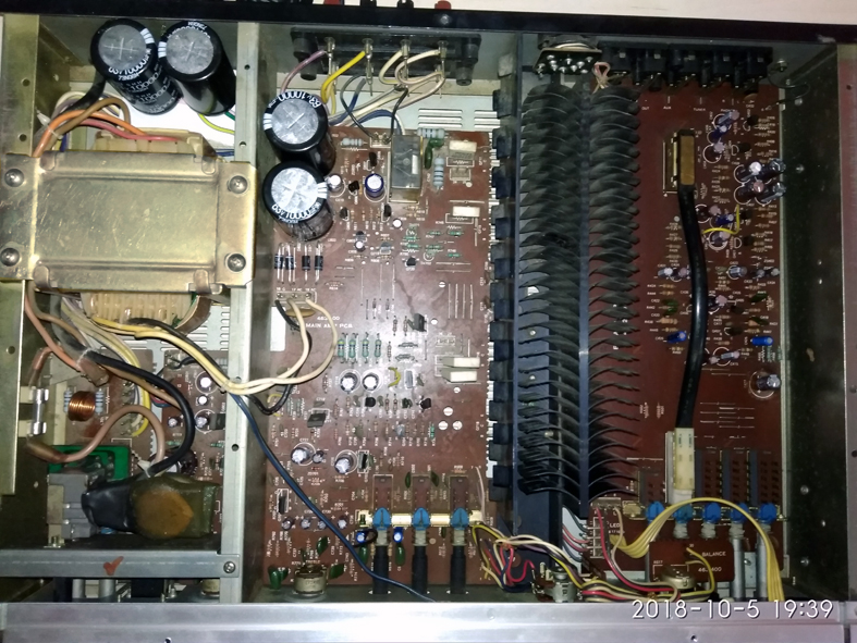

Δυστυχως ή ευτυχως σε δεκα λεπτα φανηκε η γυμνια απο την παλαιότητα οποτε αποφασισα να μην τον ..ανακυκλώσω μιας που ηταν ο πρωτος "δικος μου" ενισχυτης αγορασμενος το 1982.
Οι εργασιες που πραγματοποιηθηκαν εκτός βεβαια απο ενδελεχή καθαρισμό, εχουν ως εξης.
Α) Αντικατασταση όλων των ηλεκτρολυτικών και bipolar πυκνωτών.
Β) Αλλαγή των διοδων ανορθωσης με ταχυτατες shottky, προσθήκη σταθεροποιητη΄τασης LM7812
Γ) Αντικατασταση των δύο 10000uF ηλεκτρολυτικών με 4Χ10000uF (οι δύο πρόσθετοι τοποθετηθηκαν με πατεντα φυσικα στο μονο ελευθερο σημείο δίπλα στον μετασχηματιστή.
Δ) Συντήρηση σε ποτενσιόμετρα.
Ε) Αλλαγή καλωδιώσεων (οχι κατι το συγκλονιστικό να εξηγουμαι)
ΣΤ) επομενο βημα (δεν ειχα υλικά) η αντικατασταση σε rca εισοδου και μπορνες εξοδου
Συμπέρασμα.
Με κόστος 60 ευρώ και λίγη προσωπική εργασία, εχουμε μια πλήρη μεταμορφωση.
Βέβαια σε καμμια περίπτωση δεν ειναι ενας hi end ολοκληρωμένος ενισχυτής που βγαζει ματια, καει καρδιές ομως τα ακουστικα συμπερασματα λένε οτι ειναι αισθητα ανωτερος απο σημερινους επώνυμους ασιατικους ενισχυτές ταξης D.
Αποδίδει πλέον τα 60 του βατακια με περισια άνεση, το χαμηλό εσφιξε και τα πριμα κρυσταλλωσαν, πλέον απέκτησε ικανοποιητικα δυναμικα, χωρις την γενική θολούρα που ειχε λογω ηλικιας και συμβιβασμων των κοστους εκεινης την εποχή.
Την ολη μετατροπή την συστηνω ανεπιφυλακτα σε αξιοπρεπεις φθηνους ενισχυτες της εποχής (αν ζουν βεβαια) οπως πχ τον πολύ καλο YAMAHA A500
Σημειωση: Ευχαριστώ το hifiengine για το ηλεκτρονικό σχέδιο και πανω απ ολα τον καλο φιλο Τασο για τα σταθερα του ακουραστα χερια και γνώσεις του

[DOUBLEPOST=1538996543][/DOUBLEPOST]Αξιζε Γιαννη, μου κοστισε 60 ευρω και πεντε ωρες δουλεια.
ο ενισχυτηε ειχε μεγαλο μετ;σχηματιστη οποτε ηθελε καλα φιλτρα και σταθεροποιηση.
αλλαχθηκαν όλοι οι πυκνωτες.
Πηρε αερα δουκευει ωραια.
Σε δεύτερο σταδιο θα επεμβω και στο κυκλωμα.
δεν πληρώνω μονος το κανω.
Αν δεν το εκανα εννοειται θα τον ειχα χαρισει στην ανακυκλωση.
Ενισχυτής με κακο τροφοδοτικο δεν αξιζει.
Εισικα σημερα που φτιάχνουν μπουζουκια σε τάξη Δ.
