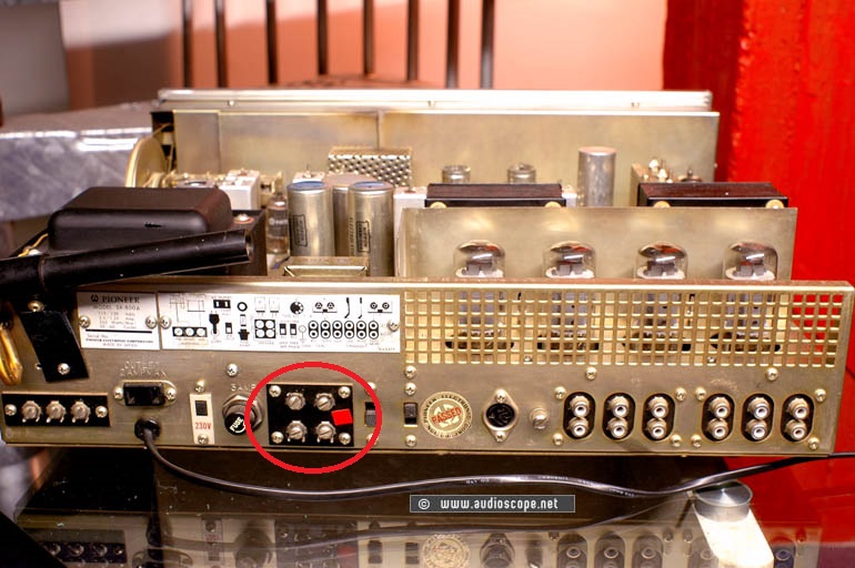

Εχω στην κατοχή μου τον λαμπάτο Pioneer που αναγράφω στον τίτλο.
Μέχρι τώρα έχουν αναβαθμιστεί :
1. Ολες του οι λάμπες ( Είναι και πολλές πανάθεμα τες :O_o: ) σύνολο 18.
2. Ολοι οι πυκνωτές ( Διηλεκτρικοί και Ηλεκτρολυτικοί ) με καινούριους μεγαλύτερης χωρητικότητας.
3. Το καλώδιο ρεύματος.
Λοιπόν αυτό που θέλω να κάνω τώρα είναι να βάλω μπόρνες, γιατί αυτή την στιγμή έχει τις κλασικές βίδες που είχαν στην δεκαετία του 60.. Δείτε μέσα στον κόκκινο κύκλο της φωτογραφίας και θα καταλάβετε για τι μιλάω.
Αυτό που θέλω να πετύχω είναι κάτι τέτοιο που έχω βρει στο ίντερνετ σε "αδελφάκι" του δικού μου..

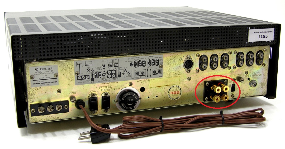

Το θέμα μου είναι ότι επειδή οι αποστάσεις μεταξύ μπόρνας με μπόρνα είναι πολύ μικρές πρέπει να βάλω πολύ μικρές μπόρνες σαν τις δεύτερης φωτογραφίας.
Να που έψαξα παντού στην Αθήνα και γενικά στην Ελλάδα και δεν βρήκα κάτι σε αυτό το μέγεθος ( κοντές και μικρές ) και το μόνο που βρήκα σαν αυτό που ζητάω είναι πλαστικές..
Μπορεί να με βοηθήσει κάποιος άμα ξέρει που μπορώ να βρω τέτοιες μπόρνες στην Ελλάδα η στο ebay?

Καλησπέρα, επειδή οι αποστάσεις είναι πολύ μικρές μήπως θα ήταν καλύτερα να βάλεις επιχρυσες μεν αλλά με πλαστικό γιατί το βραχυκύκλωμα φαίνεται πολύ εύκολο, αλλωστε τι θα αλλάξει στον ήχο?

Θα το άφηνα με τις βίδες αφού το καθάριζα τέλεια, και θα έβαζα καλώδια με δίχαλα.

Εκεί να δεις το βραχυκύκλωμα, οταν θα γύριζαν λίγο δεξιά η αριστερά τα δίχαλα (εστω κι αν τα σφιξεις καλά).

Μικρά βρε, διχαλάκια. :D
Λες και τα σκέτα καλώδια που βάζαμε στις βίδες, δε βραχυκύκλωναν.

Και δεν βάζεις μια άλλη πλακούλα,να δώσεις περισσότερο αέρα και να βάλεις ότι μπόρνες θέλει;
Τέσσερα βιδάκια είναι,βγάλτη,τρύπα μια άλλη πιο αραιά και βάλε ωραίες πλαστικές εξωτερικά να έχεις και το κεφάλι σου ήσυχο.

Αυτές που προτείνει ο Ημίθεος της αγόρασα πέρισυ και είμαι πολύ ευχαριστημένος, μπες και δες το drawing πιστεύω οτι οι διαστάσεις θα σε βολέψουν αν βαριέσαι να αλάξεις πλακίδιο που είναι η αλλη λύση.

καλησπερα.εχω τον SA-810,με το ιδιο πισω πανελ οπως αυτος.αγορασα απο καταστημα ηλεκτρονικων ειδων ενα σετ μπορνες συγχρονες(οπως φορανε ολοι οι ενισχυτες) και τις περασα μονος μου.ταιριαζουν μια χαρα,αν και η πρωτη εντυπωση εναι οτι δεν χωρανε.αν μπορεις ενημερωσε που μπορω να βρω πυκνωτες τροφοδοσιας.

Σας ευχαριστω ολους για τις απαντησεις.
Μαλλον κατι τετοιο σκεφτομαι να κανω για να μην γινει κανενα μπερδερμα..
Τα καλωδια που εχω ειναι τερματισμενα με μπανανες και δεν θελω να τα αλλαξω.Επισης το φοβαμαι και για βραχυκυκλωμα οπως λεει και ενας φιλος πιο πανω.
Σε ευχαριστω για την προταση,θα τις κοιταξω.
Δεν ειναι κακη ιδεα απλα δεν θελω να μπω σε αυτη την διαδικασια τωρα γιατι δεν υπαρχει πολυ χρονος.

Η καλυτερη λυση για μενα ειναι κατι τετοιο, που εχει πλαστικο περιβλημα και δεν παιζει να γινει καποιο βραχυκυκλωμα,αλλα δεν ξερω αμα οι διαστασεις ειναι οι σωστες.
http://www.ebay.com/itm/2-x-Audio-S...95?pt=LH_DefaultDomain_15&hash=item2a346623c7
Ποια ειναι η γνωμη σας?Λετε να κανουν?
"Banana Plug Diameter 4mm/0.16''
Κάνουν μια χαρά.

Εβαλα πριν καιρο σαν αυτες στην φωτο που εχω ανεβασει και δεν εχω κανενα προβλημα με βραχυκυκλωματα κτλ γιατι εξωτερικα εχουν πλαστικο προστατευτικο.
