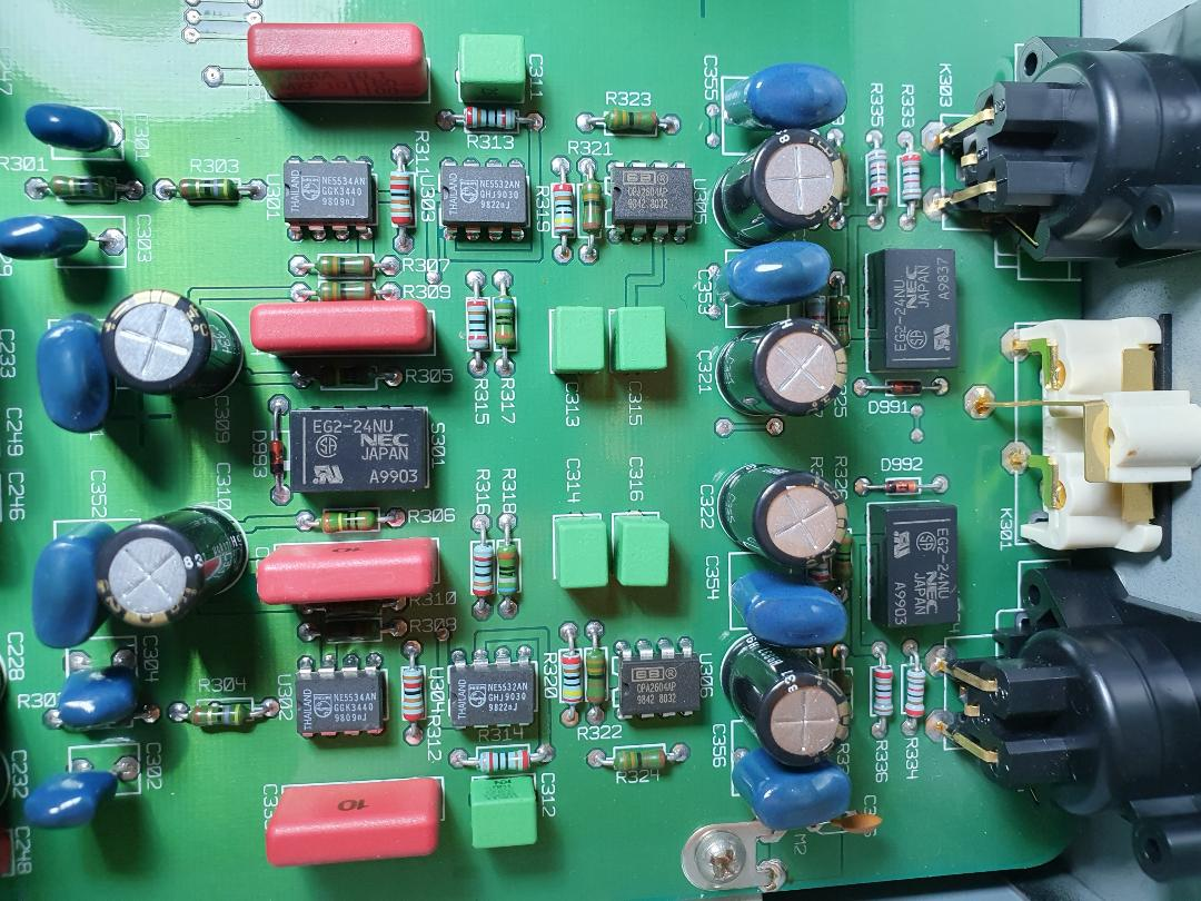

Το αγαπημένο μου CD player εδώ και μιά εικοσαετία ήταν το θαυμάσιο Rotel RCD-991 του τίτλου ένα από τα καλύτερα που έβγαλε ποτέ η εταιρία και με τιμή γύρω στα € 800. Λόγω της απίστευτης εσωτερικής κατασκευής και με υλικά σημαντικά υψηλότερης κατηγορίας αρκετοί έψαξαν τη δυνατότητα επιπλέον ηχητικής βελτίωσης, εντοπίζοντας ως υποψήφιους "αδύναμους κρίκους" τους ολοκληρωμένους (IC) τελεστικούς ενισχυτές στο στάδιο της αναλογικής εξόδου και αναφέροντας εντυπωσιακά αποτελέσματα με την αλλαγή τους. Τόσα χρόνια δεν ασχολήθηκα με πιθανή βελτίωση, όμως το dac CHORD QUTEST που χρησιμοποιώ κυρίως στο σύστημα ακουστικών με κακόμαθε πολύ ώστε να θέλω να αναβαθμίσω και το Rotel σαν αυτόνομη (και πολύ όμορφη) μονάδα που θέλω να κρατήσω.
Την έκανα λοιπόν τη "χαζομάρα" και παρήγειλα σήμερα δύο ζευγάρια τελεστικών ενισχυτών με διακριτά στοιχεία (discrete) της Staccato Audio. Σε λίγο καιρό θα τα έχω και τη σχετικά απλή μετατροπή θα εμπιστευτώ σε έμπειρο και ικανό ηλεκτρονικό της πόλης μου (και κατασκευαστή γνωστής ελληνικής εταιρίας) - για να μην κάνω καμιά ανοησία μόνος μου. Με την βοήθεια των ακουστικών Neumann NDH 30 έχω ήδη εξαιρετικά σαφή εικόνα για το πως συγκρίνονται μεταξύ τους τα διάφορα players και dac που έχω, οπότε μ' αυτά θα γίνουν και οι κύριες δοκιμές μετά την αναβάθμιση - και με ενισχυτή τον Lehmann φυσικά.
Δεν θα διστάσω να γράψω "έκανα βλακεία" ή "κρίμα τα € 250+, πολλά για μικρή σχετικά αναβάθμιση" ή "εντυπωσιακή η αναβάθμιση!". Θα τα γράψω όπως είναι. Δοκιμάζουμε, παθαίνουμε ή μαθαίνουμε ή θριαμβολογούμε...

Εδώ φαίνονται τα τρία ζευγάρια IC opamps στο αναλογικό στάδιο εξόδου (ζευγάρια 5534 και 5532 της Philips και ένα ζευγάρι 2604 της Burr-Brown. Θα αλλαχτούν με discrete opamps οι 5534 και οι 2604.

Κάνεις που κάνεις τον κόπο, βάλε βάση στις θέσεις του 2604 και πάρε και δύο 4562 ή 49720, έτσι για τη σύγκριση.
Ναι θα τοποθετηθούν βάσεις και ειδικά στις θέσεις των 2604 ίσως βάλουμε υπερυψωμένες της Βurson (35mm) διαφορετικά οι κοντινοί μαύροι πυκνωτές (βλ. φωτογραφία) θα πρέπει μάλλον να απομακρυνθούν λίγο. Γενικά δεν θέλω οι νέοι τελεστικοί να θερμαίνουν επιπλέον τα γειτονικά στοιχεία και ιδίως τους πυκνωτές.
Ωραία ιδέα να δοκιμάσω και άλλους ολοκληρωμένους, πάμφθηνοι είναι άλλωστε! Κι αν τυχόν διαπιστώσουμε ότι οι διακριτοί είναι υπερβολή (λόγω κόστους) και ότι πιο σύγχρονοι ολοκληρωμένοι από τους προηγούμενους κάνουν καλή δουλειά, θα είναι χρήσιμο και για άλλους.
Άλλαξέ τους. Όχι με elna audio και τέτοιες μαλ... γκουχ!, που κάνουν οι άσχετοι! Βρες τον ανώτερο, τον ταχύτερο πυκνωτή στα συγκεκριμένα ratings, ανεξαρτήτως τρόπου κατασκευής. Αν προορίζεται για RF στην μπάντα των GHz, ακόμη καλύτερα. Αλλά και πάλι, τυπικής ποιότητας και τιμής φρέσκους ηλεκτρολυτικούς να πάρεις, θα έχουν τον μισό όγκο και ίσως το διπλάσιο life span από αυτούς.
