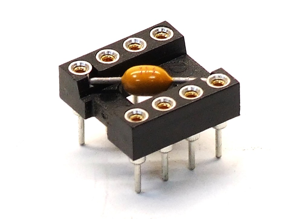

H χωρητικότητες που δημιουργούνται κατά μήκος των αυλών της βάσης (μέταλλο) καθώς "αγκαλιάζουν" τους ακροδέκτες (μέταλλο) του ολοκληρωμένου, οδηγεί τα ¨γρήγορα" κι "ευρείας μπάντας" τσιπάκια, σε υψίσυχνες ταλαντώσεις σε περιοχές άνω του 1ΜΗz. Αυτές "καταπολεμούνται" με την τοποθέτηση πυκνωτών ολίγων (pF) σε "στρατηγικά" σημεία κοντά στα τσιπάκια, καθώς και μ΄εξειδικευμένη μέριμνα στην απόζευξη και στη γεωμετρία των χαλκοδιαδρόμων του τυπωμένου κυκλώματος.
Όλα τα παραπάνω αντιπαρέρχονται με την αποφυγή χρήσης βάσεων και την κατ' ευθείαν συγκόλληση των ακροδεκτών στις "πίστες" του τυπωμένου.

To RCD-991 έχει αφαιρούμενο "πάτωμα" (κάτω καπάκι) που διευκολύνει τρομερά τις εργασίες. Παρατήρησα λοιπόν ότι στην κάτω όψη της μεγάλης και ενιαίας πλακέτας όπου κυρίως τρέχουν οι πίστες και δεν υπάρχουν εξαρτήματα, υπάρχουν ωστόσο ένα-δυο πυκνωτάκια τύπου "φακής" κολλημένα εκ των υστέρων (το έχω δει και σε άλλα μηχανήματα). Είναι περισσότερο δείγμα προσοχής και "φινιρίσματος" ή διόρθωση σχεδιαστικού λάθους; Υποθέτω και τα δύο μαζί.
426
1.276
Συνήθως κανένα από τα δύο. Οι πυκνωτές αυτοί είναι ¨κρίσιμοι" για τη σταθερότητα του κυκλώματος και πρέπει να έχουν κατά το δυνατόν κοντούς ακροδέκτες (μηδενικές αυτεπαγωγές ακροδεκτών), γι αυτό λόγο μπαίνουν "από κάτω", αποφεύγοντας περιττά μήκη χαλκοδιαδρόμων, και κολλιούνται κατ' ευθείαν στα pads του ολοκληρωμένου.
426
1.276
Πυκνωτής απόζευξης (κρίσιμος) rail to rail, ενσωματωμένος στη βάση. Μια ακριβή λύση, που σπάνια υιοθετείται, αντί αυτής του επιπλέον πυκνωτή στην όψη του χαλκού.

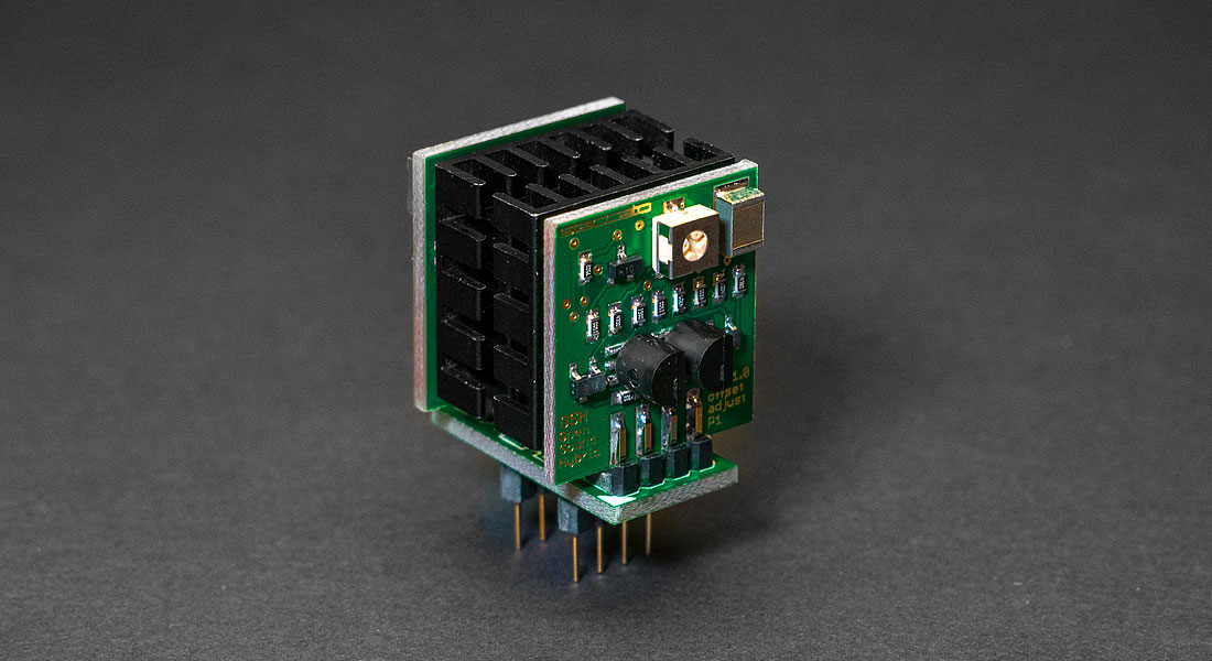

Παρέλαβα σήμερα τους διακριτούς τελεστικούς της Staccato! Βρίσκονται ήδη στα χέρια του τεχνικού μαζί με το Rotel. (Είναι φοβερή σύμπτωση ότι έχει κι ακούει ακριβώς το ίδιο player στο σπίτι του, για το οποίο κατασκεύασε ο ίδιος σχεδόν νέο αναλογικό στάδιο πριν χρόνια, με διακριτά στοιχεία σε τάξη Α). Συνεννοηθήκαμε πλήρως λοιπόν!

Άφησα να περάσουν δυο γεμάτες εβδομάδες από την τοποθέτηση των τεσσάρων τελεστικών ενισχυτών διακριτών εξαρτημάτων της Stacatto Audio στο Rotel RCD-991 ώστε να είμαι βέβαιος για τις εντυπώσεις που θα μεταφέρω εδώ. Υπενθυμίζω πως ένα ζευγάρι διπλών (dual) τελεστικών OSH-Dhb
αντικατέστησε τους δύο ολοκληρωμένους τελεστικούς (IC chips) Burr-Brown 2604, ενώ άλλο ένα ζευγάρι μονών τελεστικών OSH-S
αντικατέστησε τους ολοκληρωμένους τελεστικούς PHILIPS 5534 στο στάδιο αναλογικής εξόδου του player (δηλ. στην ενίσχυση μετά τα εσωτερικά dac-chips). Οι διακριτοί τελεστικοί δεν κολλήθηκαν στην πλακέτα όπως ήταν οι ολοκληρωμένοι αλλά τοποθετήθηκαν σε βάσεις που επιτρέπουν την εύκολη αλλαγή τους. Εξάλλου κάτω από τους διπλoύς τελεστικούς χρειάστηκε να τοποθετηθούν διπλές βάσεις ώστε να αποκτήσουν μερικά χιλιοστά επιπλέον ύψος και να βρεθούν ψηλότερα από οποιοδήποτε γειτονικό εξάρτημα.
Το στάδιο εξόδου μετά την τοποθέτησή τους:
Γιατί το θέλουμε αυτό?
head-stef
Headphones
728
2.446
Για δύο λόγους:
α) Με μία βάση μόνο δε χωρούν λόγω όγκου, βρίσκουν κυρίως στους διπλανούς ηλεκτρολυτικούς Rubycon Muse που προς το παρόν δεν ήθελα να αλλάξω/μετακινήσω και
β) λειτουργώντας σε τάξη Α οι διπλοί τελεστικοί αναπτύσσουν θερμοκρασία 61°-62° C στο κέντρο κάθε ψήκτρας οπότε δεν ήθελα να είναι κολλητά στους πυκνωτές (μέτρηση θερμοκρασίας με τη μικρή διμεταλλική επαφή-καλωδιάκι του πολυμέτρου).

Με τους νέους τελεστικούς ενισχυτές λοιπόν το Rotel RCD-991 πλησίασε πολύ το Denon DCD-100 (σε σημείο που σε κάποια tracks δεν άκουγα με το πρώτο τις διαφορές) αλλά δεν το ξεπέρασε. Ταυτόχρονα απομακρύνθηκε σημαντικά από το Dac-in-the-Box της Αudio Alchemy, το οποίο όμως δεν είναι και σπουδαίο κατόρθωμα αν σκεφτεί κανείς ότι είναι ένα σχετικά οικονομικό dac από τα πρώτα που κυκλοφόρησαν (έχει παίξει όμως πολύ λίγο για τα χρόνια του).
Αυτά τα ευρήματα όμως που προέκυψαν έμεσα, δηλ. με αναφορά άλλα player, "με έτρωγε" να τα διασταυρώσω και με πραγματικό "op-amp rolling". Έτσι, πριν τρεις μέρες ή μάλλον νύχτες, με το καπάκι του Rotel ανοιχτό, έκανα πολλές Α/Β δοκιμές, με πολύ προσοχή αλλά και με φόβο μην προκαλέσω κάποια ζημιά στα ευαίσθητα εξαρτήματα. Οι κίνδυνοι ήταν δύο: να ξεχαστώ και να κάνω κάποια αλλαγή με το μηχάνημα αναμένο ή ο τυχόν στατικός ηλεκτρισμός των χεριών να προξενήσει βλάβη στους τελεστικούς (ευτυχώς απέφυγα και τα δύο). Αυτή η πρακτική ήταν ακόμη πιο αποκαλυπτική: Η διαφορά στις εναλλαγές ήταν πιο αισθητή και σταθερή. Επιπλέον μπόρεσα να δοκιμάσω πολλά διαφορετικά CD και να διαπιστώσω με πόση συνέπεια εμφανίζονταν οι μικρές αλλά σαφείς διαφορές: Λίγη περισσότερη φυσικότητα, ομαλότητα, ταχύτητα, μικρολεπτομέρειες, αντηχήσεις, ησυχία, αίσθηση ακρίβειας και "ηρεμία". Αλλά το βάλε-βγάλε των τελεστικών στις βάσεις μπορεί να τις χαλαρώσει ή να βλάψει τους ίδιους τους τελεστικούς και δεν θα συνεχίσω συγκρίσεις με αυτό τον τρόπο. Οι νέοι τελεστικοί θα μείνουν στο Rotel με επίγνωση ότι ένα καλό, σύγχρονο εξωτερικό dac δίνει ακόμη καλύτερα αποτελέσματα. Άλλωστε ήδη έχω γράψει ότι το dac του Lehmann και το Chord Qutest δεν πλησιάζονται σε ποιότητα ήχου από τα player της δοκιμής - όχι τουλάχιστον όταν η αναπαραγωγή γίνεται μέσα από ένα τόσο αποκαλυπτικό ζεύγος ενισχυτή-ακουστικών όσο το Lehmann/Neumann.
Ένα ακόμη πιθανό συμπέρασμα είναι ότι οι πολύ ποιοτικοί σχεδιαστικά/κατασκευαστικά τελεστικοί της Stacatto δεν αξιοποιούνται πλήρως στην τοπολογία του Rotel. Με κόστος € 260 συν 50 για τον τεχνικό, η αναβάθμιση δεν είναι cost-effective. Μέχρι € 150 θα έλεγα ότι, ναι αξίζει το κόστος/κόπο. Επειδή όμως το Rotel μαζί με το Qutest φτάνουν σε δυσθεώρητα ηχητικά ύψη, η αναβάθμιση που θα πρότεινα σε ανάλογη περίπτωση θα ήταν ένα καλό εξωτερικό dac όχι όμως φθηνό. Η διαβάθμιση των dac των Denon, Lehmann και του Qutest δείχνουν ότι η ηχητική ποιότητα και στα dac κοστίζει!
