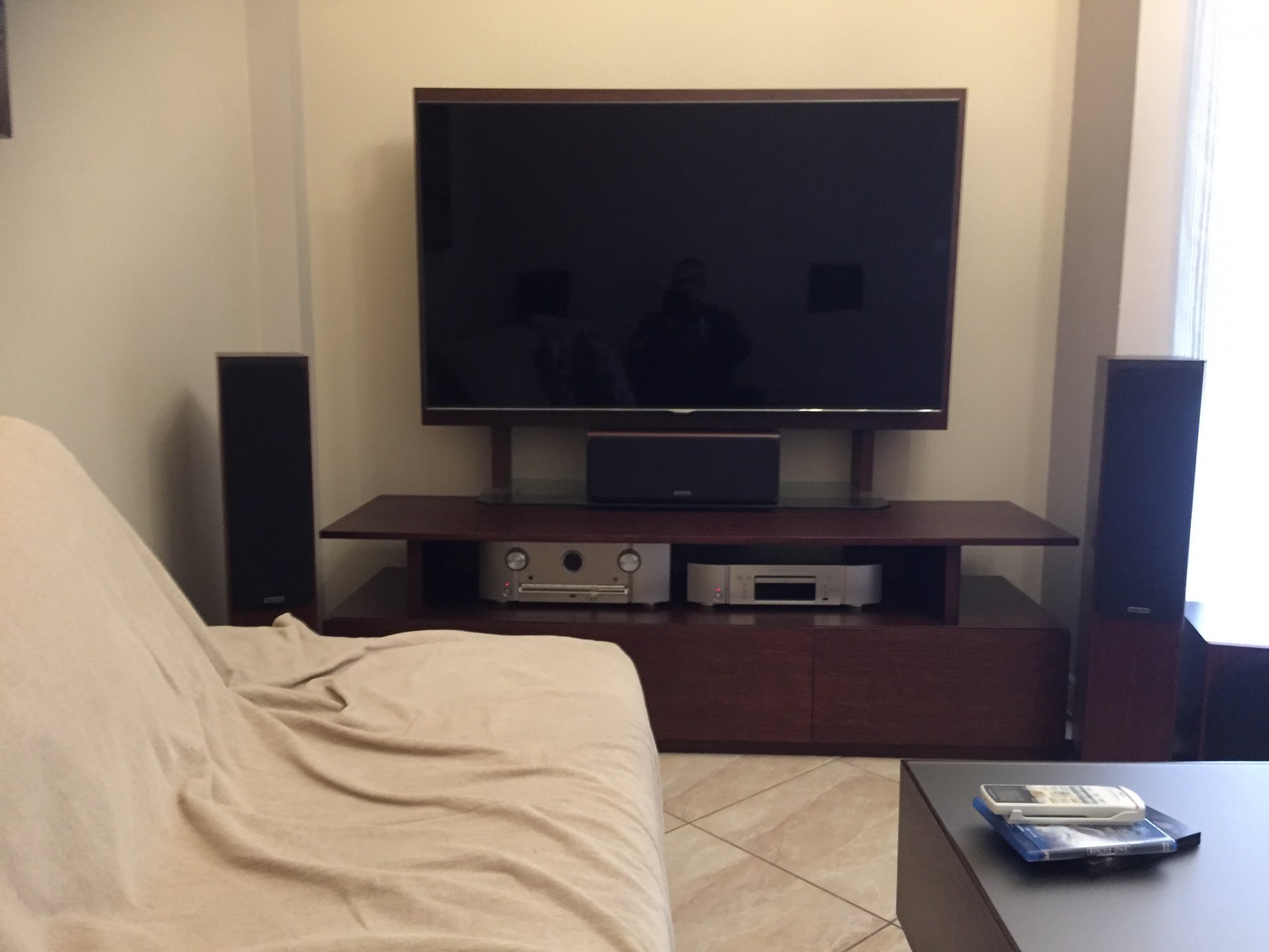

Ίσως θέλω περισσότερη ευκρίνεια και καλύτερη οδήγηση.
Τα ηχεια ειναι σχετικα ευκολα στη οδηγηση και ο ενισχυτης εχει τα Watt
Μηπως ειναι λογω
Περιεργο ευκολα ηχεια τα bronze 5 και ο ενισχυτης ειναι κοντα στα watt που ζητανε τα ηχεια
Τι μπορει να φταιει? Τι μουσικη ακους ; Ποσο μεγαλος ειναι ο χωρος σου?

Ο χώρος μου είναι 3χ2.2 Ακούω όλα τα είδη μουσικής

Ίσως λόγω χώρου να σκεφτείτε ότι τα μπροστινά ηχεία είναι μεγάλα για τον χώρο, δεν θα διαφωνήσω αλλά τα είχα αγοράσει πριν μετακομίσω στο νέο μου σπίτι που υπήρχε ο κατάλληλος χώρος.
Πιθανόν να ταιριάζει περισσότερο να τοποθετηθούν ηχεία ραφιού πάνω στο έπιπλο με βάσεις μικρές και να μην παρεμβάλλεται ο καναπές όπως στην φωτογραφία. Το έχω δοκιμάσει αυτό με τα bronze 2 φίλου και μου φάνηκαν ναι μεν ευχάριστα στο μάτι αλλά η στερεοφωνική εικόνα μικρή και χωρίς όγκο.

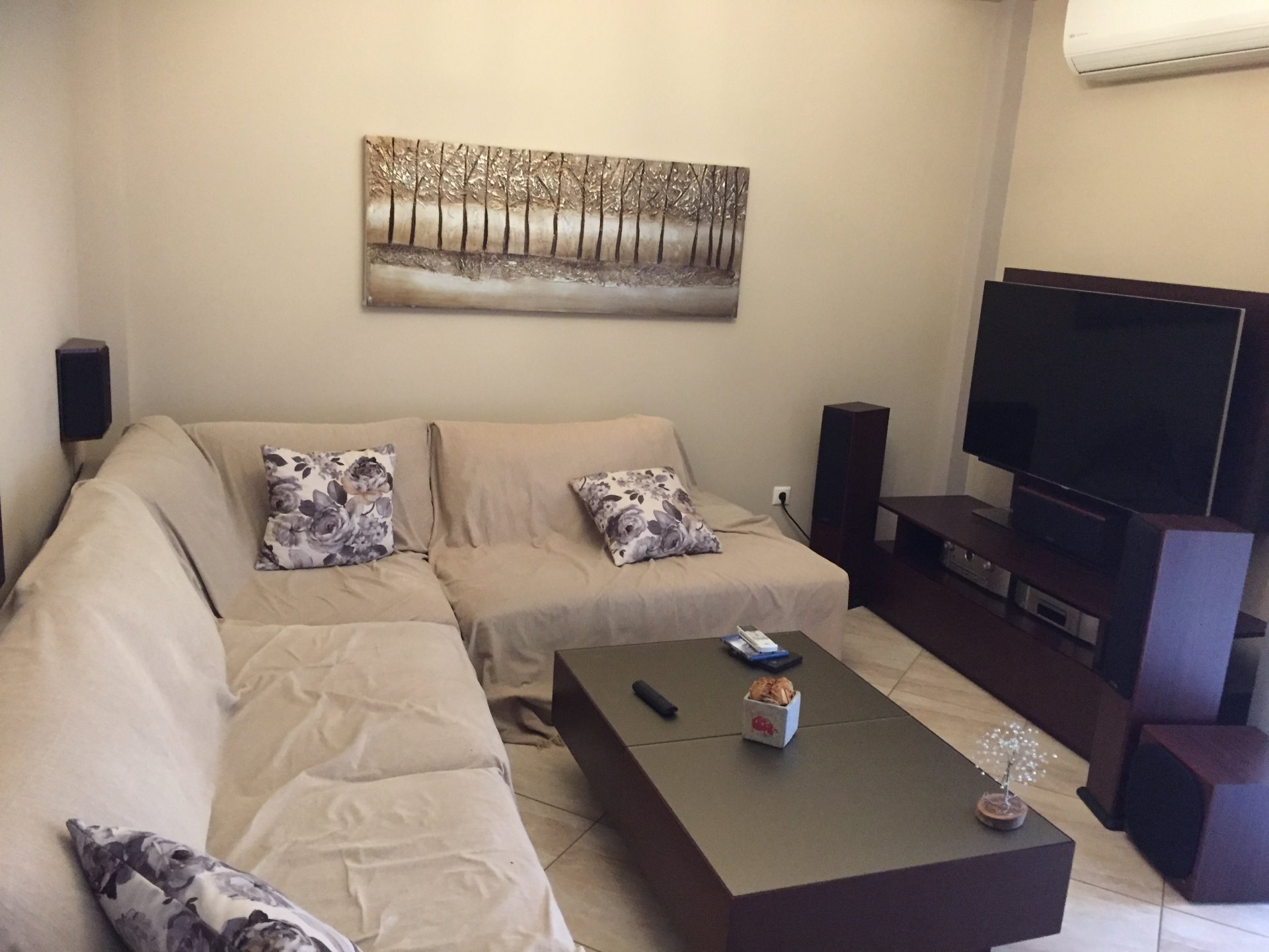

Δυστυχως σε αυτο το χωρο και με αυτο το στησιμο δεν θα ακουσεις καλα μουσικη οτι και να παρεις.Πρωτα απο ολα ποτε το αριστερο ηχειο (στη γωνια στριμωγμενο) δεν θα παιξει το ιδιο με το δεξι (ελευθερο σχετικα στο χωρο). Ισως φανει περιεργο αλλα πιστευω οτι ενα ζευγαρι bronze 2 πανω σε βασεις θα απεδιδε καλυτερα απο τα 5 που εχεις (ετσι και αλλιως για τα μπαμπα-μπουμπα των ταινιων εχεις το υπογουφερ).
Αν τωρα ψηνεσαι για δικαναλο ενισχυτη (ολοκληρωμενο,ξεχνα τον τελικο πανω στον Marantz),πρεπει να κινηθεις στο χιλιαρικο για καινουργιο (για ουσιαστικη διαφορα,γιατι καλυτερα θα παιξει και καποιος στα 500-600 ευρω) ή για πεντακοσαρικο και κατι σε μεταχειρισμενο. Αυτο βεβαια σημαινει οτι θα εχεις δυο παραλληλα συστηματα στον ιδιο χωρο με κοινα ηχεια (τα μπροστα),οποτε θα πρεπει να βγαζεις τα καλωδια των ηχειων απο τον marantz και να τα βασεις στον δικαναλο,αλλα λογω επιπλου και τοποθετησης αυτο ειναι μαλλον πολυ δυσκολο.Αρα θα χρειαστεις και ενα δευτερο ζευγαρι καλωδια για τα ηχεια. Επισης απο την φωτο μου φαινεται οτι ο marantz ασφυκτια στο επιπλο,εχει καθολου κενο απο πανω για να παιρνει αερα? Παντως για να αποφυγεις περιττα εξοδα (λογω χωρου και στησιματος),καλυτερα δανεισου εναν καλο δικαναλο απο καποιο μελος ,με δυνατοτητα χρονου απο τη μερια του και κερασμα κανενα σουβλακι απο σενα,για να τον ακουσεις με τα ηχεια σου και να δεις αν οντως αξιζει η κινηση.

Ο ενισχυτής έχει απόσταση από το ράφι πάνω γύρω στα 5 εκατοστά. Πίσω υπάρχει μόνο τοίχος σε αρκετή απόσταση 10 εκατοστά. Όσον αφορά τις βάσεις εννοείτε βάσεις για το δάπεδο τύπου Atacama; ή τύπου isoacoustics για πάνω στο έπιπλο;

Κάτι μου λέει ότι το πρόβλημα στον χώρο είναι μόνο τα ηχεία γιατί ο καναπές ο γωνιακός αν φύγει είναι αιτία διαζυγίου:p:p:p:p:p

Όσο κείνο το αριστερό παριστάνει το κρυφό σαμπγούφερ στη γωνία, μουσική και έξτρα ευκρίνεια δεν... Άσε που τρία μάραντζ εν σειρά είναι κάπως πολλά... Θέλω να πω πως τα ηχεία σου καλύπτουν με το παραπάνω τις απαιτήσεις του προενισχυτικού τμήματος του Marantz σου. Η "παντόφλα" είναι το πρόβλημα, μην κοιτάς που δε στο λένε, είναι στρατιωτικοί αυτοί και τα λένε τσεκουράτα! ;) Οπότε,
- Η σκίζεις τη γάτα και τα τοποθετείς όλα ΣΥΜΜΕΤΡΙΚΑ και με αέρα στον απίθανο τοίχο που φιλοξενεί τώρα τον πίνακα με τις λεύκες (στην ανάγκη κόψε τον καναπέ σε κομμάτια και κάν' τον πολυθρόνες!), η
- πούλα τα όλα εκτός απ' το universal player και πάρε ένα τέτοιο!...
** Η λύση που σου πρότεινα στην προηγούμενη σελίδα πριν δω τις φωτό του χώρου, δεν μπορεί να κάνει θαύματα στην παρούσα κατάσταση. o_O
Την πρότεινα γιατί νόμιζα πως είχες εξαντλήσει τα περιθώρια με τον AVR (πράγμα όχι και τόσο δύσκολο, υπάρχει λόγος που η YAMAHA και η PIONEER πανευρωπαικά κάνουν το ίδιο παιγνίδι στις πωλήσεις AV ενισχυτών, με αυτό που κάνει το VAGroup και η ΤΟΥΟΤΑ στα αυτοκίνητα...;)8-) )

Το ήξερα πως ο καναπές είναι πρόβλημα. Μάλλον τα ηχεία θα αντικατασταθούν με bronze 2 και isoacoustics aperta και θα τοποθετηθούν στο έπιπλο. Άρα θα ανοίξω thread για πώληση των bronze 5 αργά ή γρήγορα.

Κρίμα είναι... Μια η άλλη οικονομικά, και το πρόβλημα φοβάμαι θα παραμείνει. Γωνία απ' τη μιά, χωρίς τοίχο απ' την άλλη, η καταραμένη συνταγή.... Το πολυκάναλο απ' τα λίγα που έχω εμπεδώσει, θέλει ΣΥΜΜΕΤΡΙΑ τουλάχιστον για τον μπροστά και τους πλάγιους τοίχους... ΟΛΑ τα άλλα έπονται... :(:drinks:

Συμφωνώ ήθελα να πω πως όταν δοκίμασα τα bronze 2 φίλου μου φάνηκαν σαν να ήταν πανομοιότυπα μεταξύ τους αλλά σίγουρα ήθελαν το υπογουφερ.
