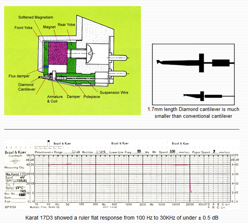

Καλημερα εχω μια dynavector 17d και μια denon 301 χωρις την ακιδα.Εχεις κανεις εμπειρια απο αναβελονωση.Αξιζει τον κοπο οικονομικα?Το ηχητικο αποτελεσμα θα ειναι το ιδιο με εκεινο καταστραφουν?

Λόγω της ιδιαιτερότητας της συγκεκριμένης κεφαλής (διαμαντένιο καντιλέβερ πολύ μικρού μήκους),ψά'ξτο λίγο παραπάνω.
Δεν νομίζω να μπορεί (και αν αξίζει) να κάνει κανείς άλλος κάτι,πέραν του κατασκευαστή.
