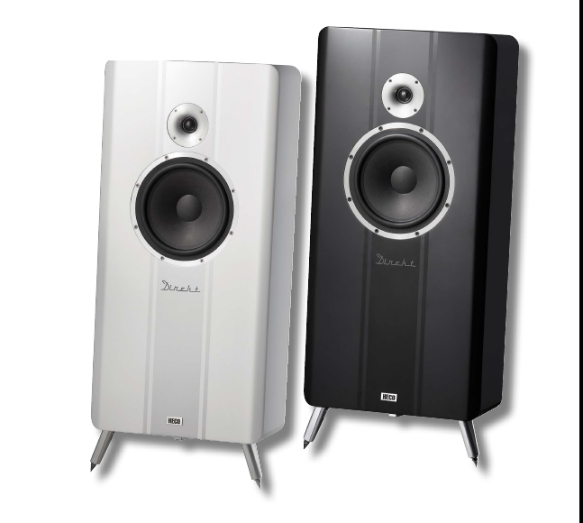

Για δες κι αυτο,στα 3χιλιαρικα περιπου.
http://www.heco-audio.de/en/downloads/heco-direkt
Δεν υπάρχει καμία περίπτωση να ισχύουν όσα αναφέρει η εταιρία.
Δεν υπάρχει μονάδα χαμηλών που να μπορεί να κατέβει στους 25 Hz, με υψηλή ευαισθησία και να φτάνει απροβλημάτιστα την συχνότητα διασταύρωσης.
Εδώ τα σχετικά...
https://www.hifitest.de/test/bildergalerie/lautsprecher_stereo/heco-direkt_12446/8
Η μέση ευαισθησία είναι στα 92 db και η απόκριση στους 40 Hz είναι 7 db κάτω με τα -3 να βρίσκονται περίπου στους 52.
