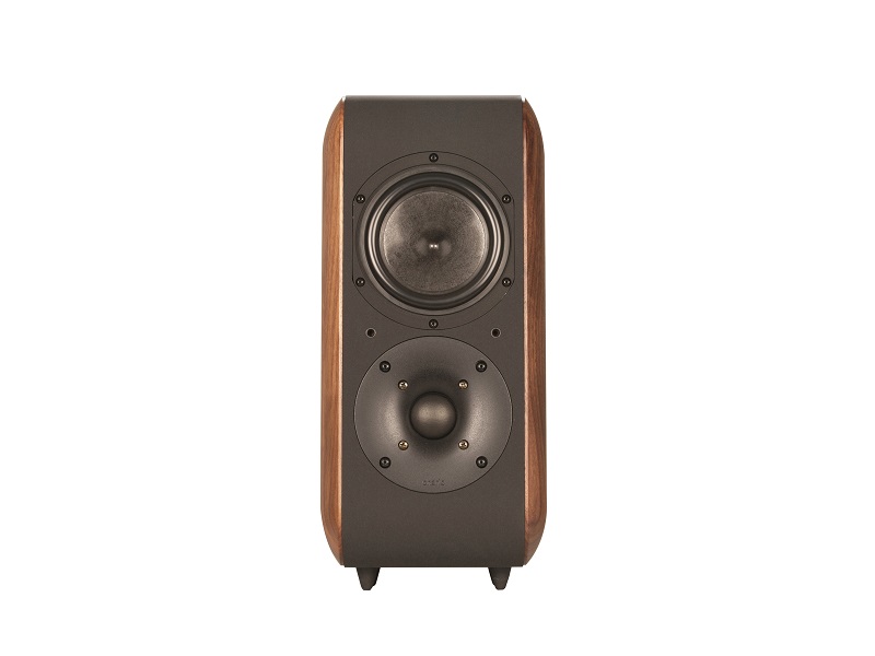

Καλημέρα σας, βασική παράμετρος για την επιλογή ηχείων είναι ο χώρος ακρόασης, και η δυνατότητα οδήγησης του εκάστοτέ ενισχυτή. Με τα δικά σας δεδομένα, φαντάζει σαν ιδανική πρόταση, η επιλογή των CHARIO AVIATOR GHIBLI.
https://www.ultimateaudio.gr/el/proionta/chario/aviator/charioaviatorghibli.html
Είναι το μοναδικό 8Ω ηχείο της σειράς, με προτεινόμενο ενισχυτή 2 x 80W 4Ω. Φαντάζομαι ότι ο ενισχυτής σας, άνετα βγάζει ισχύ 2 x 130W στα 4Ω. Είναι εντυπωσιακά τα δυναμικά του και η έκτασή του στο χαμηλό, πιθανότατα δε θα χρειαστεί καν να προβληματιστείτε για την προσθήκη subwoofer και άλλων συσκευών.
Όπως και να έχει, δεν χάνετε τίποτα να κάνετε κάποιες ακροάσεις διαφόρων ηχείων που σας ενδιαφέρουν, με τον ενισχυτή σας πάντα. Έτσι ελαχιστοποιείτε τις διαφορετικές παραμέτρους σε σχέση με τον οικιακό σας χώρο.
Γούφερ σε μέγεθος... Τουίτερ:
Με τα εξής χαρακτηριστικά:
  • CONFIGURATION: 2-way
  • DRIVERS: 1 Tweeter 38mm, 1 Woofer 130 mm
  • SENSITIVITY: 87 dB SPL
  • LOW FREQUENCY CUT OFF: 60 Hz @ -3 dB
Και πιθανότατα δε χρειάζεται σαμπ; Ποιο; Αυτό το μιντ που στους 60 κύκλους έχει πέσει ήδη 3 ντεσιμπελ;
Δε ξέρω, πιθανώς να ασχολούμαι με διαφορετικές προδιαγραφές όντιο από ότι εσείς, αλλά στις δικές μου (απλό Hi-Fi) η απόκριση δεν είναι αυτή... ;)
Αγαπητέ μιλάμε για ένα χώρο 15-20 m2 και με βάση τις δυνατότητες οδήγησης του συγκεκριμένου ενισχυτή. Το συγκεκριμένο ηχείο αποδίδει εντυπωσιακά και σε μεγαλύτερο χώρο. Οτιδήποτε μεγαλύτερο, περισσότερα προβλήματα θα δημιουργήσει πιθανότατα, λαμβάνοντας υπ' όψιν και την ακουστική συμπεριφορά ενός τόσο μικρού χώρου ακρόασης.
Επιστροφή στην πραγματικότητα, να δούμε τι αρκεί και τι όχι:
Σε ένα χώρο μέχρι 9τμ, μπορούν να ανταπεξέλθουν μόνα τους 2 ηχεία με 8" γούφερ.
Πάνω από 10τμ, το 8" γούφερ χρειάζεται σαμπ.
Κάτω από 8" δορυφόρο, ούτε στον εχθρό σου. Θα έπρεπε να καταργηθούν όλα τα ηχεία με μικρότερο των 8" γούφερ, με μόνη εξαίρεση τα αρέι.
Το 13cm (5") μιντ του εν λόγω ηχείου, δεν αρκεί ούτε για 2τμ καμπινέ.
Διότι, είναι μιντ, δε βγάζει μπάσα, και το λέει στα σπεκς του ότι δε βγάζει 1,5 οκτάβα καθόλου.
Να υπενθυμίσουμε ότι τα σαμπ χρειάζονται για τις πρώτες 2 οκτάβες.
Αυτά.
Χωρίς πιθανότητες και αμφιβολίες και υποθέσεις και παρακαλώ χωρίς τζάμπα αντίλογο ..
