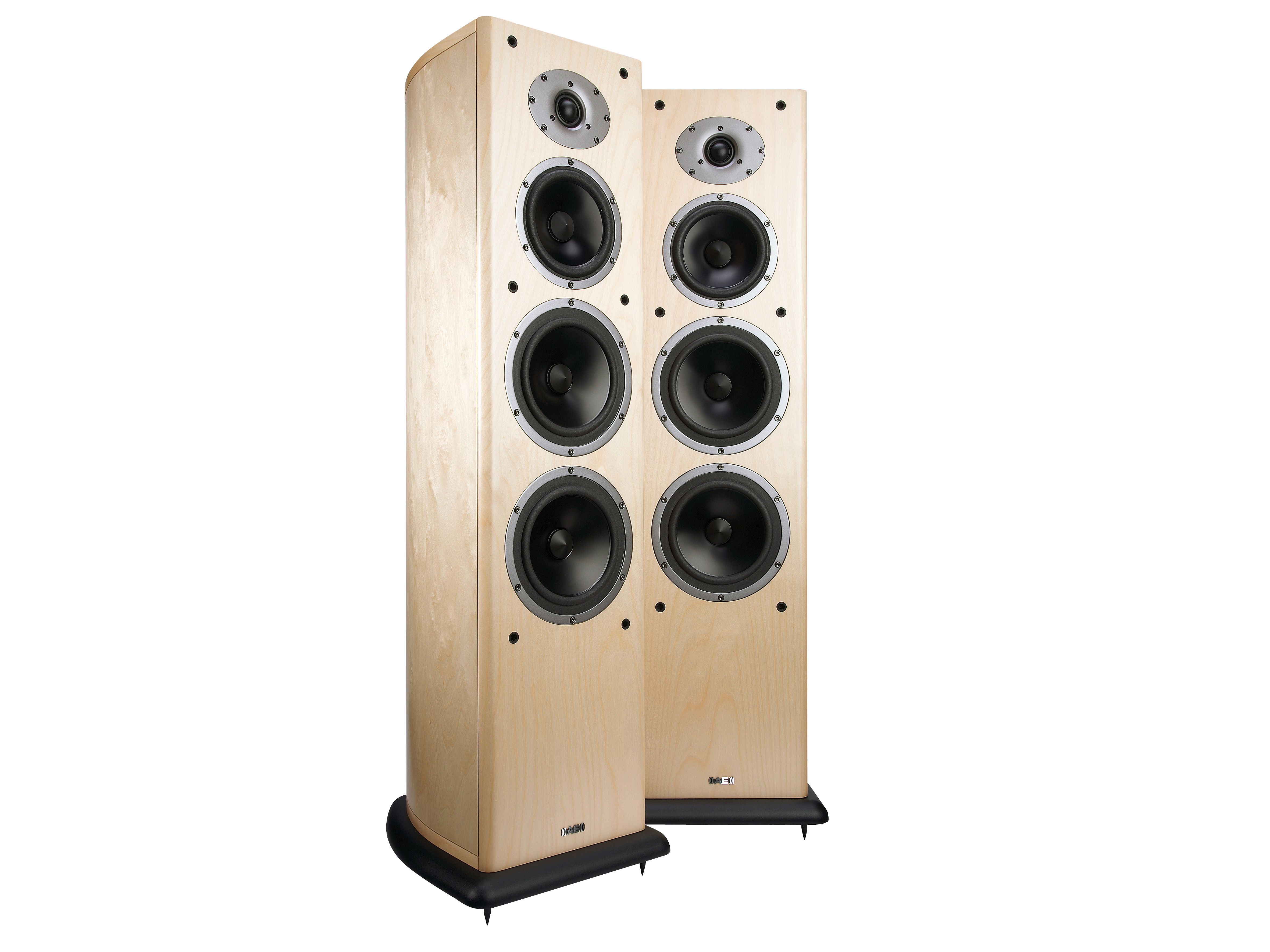

Θα μείνω εντός του προϋπολογισμού σου και θα σου προτείνω:
1. τα Άρτεμις που σου πρότεινε ένας φίλος παραπάνω από τις αγγελίες
2. τα Q-Acoustics 3050

Πολύ καλά ηχεία,τα είχα κάποτε,μα πολύ καλά
Τα έχω πάρει στον γιό μου. Και μένα μου αρέσουν πολύ, γι' αυτό και τα πρότεινα.
Αλλά τ' αυτιά του καθενός μας είναι διαφορετικά.

Καλύτερα είναι αυτά.
Βγαίνουν και ενεργά βέβαια.
Έχουν και λίγο μικρότερο μοντέλο για σαράουντ ή άτμος.
Και ωραιότατο σαμπ με μπας μάνατζμεντ για 5.1 σεταπ.

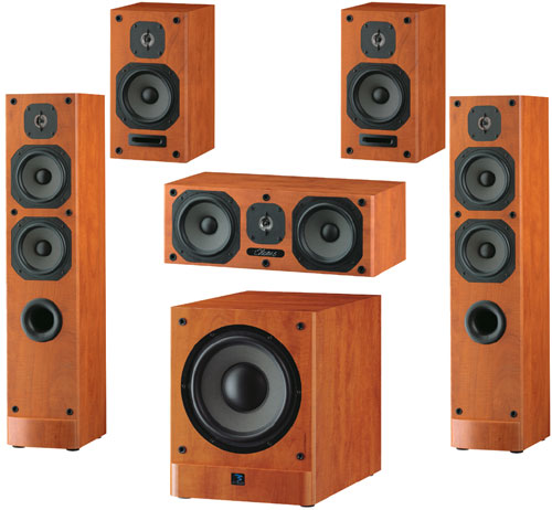

Φίλος ετοιμάζεται να σκοτώσει το σύστημα του το οποίο έχει δουλέψει ελάχιστα.... απορώ και γιατί το πήρε.....αν σε ενδιαφέρει κάτι μπορώ να κάνω μια κουβέντα θέλει να τα διώξει για μια ηχομπαρα....θα τα δώσει όλα μαζί αλλά ίσως μπορεί να γίνει μια εξαίρεση μιας και έχεις ενισχυτή....
Αν σας ενδοιαφερει κάτι μου λέτε....το σύστημα είναι το παρακάτω ΧΩΡΙΣ τα πίσω ηχεία και ενισχυτή της Denon που δεν θυμάμαι μοντέλο....

Ευχαριστώ πολύ για την ανταπόκριση. Με ενδιαφέρουν μόνο τα δαπέδου. Ευχαρίστως να ακούσω την πρότασή του.

Σε καταλαβαίνω.... αλλά θα είναι πραγματικο σκότωμα πάρτα όλα και πούλα ότι δεν θες δεν νομίζω να αξίζει ούτε για σένα ούτε για αυτόν να χωριστούν τα μπροστινά από το σετ. Αλλά όπως και να χει θα κάνω μια ερώτηση αύριο και θα σου πω.
