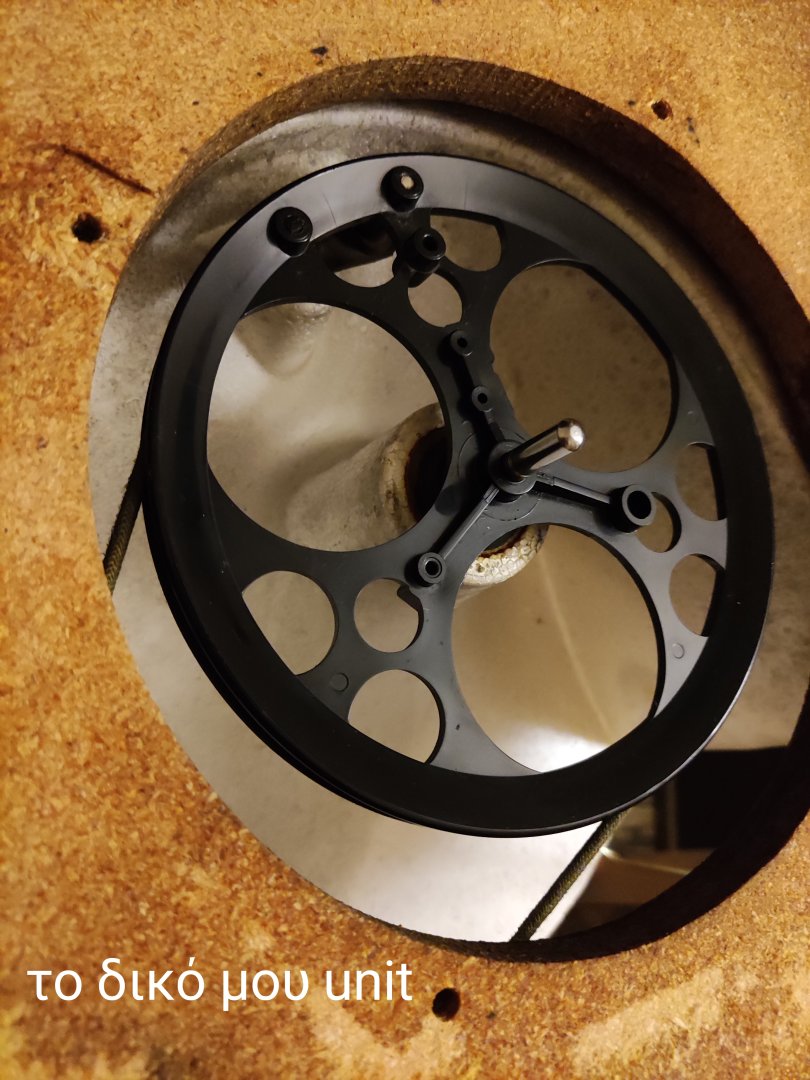

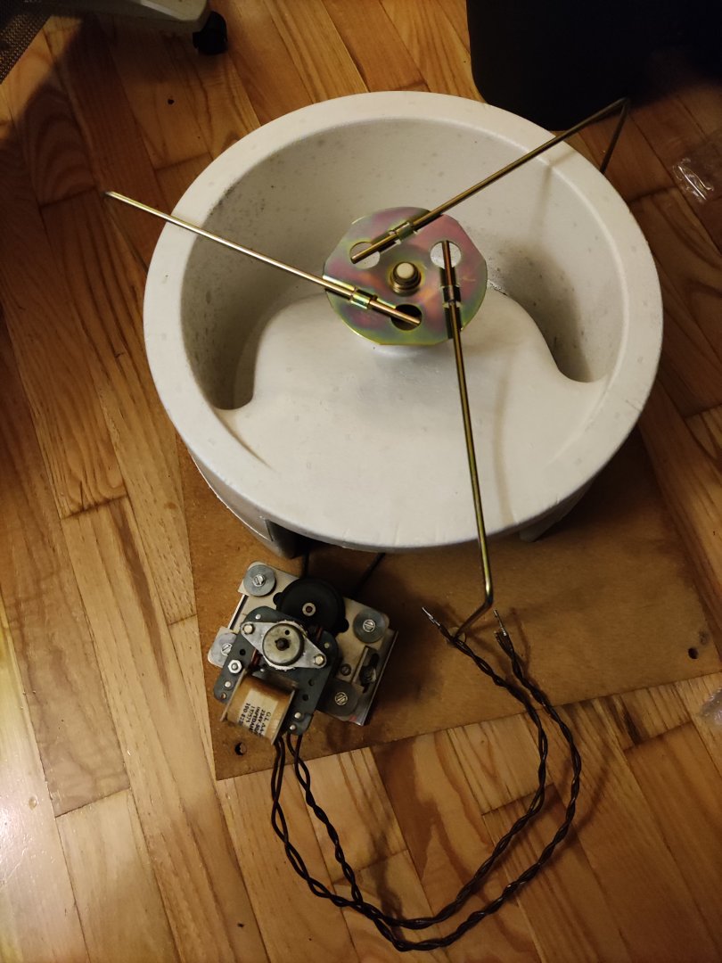

Ανάμεσα στα parts που διέσωσα ήταν και ένα US ορίτζιναλ Leslie τρέμολο unit που χρησιμοποιούταν ευρέως παλιότερα σε διάφορα organs της εποχής. Η κάθε εταιρεία (συνήθως ιταλικής προέλευσης - οι Ιταλοί είχαν τα πρωτεία στα πλήκτρα) τα αγόραζε σαν units από Αμερική κ τα κοτσαρε στο κάθε μοντέλο που κυκλοφορούσε. Είναι η χαρακτηριστική ρόδα / κεφάλι τυριού με εγκοπή όπου γύριζε κ έδινε τον χαρακτηριστικό ήχο σφραγίδα τρέμολο στα Hammonds κλπ...

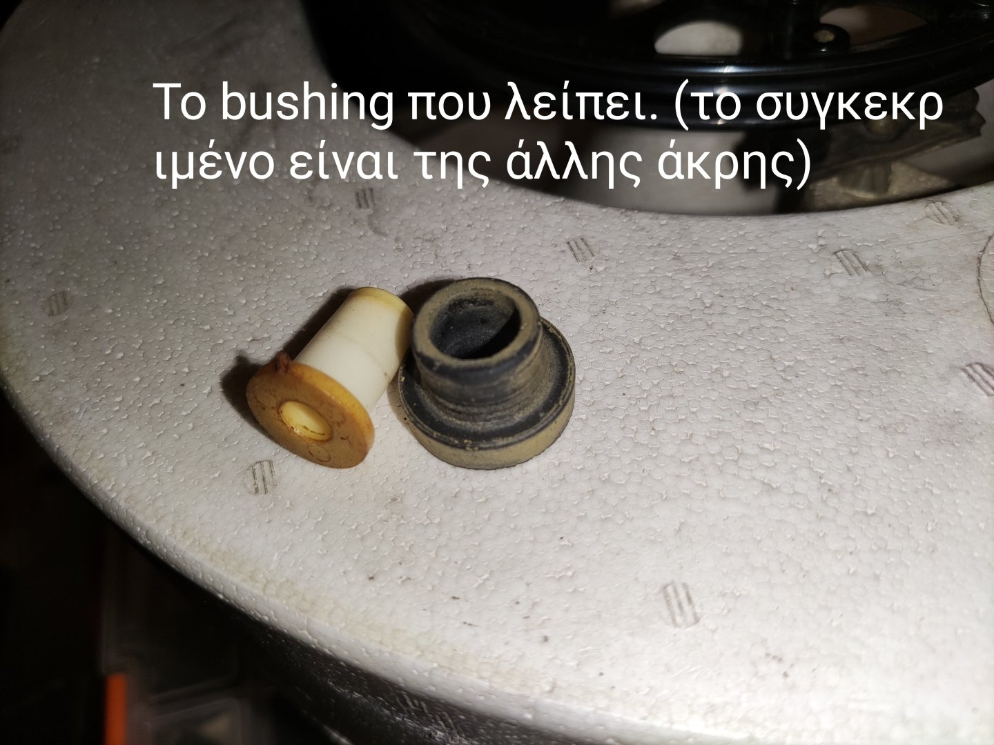

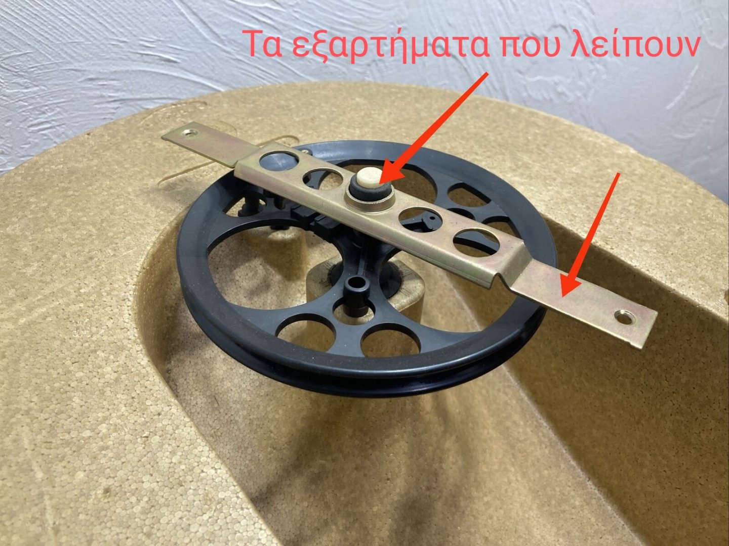

Δυστυχώς ενώ αρχικά φαινόταν ανέγγιχτο (η κυρία κατασκευή είναι από ξύλο κ φελιζολ γι'αυτό κ το άφησαν..), τελικά έλειπαν 3 εξαρτήματα απαραίτητα για να μπορεί να γυρνάει η φελιζολ ρόδα. Στην προσπάθεια τους να αφαιρέσουν το μεγάφωνο πήραν μαζί και το μεταλλικό crossbar bracket συν το "ρουλεμάν" nylon/rubber flanged bushing του κάτω μέρους του άξονα περιστροφής.
Φαίνονται όλα αναλυτικά στις φωτό.
Το metal bracket μπορεί εύκολα να φτιαχτεί κόβοντας μια γαλβανιζε λάμα κ ανοίγοντας τρύπες, οκ.

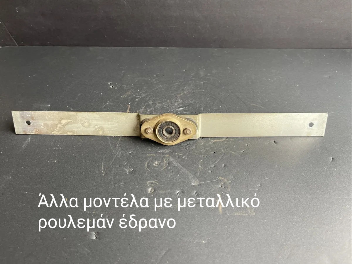

Στα του ρουλεμάν τώρα, κ κατόπιν συνομιλίας με άλλους φορουμιτες σχετικούς με το θέμα εξωτερικό, μου είπαν ότι ούτως η άλλως η εταιρεία χρησιμοποίησε προφανώς πλαστικό bushing με rubber grommet για λόγους κόστους κ ότι στο πιο καλό μοντέλο είχαν κανονικά ρουλεμάν με έδρανο οβάλ (μάτι) / κουζινετο. Οπότε καλύτερα να πάω προς κανονικό flanged bearing κουζινετο.
Το πρόβλημα είναι ότι ο άξονας/rotor είναι 6mm. και δεν μπορώ με τίποτα να βρω σε τόσο μικρή διάσταση.
Ξεκινάνε από 8mm. εσωτερική διάμετρο κ πάνω.
Δεν μιλάμε για καμία critical περιστροφή κ κατασκευή γενικότερα, σκεφτείτε μια ρόδα από φελλό που γυρνάει γύρω από έναν άξονα, όπου στην κάθε άκρη του με πλαστικά bushings (της άλλης μεριάς το έχω, φαίνεται στις φωτό).
