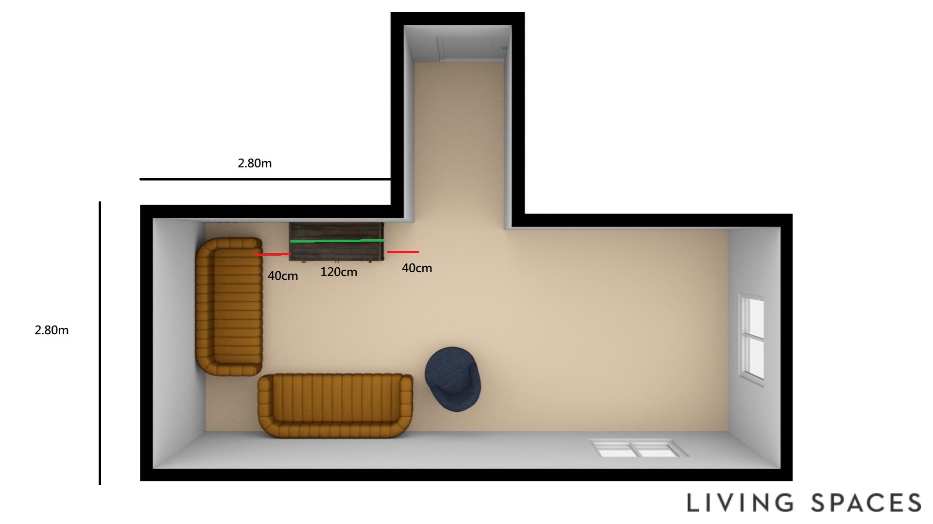

Σχέδιο σαλονιού.
Στο έπιπλο δυστυχώς η TV αφήνει με το ζορι 15cm και 15cm από κάθε πλευρά. Οπότε θεωρώ δεδομένο ότι μάλλον θα πρέπει να πάω ή σε βάσεις ή σε δαπέδου.
Στα δεξιά εκτίνετε χώρος(κουζίνα) παρόμοιου μεγέθους με το σαλόνι, όπως ακριβώς φαίνεται στο σχέδιο.
Αν λείπουν σημαντικές πληροφορίες από το σχέδιο , πείτε μου να συμπληρώσω

1. απόσταση περίπου 2 μετρα και 30 εκ.
2. εντάσεις όπως έγραψα παραπάνω είναι νορμάλ. Βέβαια με το ψοφίμι τον denon + τα VM1 παίζω πάντα πάνω από την μέση. Με μια μικρή δοκιμή με έναν Marantz PM-40 + VM1 , τα ηχεία ξύπνησαν, άνοιξε ο ήχος τους και ήταν υπέρ αρκετη η ένταση στο 1/5 - 1/4. (by the way, να έβρισκα καμια χαζοεφαρμογη στο κινητο και να εκανα καμια μετρηση db? παιζει αυτο?)
3. έχω ανεβάσει παραπάνω σχέδιο.
4. δυστυχώς όπου είναι ο μπουφές...και να ταιριάζει παρακαλώ. (λέει το έταιρον ήμισυ)

μια χαρά ο χώρος
από χρήματα ποιο είναι το ταβάνι που διαθέτεις....με τέρμα ξεχείλωμα ?
