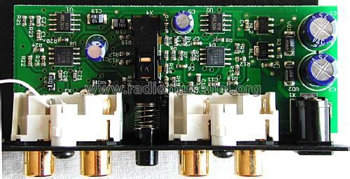

Αν το phono έχει σταθεροποιητή μετά την ανόρθωση- εξομάλυνση (LM7818 ή κατι τέτοιο όπως LM317 κτλ) δεν θα έχεις πρόβλημα. Έχεις σχηματικό?
430
431
Απο οτι λέει αυτός που έκανε reverse eng το τροφοδοτικό έχει το LM 7815 και το LM7915 στην έκδοση L που μοιάζουν με τρανζίστορ άρα μπορείς άφοβα να ρίξεις 18 volt AC. Στις φωτογραφίες που εμφανίζει το google φαίνονται τα δυο ολοκληρωμένα σταθεροποίησης αν θες δες ότι το δικό σου είναι όμοιο με αυτό
https://www.vinylengine.com/turntable_forum/gallery/image/15475
Στην κάτω αριστερή γωνία έχει τρεις αντιστάσεις στην συνέχεια 2 πυκνωτές τύπου φακής και μετά τα NL1 & NL2 που είναι οι σταθεροποιητές που λέμε.
Άρα μπορείς να του ρίξεις απο 17,5Volt AC έως 30Volt AC το μέγιστο.

Το ιδιο ειναι τα NL1 & NL2 ειναι σε εκει σε έκδοση SMD Ας τα διαβάσει με έναν μεγεθυντικό φακό για σιγουριά
Άρα μπορείς να του ρίξεις απο 17,5Volt DC έως 30Volt DC το μέγιστο.
