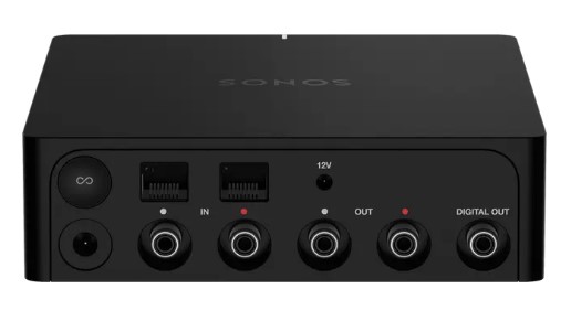

Αυτό που ίσως γίνεται,είναι να αγοράσει και το port της εταιρίας και πάνω του στην audio in είσοδό του να συνδέσει το pre out του ενισχυτή που επίσης θα πάρει που πάνω του θα πέφτουν κονσόλες τηλεοράσεις και ότι άλλο θέλει να προσθέσει.
Με τη σειρά του το port θα στρειμάρει στα five και στο sub.
Aυτό με κάθε επιφύλαξη έτσι?Λέω ότι ίσως γίνεται.Ένα μέιλ στην εταιρία θα το αποσαφυνήσει.
Και μην ξεχνάς ότι μπορείς να τα επιστρέψεις αν δε σου αρέσουν!
Το port που λέω
