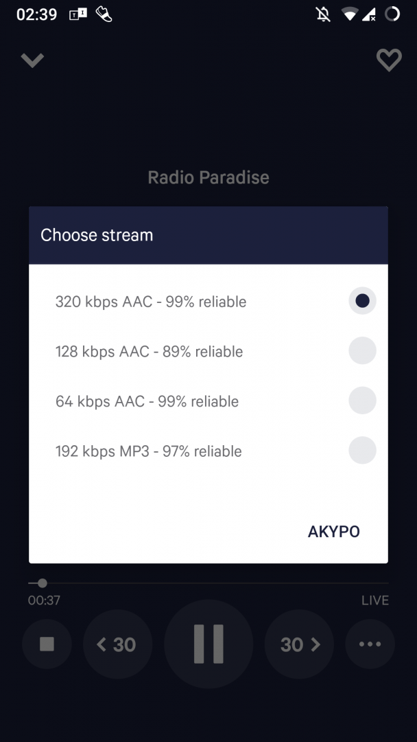

Το TuneIn πρεπει να παιζει lossless. Τωρα ακουω Radio Paradise που ειναι lossless. Απλα κατεβασα το app πριν παρω streamer, για να δω αν παιζει τον συγκεκριμενο σταθμο. Και δυστυχως δεν μπορω να τον περασω στο app.
14.181
7.203
Είσαι σίγουρος οτι είναι?

Δεν νομιζω οτι τα δικτυακα ραδιοφωνα, tune in,vtuner, εχουν τη δυνατοτητα για net radio με ποιοτητα flac. Μονο με υπολογιστη,αυτο που θελεις ή με πλαγιο τροπο αποστολη στο streamer (παλι ομως με υπολογιστη ή ταμπλετα).
Χμμμ... Μηπως γι'αυτο δεν μπορει να παιξει τις διεθυνσεις που του βαζω ? Θα συνεχισω το ψαξιμο με το θεμα αυριο.
