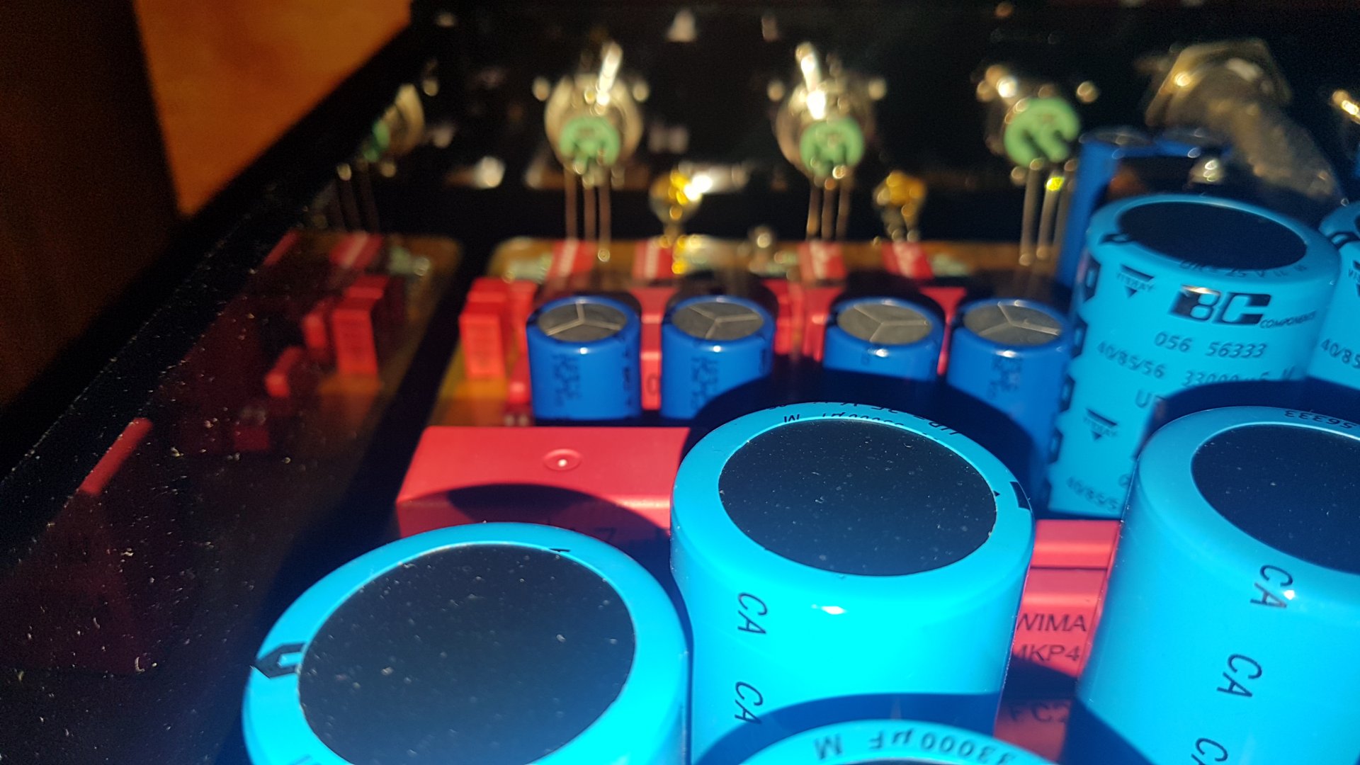

Οι κεφαλες πικαπ δεν ειναι ουτε "balanced" ουτε "single ended" αλλα floating sources και ως εκ τουτου μπορουν να χρησιμοποιηθουν/αξιοποιηθουν και με τους δυο τροπους.Balanced ειναι κατι μεχρι το σημειο που το return ακουμπα στο ground.Στο δικο μου phono πχ που εχει rca εισοδους,σε κανενα σημειο του κυκλωματος το return δεν εχει επαφη με το ground.Στο phono σου το pin 1 στην εισοδο εχει επαφη με την γειωση του phono?

Δε μπορώ να σου απαντήσω. Ίσως βλέποντας τις παρακάτω φωτό, να σε βοηθούσα.. 20180704_141430.jpg 20180704_141517.jpg

Δεν φαινεται Νικο.Αν μπορεις αφου ξεκουμπωσεις απο το phono τα καλωδια του πικαπ μετρησε απο το σημειο γειωσης του phono στο pin 1 του xlr input και δες αν υπαρχει επαφη.Το ιδιο και μεταξυ σημειου γειωσης και xlr pin 1 στην εξοδο του phono.
Θα ηθελα να ξερω επισης πως και τι συνδεσεις εχουν μεταξυ τους οι rca & xlr παραλληλες εξοδοι του πικαπ αλλα γι αυτο χρειαζεται να αποδυνδεσεις τα κλιπς της κεφαλης οποτε ισως να ειναι φασαρια αυτο.
..τα RCA Παναγιώτη παίρνουν σήμα από τους δύο ακροδέκτες του XLR ( + - υποθέτω), του πικάπ, παράλληλα δηλαδή. Το έχω δει αυτό..
Ναι αυτο το ξερω.Το τι εχει στα δυο pin 1 των xlr μεσα στο πικαπ θα ηθελα να ξερω και επισης η γειωση του βραχιονα που παει εσσωτερικα
Πως να τα δω αυτά ρε φίλε; Δε μπορώ να ανοίξω το πικάπ..
Αν αποδυνδεσεις τα κλιπς της κεφαλης μπορεις να μετρησεις μεταξυ γειωσης και pin 1 των δυο xlr στο πικαπ.Το ιδιο μπορεις να μετρησεις στο phono σου αφου ξεκουμπωσεις τα xlr του πικαπ απο το phono

Οκ. Να βρω πολύμετρο πρώτα!
[DOUBLEPOST=1530708484][/DOUBLEPOST]..τι θα διαπιστώσω ακριβώς κάνοντας αυτό Παγιώτη?
