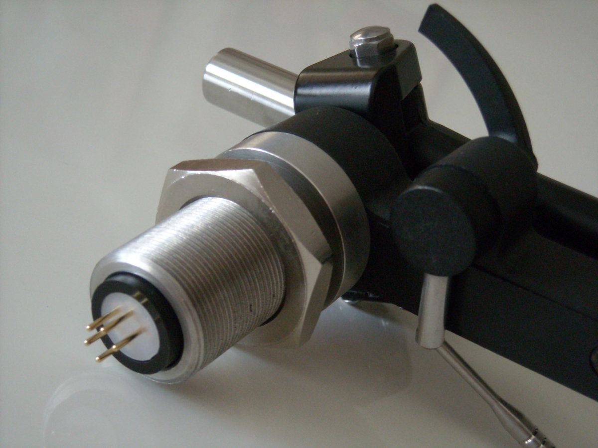

Γιατι οχι κατι σαν αυτο της φωτο?Ναι μεν εχει εξτρα βυσμα αλλα εχεις επιλογη καλωδιου οτι σου αρεσει.Tα καλωδιακια μεσα στον βραχιωνα να ειναι οσο πιο λεπτα και ευκαμπτα γινεται.Η ελευθερια στην κινηση των bearings ειναι τουλαχιστον εξ'ισου σημαντικη με τα καλωδια εσωτερικα.
695
569
Και πως συνδέονται με το εξωτερικό καλώσδιο rca?
Έχω διαβάσει ότι είναι καλύτερη η συνεχόμενη καλωδίωση.
Έχει πέσει πολύ διάβασμα όπως βλέπετε ( βέβαια δέν κατάλαβα τίποτα από τη συζήτηση παραπάνω).
Ευχαριστώ για την απάντηση, καλή χρονιά.
