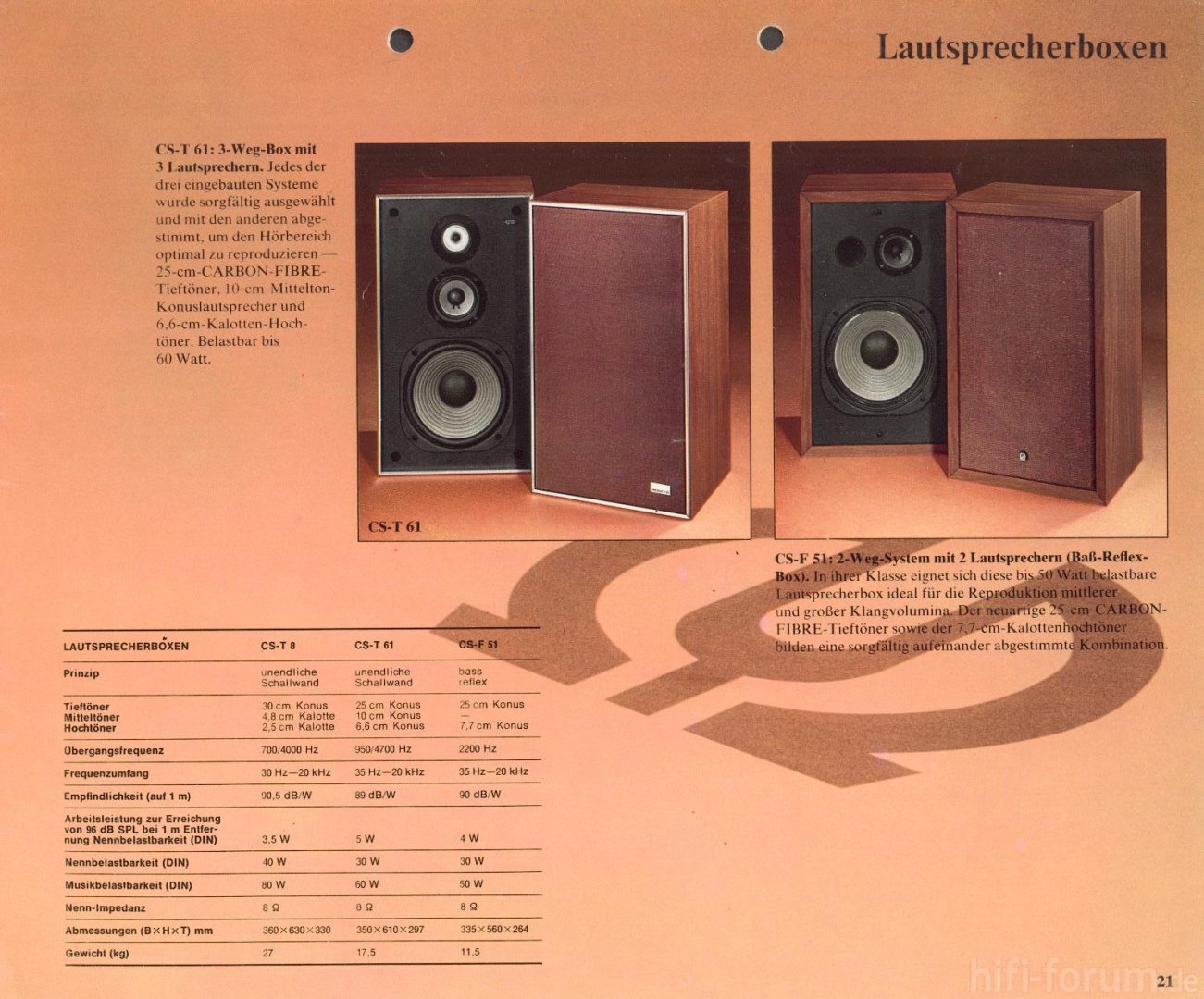

Με τα ηχεία αυτά με συνδέουν αναμνήσεις. Με αυτά ξεκίνησα τα πρώτα βήματα στο hi fi.
Pionner cs t61
Λέω λοιπόν να ασχοληθώ με αυτά, να περάσω και την ώρα μου.
Αντικατάσταση των πάντων ή σχεδόν των πάντων. (Αν αξίζει δηλαδή να κρατήσω το crossover διότι είναι ρυθμιζόμενο - ρυθμίζει μέσω πλήκτρων δηλαδή το τουίτερ και το μεγάφωνο για τα μεσαία.).
Παρακαλώ λοιπόν να με βοηθήσετε αν είναι δυνατόν στην επιλογή των υλικών που τα απαρτίζουν: Μεγάφωνα καλωδίωση κλπ.
Τα woofers είναι τα μόνα που παραμένουν αναλλοίωτα μετά από τόσα χρόνια, ίσως και τα μεγάφωνα των μεσαίων (τα οποία φαντάζομαι δεν θα είναι και κάποιας ποιότητας, άλλη η τεχνολογία εκείνης της εποχής).
Κάποια περίοδο, παρέδωσαν το πνεύμα τα τουίτερ τα οποία τα αντικατέστησα με μονάδες της philips, χωρίς όμως να κοιτάξω κάτι ιδιαίτερο (χαρακτηριστικά, προδιαγραφές δηλαδή, παρά μόνο στο να έχουν τις ίδιες διαστάσεις με αποτέλεσμα όμως αρκετά καλό...).
Εδώ οι διαστάσεις τους:
Προσέξτε τα watt ! Ο ενισχυτής μου ήταν 2 χ 20 watt rms και ξεσήκωνε την γειτονιά !
Άλλες εποχές!
Άλλες εποχές!
Λογικά με 2Χ20W ο ενισχυτής ξεσήκωνε(!) την γειτονιά και έκαψε τα τweeters
