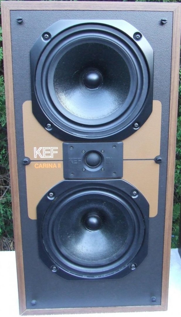

Εδώ και περίπου 2 μήνες, βρίσκομαι σε διαδικασία επαναφοράς στην ζωή ενός συστήματος Hi-Fi που αγοράστηκε πριν από περίπου 40 χρόνια, όταν ήμουν μαθητής Λυκείου. Αποτελείται από πικάπ DUAL CS-607 (σχεδόν έτοιμο, ψάχνω για κεφαλή), ενισχυτή SANSUI AU-D33 (βρίσκεται σε τεχνικό), Deck ALPINE AL-35 (πλήρως λειτουργικό) και ηχεία τα KEF CARINA II.
Τα ηχεία είναι το μεγαλύτερο πρόβλημα που έχω. Ψάχνω για 2 μονάδες χαμηλών συχνοτήτων και 2 tweeters. Η KEF στην Αγγλία δεν μπορεί να βοηθήσει. Στο ebay βρίσκω τις 2 μονάδες χαμηλών, όχι όμως tweeters. Υπάρχουν κάποια που μοιάζουν, αλλά δεν είναι αυθεντικά. Επίσης είμαι επιφυλακτικός για την λειτουργική τους κατάσταση. Θα εκτιμούσα πολύ, αν κάποιος θα μπορούσε να βοηθήσει προτείνοντας κάποια λύση.
Υ.Γ.1 Οι 2 μονάδες χαμηλών συχνοτήτων που ψάχνω, υπάρχουν, όμως η μία είναι σε κακή κατάσταση και η άλλη μη λειτουργική. Τα φίλτρα διαχωρισμού είναι λειτουργικά.
Υ.Γ.2 Η όλη διαδικασία γίνεται για συναισθηματικούς λόγους.

Μάλλον είναι καλύτερο να ψάξεις να βρεις μεταχειρισμένα τα ίδια ηχεία και αν τελικά τα βρεις, να κάνεις ένα restoration σε αυτά. Μου φαίνεται πιο απλό, από το να βρεις μεγάφωνα (το οποίο θεωρώ απίθανο). Άλλη λύση είναι να κανείς.... "αναδόμηση" του ηχείου. Δηλαδή κρατάς την καμπίνα και με βάση τον όγκο της στήνεις ένα ηχείο με σύγχρονα μεγάφωνα και νέα σχεδίαση κρος κλπ (προφανως κλειστου τύπου και ίσως με το δεύτερο γούφερ σε ρόλο παθητικού ακτινοβολητή). Θα παίζουν καλύτερα από τα original (πολύ), αλλά δεν θα είναι τα original, όποτε το συναισθηματικό πάει περίπατο.
