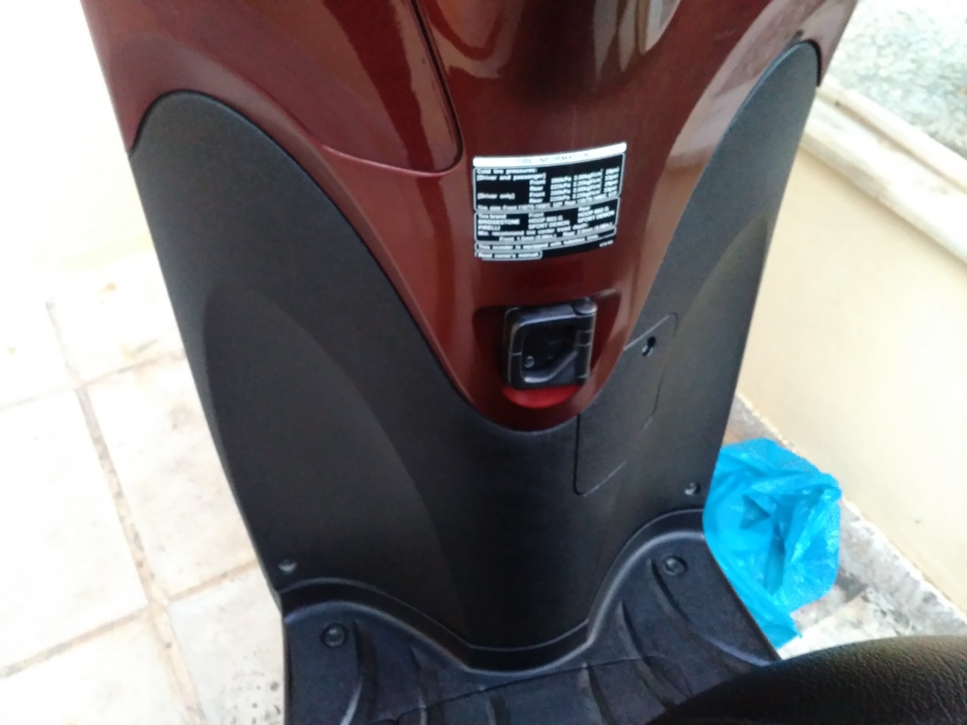

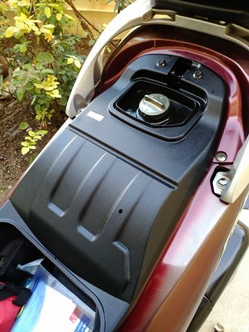

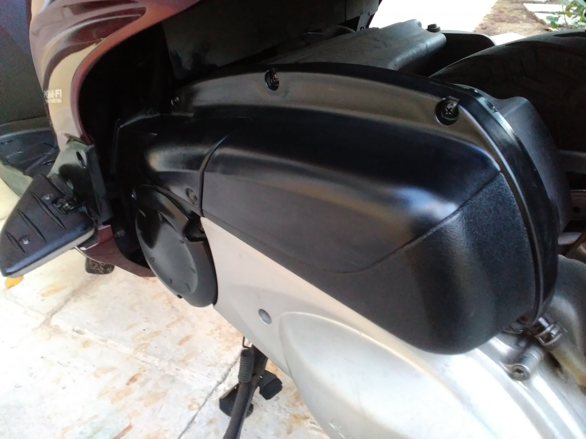

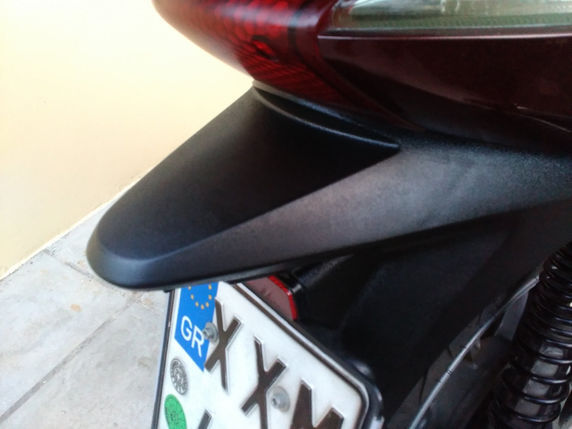

Τα αβαφα πλαστικα στο σκουτερ μου εχουν αρχισει να γκριζαρουν ασχημα.
Σχεδον 9 χρονια δεν τα ειχα περασει με κανενα προστατευτικο,οποτε ηρθε η ωρα για φρεσκαρισμα.
Διαβασα ουκο λιγες ιδεες για να επανελθει το χρωμα τους στην αρχικη τους μορφη.
Η λυση του θερμοπιστολου δεν την βρηκα καθολου καλη ιδεα,αν και κανει δουλεια,αλλα πολυμεριζει το πλαστικο και χανει την ελαστικοτητα του. Διαβασα για αλοιφη γυαλισματος φαρνατζηδων,για βαζελινη,για λιπος φαλαινας,μεχρι για λιπος απο κρεοπωλειο....:roflmao:
Εκει που εψαχνα λοιπον επεσα επανω σε αυτο http://special-products.gr/gr/biolic-plastic-protection.php
Kαι σε αυτο http://ydatinoskosmos.com/OWATROL-POLYTROL
Mιας και βρεθηκα σημερα στον Πειραια οπου πωλειται το προιον,πηγα και πηρα ενα μισοκιλο.
Πωλειται μονο σε ενα χρωματοπωλειο στον Πειραια,οπου εχει και ναυτιλιακα ειδη.

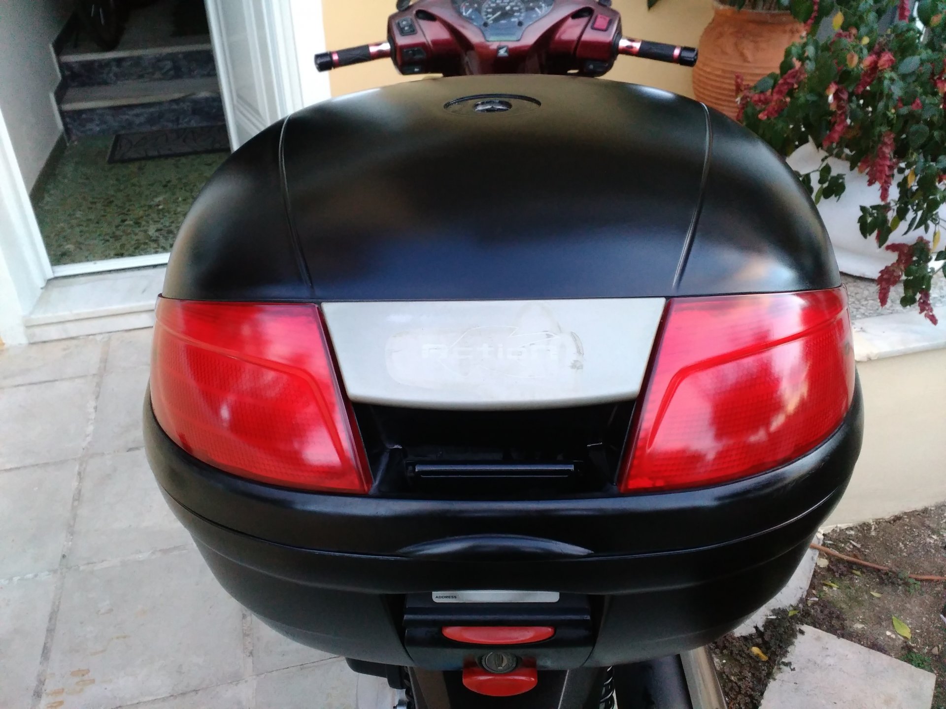

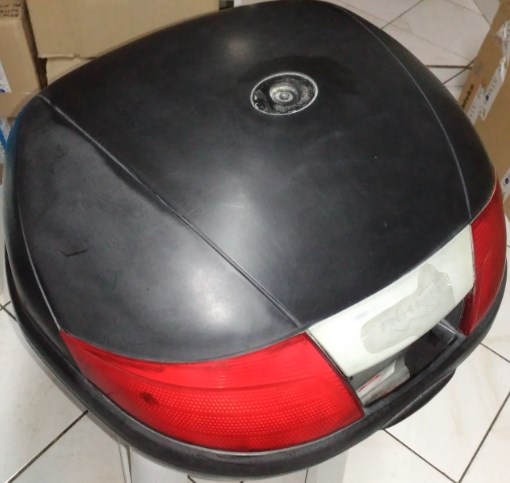

Ιδου λοιπον τα αποτελεσματα με μονο ενα περασμα,με ενα σφουγγαρι. Το αφησα 10 λεπτα,και το σκουπισα με βαμβακερο πανι. Δυστηχως δεν τραβηξα φωτο να δειτε πως ηταν πριν,εκτος της βαλιτσας.

Δεν αφήνει λαδίλες ή κατάλοιπα σε ό,τι έρχεται σε επαφή μ' αυτό;
Δημητρη το περασα γυρω στις 16.30 και πριν μια ωρα βγηκα εξω να δω τι παιζει,και εχει στεγνωσει τελειως. Επιασα την βαλιτσα και δεν ειδα να αφηνει δαχτυλιες η να ειναι λιπαρη.

Η βαλιτσα ειχε περαστει περσυ μια φορα ευτυχως μονο με θερμοπιστολο,(δεν ηξερα οτι προκαλω ζημια)και μετα απο ελαχιστο χρονο εγινε ετσι.

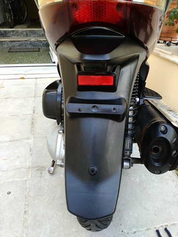

To Σαββατο θα περασω και τα αλλα μερη οπου δεν εχω περασει ακομα,και καποια σημεια οπου δεν τα περασα σωστα,γιατι επικεντρωθηκα στην βαλιτσα εχθες.Θα αφησω το υλικο παραπανω ωρα και μετα θα το σκουπισω.Ο χρονος θα δειξει.
