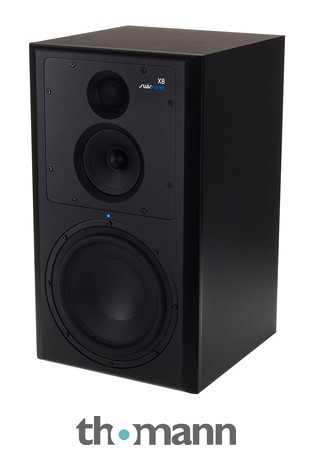

Αντιλαμβάνομαι ότι ένας σημαντικός περιοριστικός παράγοντας είναι το κόστος, συν την εμφάνιση.
Κάτι που ενδεχομένως τα καταφέρνει σχετικά καλά και στα δύο, είναι αυτό το ηχείο:
Είναι τρίδρομο 8άρι και είναι ό,τι πιο οικονομικό θα βρεις σε τρίδρομο. Επίσης γενικά τα swissonic, αν και προφανώς δεν είναι top of the line, έχουν λάβει καλές κριτικές (και μετρήσεις από τον Erin, αν και δεν ξέρω για το συγκεκριμένο μοντέλο).
Επίσης όπως και τα KRK, έτσι και αυτά αλλάζουν φορά ώστε να μπορείς να ξαπλώσεις το κεντρικό.
Τέλος, η εμφάνισή τους είναι πολύ πιο toned down από τα KRK, τα λες και "κλασικά". Και είναι και προφανώς μικρότερα από τα 10άρια Rokit.

Τα Α306 μάλλον εξαντλήθηκαν μετά από το review και η Thomann τα εξαφάνισε (συνήθως όταν ένα προϊόν εξαντληθεί απλά γράφει available after several months) για να δρεψουν τις δάφνες τα υπόλοιπα της σειράς αφού ο περισσότερος κόσμος δεν κατανοεί ότι ένα προϊόν μιας εταιρίας μπορεί κάλλιστα να ξεχωρίζει και τα υπόλοιπα να μην το φτάνουν ούτε στο μικρό του δαχτυλάκι. Πιστεύω ότι και τα 305 θα είναι ΟΚ, αλλά τα 308 όχι. Επίσης το Χ8 από κάποιες μετρήσεις που είδα από τον Γερμανό σχεδιαστή τους σε ενα γερμανικο φορουμ δείχνει να έχει κάποιο πρόβλημα στην απόκριση του τουιτερ από όχι και τόσο καλή σχεδίαση του waveguide

Βασικα δεν εχουν λαβει ετσι γενικως καλες κριτικες τα swissonic, το Α306 εχει παρει την καλη κριτικη και μεχρι να δημοσιευτουν reviews και αλλων μοντελων ειμαστε σε αναμονη. Εμενα η καθυστερηση στην δημοσιευση αλλων reviews μου φαινεται σαν ηθελημενη.
Το έχω δει κι εγώ αυτό που λες, το ερώτημα όμως είναι ποια άλλη καλύτερη λύση υπάρχει εντός budget (που ακόμα κι αυτή δεν είμαι σίγουρος ότι είναι εντός).
Γιατί σε ανώτερα κοστολόγια σίγουρα θα βρεθούν καλύτερα ηχεία. Εκτός αν τα θεωρείς τόσο προβληματικά που δεν θα είναι καν σημαντική αναβάθμιση σε σχέση με τα τωρινά.

Νομίζω ότι σε αυτόν τον χώρο με αυτήν την απόσταση ακροασης ηχεία με ένα 8ιντσο δεν τον καλύπτουν. Τα KRK έχουν 400 ευρώ το ένα. Είναι πολύ χαμηλή τιμή για τριδρομο ενεργό με 10" γουφερ. Είναι στην ίδια τιμή με την κανονική τιμή των παθητικων Magnat που ήθελε να πάρει (τα οποία δεν έχουν καν ένα κεντρικό της προκοπής για ταιριασμα) και πριν λίγες μέρες υπήρχε ζευγάρι στις αγγελίες με 660ευρω τα δύο.
Επίσης μπορεί να τα πάρει σιγά σιγά ένα ένα και να μην του έρθει απότομα το κόστος. Να αγοράσει πρώτα ένα, να το δοκιμάσει σαν κεντρικό, να πάρει δεύτερο να τα κανει ζευγάρι L/R και μετά να πάρει και το τρίτο ξανά για κεντρικό.
