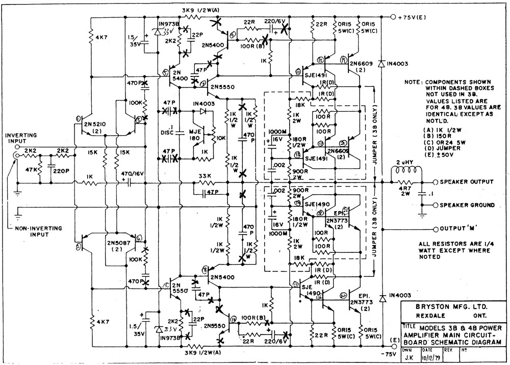

Λοιπόν, τα φώτα σας θα χρειαστώ γιατί ο ενισχυτής μου με έχει τρελάνει! Όπως βλέπετε, έχω έναν Bryston 3B ( απο τα πρώτα κομμάτια, του 79 ) του οποίου είχα κάψει το ένα κανάλι και πρόσφατα αποφάσισα να του αντικαταστήσω όλα τα υλικά στις πλακέτες. Αγόρασα νέα τρανζίστορς ( απο τα μικρά πάνω στις πλακέτες, μέχρι και τα εξόδου και τα οδηγά τους ), νέες αντιστάσεις τις οποίες έχω ταιριάξει στο 0,1% σε σχέση με τις τιμές του κατασκευαστή, νέους πυκνωτές, τα έβαλα όλα επάνω και εδώ ξεκινά το δράμα. Ξεκίνησα με το τρικ της λάμπας σε σειρά προκειμένου να περιορίσω το ρεύμα και να μη ξανακάψω κάτι και μετά απο πολύ κόπο κατάφερα να τον κάνω να μένει στο ρεύμα χωρίς να καίει ασφάλειες. Το πρόβλημα τώρα είναι η ρύθμιση του DC ηρεμίας καθώς οι τιμές του κατασκευαστή είναι 7-9mV και εμένα ξεκίνησε απο τα 110 και τον έσβησα ότι ακόμα και μετά τα -35mV συνέχιζε να πέφτει ( να αυξάνεται αρνητικά ). Σε κάποια στιγμή μου την έδωσε τόσο πολύ που γύρισα τρελά το trimmer για να δω αντιδράσεις, αλλά δεν άλλαξε κάτι. Για να το μετρήσω, έχω βάλει τους ακροδέκτες του πολύμετρου στις μπόρνες εξόδου με την επιλογή στο DC mV. Εκεί που μου δείχνει κάτι κοντινό στις τιμές του κατασκευαστή είναι όταν το βάζω σε AC mV, αλλά κανονικά δεν πρέπει να είναι DC? Επίσης, να κάνω σαφές ότι ακολουθώ τις οδηγίες του κατασκευαστή, δηλαδή βραχυκύκλωσα τον θετικό της εισόδου με τη γείωσή του και μετράω τα αποτελέσματα. Θα παραθέσω το σχέδιο του κυκλώματος για όποιον γνώστη μπορεί να βοηθήσει. Ευχαριστώ!
Υ.Γ. Έχω ακολουθήσει πιστά τις οδηγίες του σχεδίου με εξαίρεση τους πυκνωτές των 22pF που είδα σε νέα version ότι τους έχει αντικαταστήσει με 10pF χωρίς κάποια αλλαγή σε εκείνο το σημείο του κυκλώματος. Υπάρχει περίπτωση να είναι αυτό που μου δημιουργεί το πρόβλημα?

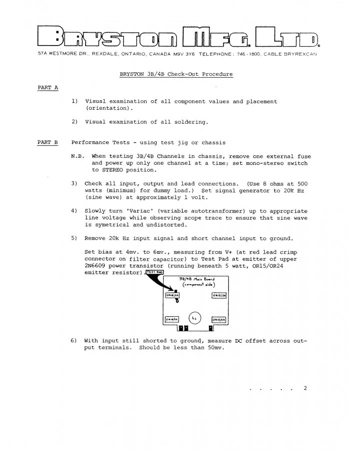

Οι οδηγίες του κατασκευαστή είναι οι εξής που επισύναψα. Είχα κάψει κάποια τρανζίστορς εξόδου παλιότερα τα οποία αντικατέστησα με νέα ( αγορασμένα και ταιριασμένα απο τη Bryston ). Επειδή την είχε πάθει και κάπου αλλού που δεν μπορούσα να εντοπίσω, αποφάσισα να τα αλλάξω όλα πάνω στη πλακέτα και με την ευκαιρία αγόρασα πιο προσεγμένα υλικά. Όλα τα "μικρά" τρανζίστορς είναι τα ίδια, με εξαίρεση τα 2Ν5400 που δεν βρήκα και έβαλα 2Ν5401. Τώρα, όσον αφορά το ταίριασμά τους, χρησιμοποίησα έναν transistor tester ( αναλογικό ) και προσπάθησα να έχω τα ίδια beta ανά τύπο, δηλαδή ίδιες τιμές να έχουν τα 5550, ίδιες τα 5210 κ.ο.κ. Νομίζω ότι δεν είναι εφικτό διαφορετικοί τύποι να έχουν τα ίδια χαρακτηριστικά, δηλαδή π.χ. τα 5550 να έχουν τις ίδιες τιμές με τα 5400? Γιατί αυτό δεν το κατάφερα, το ομολογώ.

Για να ρυθμίσεις το ρευμα ηρεμίας όπως λέει η BRYSTON πρέπει να συνδέσεις το πολύμετρο στον θετικό πόλο του τροφοδοτικού και στο τεστ ποιντ του δευτερου τρανζιστορ 2ν6609 και να κυμαίνεται μεταξύ 4 και 6 mvolt.Αυτό θα χρειαστεί υπομονή και καλό είναι να το κάνεις καθε 5 λεπτά για ενα μισάωρο μέχρι να έχεις μια σταθερή κατάσταση. Η μέτρηση στις μπόρνες εξόδου είναι απλά για λόγους ασφαλείας οτι δεν περνά πολύ συνεχές στην έξοδο. Αν εχεις παλμογράφο και τεχνητο φορτίο θα κάνεις σωστή δουλειά. Αλλιώς πάρε μετρήσεις απο το οριτζιναλ κανάλι και κανε το ίδιο στο ανακατασκευασμένο. Νομίζω οτι θε χρειαστείς δικάναλο παλμογράφο για να κάνεις καλή δουλειά και οχι στο περίπου.

Βρε παιδιά για εξηγήστε μου λίγο, τι κοιτάζω κατά το ταίριασμα των τρανζίστορ; Το beta τους μόνο και να μη βραχυκυκλωνουν? Επίσης, ο ενισχυτής έχει 2 ζεύγη 5550/5400 και άλλα δύο 5087/5210. Αυτό που παρατηρώ είναι ότι ανά ζεύγος έχουν αρκετη διαφορά, π.χ. τα 5550 είναι στα 110 ενώ τα 5401 πάνε στα 150-160. Βρήκα ένα παλιότερο 5400 που έδωσε 105 και αυτό με έβαλε σε σκέψεις. Επίσης, τα εξόδου που πήρα πριν πολλά χρόνια από τη bryston έχουν εξισου μεγάλες διαφορές ανάμεσα στα pnp & npn. Sorry για το ζαλισμα, αλλά προσπαθώ να καταλάβω τι έχει συμβεί. Ευχαριστώ προκαταβολικα!

Για να καταλαβεις τι εχει συμβει πρεπει να κατανοησεις σε βαθος το πως λειτουργει αυτο το κυκλωμα ...Αν τα τρανσιστορ που εχεις στα χερια σου σε νουμερα , ειναι στον διαφορικο , εαν ο διαφορικος ειναι σε τοπολογια διαμαντι , και εαν καθε τμημα του διαφορικου εχει πηγες η καθρεπτες ρευματος και με τι αναφορα .
κατανοηση και αναλυση του κυκλωματος απο το σχηματικο σου εξηγει την θεση και λειτουργια καθε εξαρτηματος και αρα ποσο χρησιμο ειναι το ματσαρισμα .
Φυσικα οπως αυτα ισχυουν για τα πρωτα σταδια ισχυουν και τα αναλογα για τα επομενα με τα μαλλον λιγακι μεγαλυτερα ημιαγωγα που εκει ενω το gain ειναι σαφως χαμηλοτερο τα ρευματα αρχιζουν και ανεβαινουν ανοιγοντας αλλα σημεια τα οποια μπορει να σου παρουσιασουν θεμα
