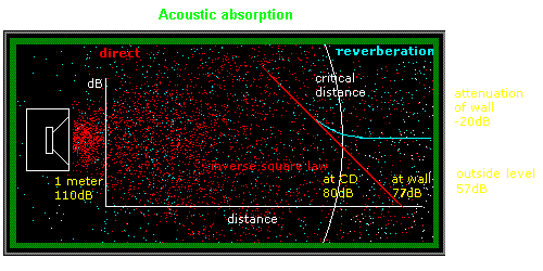

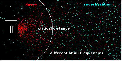

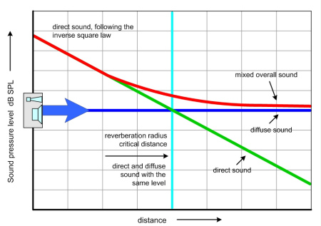

Η έννοια της κρίσιμης απόστασης αναφορικά με τη στάθμη ακρόασης:
http://www.avsite.gr/vb/showthread....E1%EA%F1%FC%E1%F3%E7%F2&p=1503103#post1503103
http://www.avsite.gr/vb/showthread....C%E8%EC%E7%F2-%E1%EA%F1%FC%E1%F3%E7%F2/page31

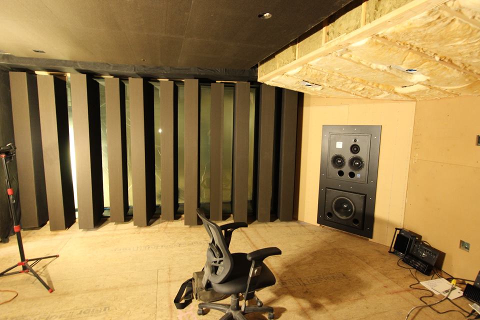

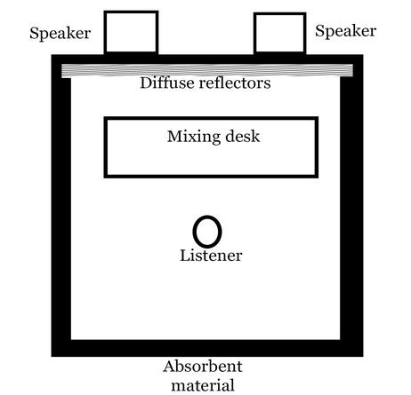

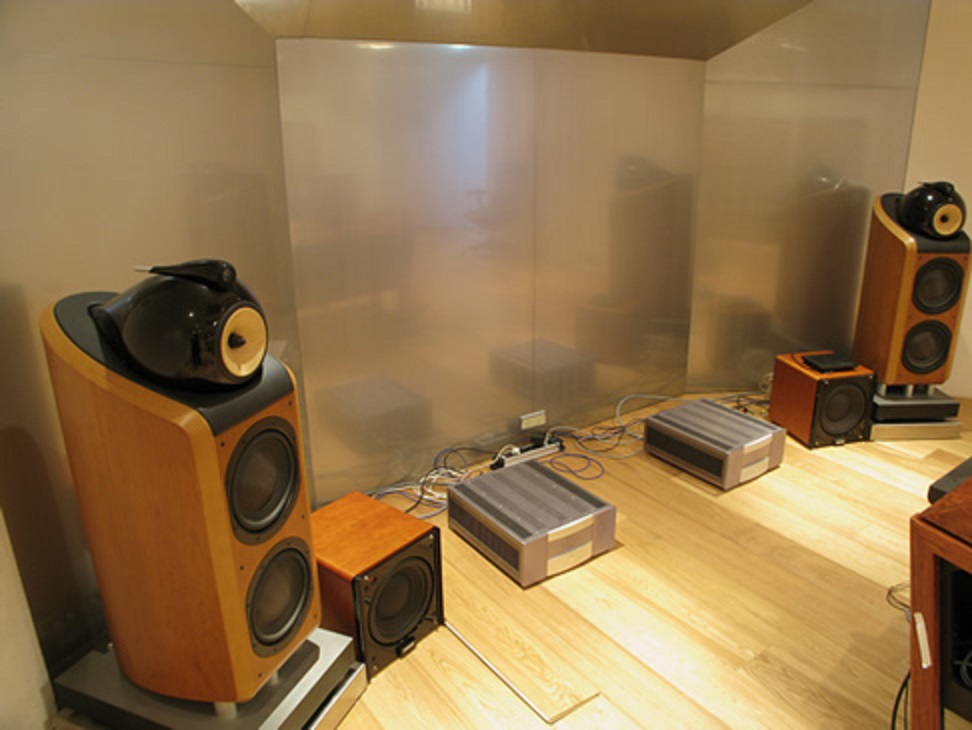

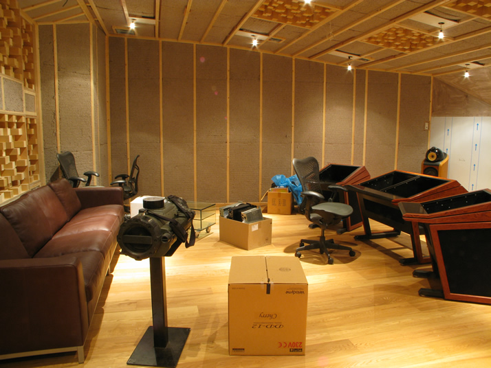

Νομίζω αξίζει μία αναφορά σε έναν αρκετά επιτυχημένο τεχνικό ακουστικής, τον Thomas Jouanjean της Northward Acoustics και στο μοντέλο ακουστικής Front-to-Back που ακολουθεί στις σχεδιάσεις του.

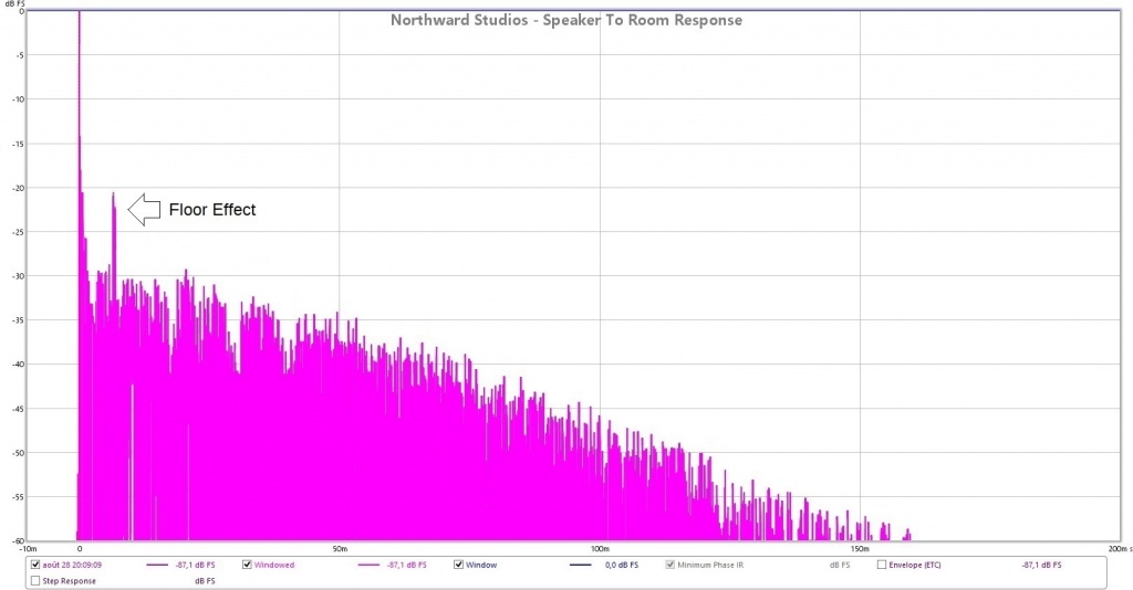

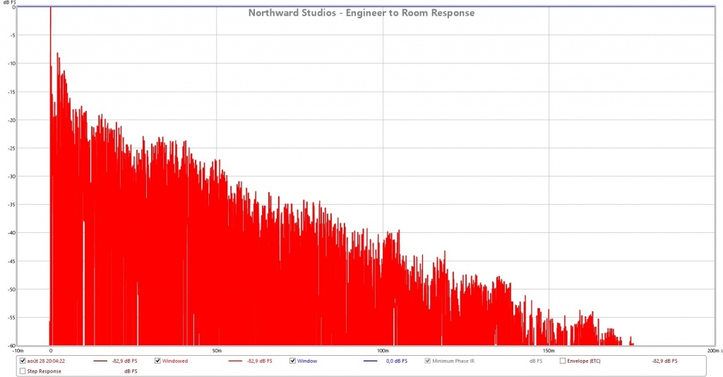

Το βασικό χαρακτηριστικό του μοντέλου είναι ο πλήρης έλεγχος όλων των ανακλάσεων του εκπεμπόμενου από τα ηχεία ήχου (εκτός αυτής του πατώματος, αναπόφευκτα) και μέριμνα ώστε ο ακροατής / μηχανικός να προσλαμβάνει κάποιες αντηχήσεις από τον περιβάλλοντα χώρο.
Διαχωρίζει λοιπόν το speaker - to - room response (που είναι σχεδόν ανηχοικό):
από το engineer - to - room response (που είναι πιο ζωντανό):
To τελευταίο επιτυγχάνεται με χρήση ανακλαστικών επιφανειών στις επιφάνειες πίσω ή πέριξ των ηχείων (που συνήθως είναι εντοιχισμένα) και στην προσεκτική χρήση διαχυτών σε σημεία που αυξάνουν τις αντηχήσεις που προσλαμβάνει ο ακροατής.

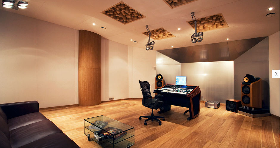

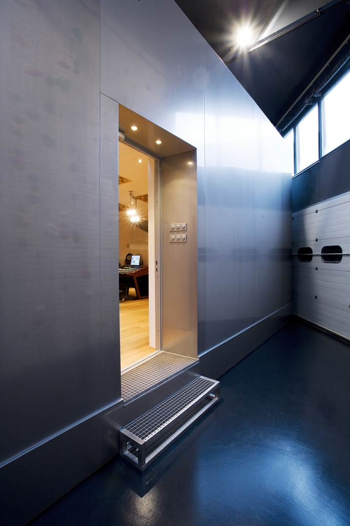

Φυσικά, το παραπάνω δωμάτιο είναι room in a room

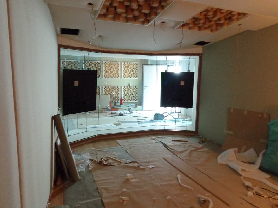

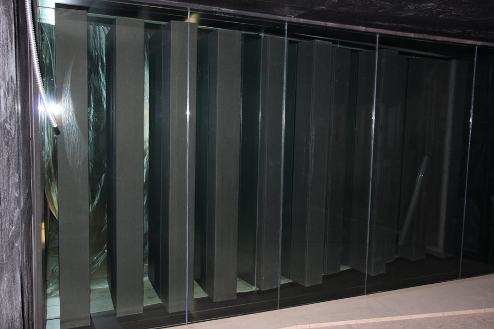

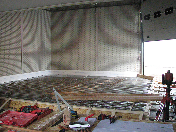

και η κατασκευή κρύβει διάφορα υλικά και τεχνικές που δε φαίνονται στο τελικό αποτέλεσμα:

Έχουν ιδιαίτερο ενδιαφέρον οι τρόποι που βρίσκει ώστε:
1. Ο ήχος από τα ηχεία να "συναντά" όσο το δυνατόν μόνο απορρόφηση (εκτός φυσικά από το δάπεδο και λιγότερο από τον πίσω τοίχο) ώστε να ανακλαται το λιγότερο δυνατό.
2. Οι επιφάνειες που δεν είναι στην "πορεία" του ήχου των ηχείων αλλά "βλέπουν¨ τον ακροατή / μηχανικό να είναι ανακλαστικές / διαχυτικές ώστε να δίνουν ζωντάνια. Δε φοβάται δε να χρησιμοποιεί και υλικά όπως το γυαλί σε σημεία όμως που δεν είναι στην "πορεία" του ήχου των ηχείων.
2. Οι επιφάνειες που δεν είναι στην "πορεία" του ήχου των ηχείων αλλά "βλέπουν¨ τον ακροατή / μηχανικό να είναι ανακλαστικές / διαχυτικές ώστε να δίνουν ζωντάνια. Δε φοβάται δε να χρησιμοποιεί και υλικά όπως το γυαλί σε σημεία όμως που δεν είναι στην "πορεία" του ήχου των ηχείων. View attachment 61188
Ευχαριστώ πολύ τους συμβάλλοντες με εξέχοντα παραδείγματα σε όσα έχουν αναλυθεί στο παρόν νήμα...
H ανακλαστική συνιστώσα από το πάτωμα δεν είναι ανεπιθύμητη,αφού το ακουστικό μας κέντρο είναι εγκλιματισμένο να υποδέχεται και στα αυθεντικά μουσικά συμβάντα ανακλάσεις από κάποιο δάπεδο.
Μπορούμε να προσέξουμε επιπλέον την απόσταση από τα ηχεία για τη θέση επισκόπησης,η οποία ισοδυναμεί με... κόλαφο για όσους πιστεύουν ότι ευρύτατη ηχητική σκηνή είναι εφικτή με διευθέτηση στοχευμένη αποκλειστικώς στο άπω πεδίο.
Στρατηγικός στόχος μιας τέτοιας φροντίδας εκτός από τη μείωση της ακουστικής κόπωσης για τον μηχανικό,είναι η υποδοχή ισχυρότερης συνιστώσας άμεσου ήχου στη θέση επισκόπησης και ο αυστηρός έλεγχος σε στάθμη κι ενεργειακή σύσταση ως προς το παραγόμενο πεδίο αντήχησης (τη συνιστώσα σταθερής κατάστασης).

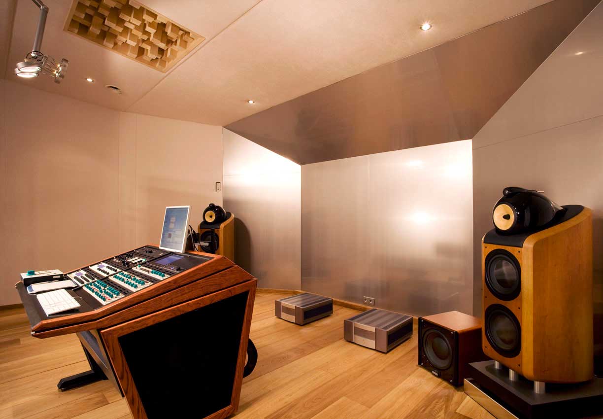

καλε ολα στα δειχνει......εκτος απο τα καλωδια :D
http://www.amsterdammastering.com/2014/?page_id=20
Τα οποία δεν θα χαρακτηρίζονταν και ιδιαιτέρως...φιδίσια.Θα είχε πράγματι πολύ μεγάλη ΄΄πλάκα΄΄ να γνωρίζαμε την αντίδραση του ηχητικού μηχανικού ή του αρχιτέκτονος άμα προσπαθούσε κάποιος καλωδιομάχος να τους επεξηγήσει τη θεαματική αντιληπτική βελτίωση που θα επέφεραν οι...βόες και κροταλίες.(΄΄Δεν είναι βόας,δεν είναι κροταλίας...΄΄)
Εδώ μάλιστα...τουλάχιστον και πιτόγυρο να τρως με τη σακούλα επάνω στην καρέκλα και σου φύγει καμιά πατάτα στο πάτωμα..δεν το λυπάσαι :gotcha::gotcha::roflmao::roflmao::roflmao::roflmao:
Άμα τα εντοιχισμένα ATC και ο έλεγχος των flutter echoes δεν εγείρουν άλλο σχόλιο από μέρους σου,συμπεραίνεται ότι το αγαπημένο σου μουσικό ιδίωμα είναι προφανώς το...rock n'troll.:D
