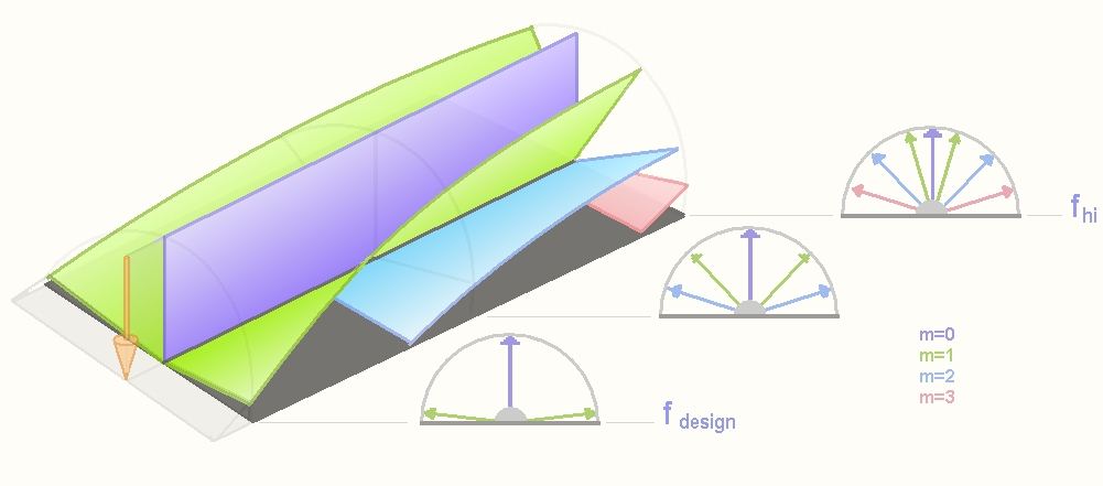

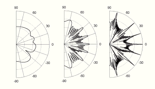

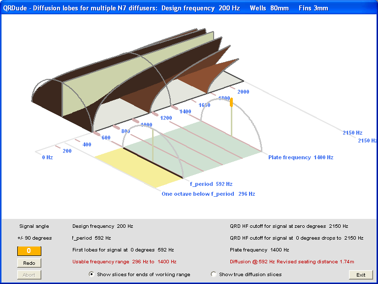

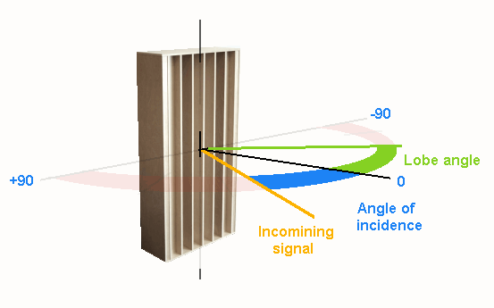

Η απόκριση των διαχυτών Schroeder μονής διάστασης κατανέμεται επί ενός ημικυλινδρικού πεδίου του οποίου ο άξονας είναι παράλληλος προς τον επιμήκη άξονα των φρεατίων.
Στις περιπτώσεις περιστροφής της διάταξης κατά 90 μοίρες,oι επιμέρους φασικές μετατοπίσεις εξαρτώνται από τη γωνία του προσπίπτοντος ηχητικού κύματος ως προς τον επιμήκη άξονα των φρεατίων.Όταν το σήμα της πηγής προσεγγίζει κατά μέτωπον ή εγκάρσια ως προς τα διαχωριστικά τότε παρέχεται η προβλεπόμενη διάχυση,με τους λοβούς ανακλώμενης ενέργειας να κατανέμονται σε νέες διευθύνσεις εφόσον θα έχει περιστραφεί και το αντίστοιχο ημικυλινδρικό πεδίο απόκρισης.
Όποτε όμως το σήμα προσεγγίζει παράλληλα ως προς τα διαχωριστικά,τότε η συμπεριφορά είναι ισοδύναμη απλής επίπεδης επιφάνειας δίχως εκτεταμένη διάχυση.Γι αυτό το λόγο,η περιστροφή εφαρμόζεται περισσότερο στις επιφάνειες των ΄΄ζωντανών΄΄ άκρων αντί γιά τα πρώτα σημεία ανάκλασης στους πλαϊνούς τοίχους και την οροφή.

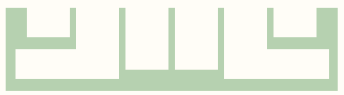

Εναλλακτικά τα φρεάτια με το μεγαλύτερο βάθος δύνανται ν'αναδιπλωθούν κατά 90 μοίρες.Οι διαχυτικές ιδιότητες της περιόδου διατηρούνται με αξιόλογη μείωση του βάθους και του βάρους της κατασκευής.Παράδειγμα γιά ένα τεμάχιο μορφώματος 7:

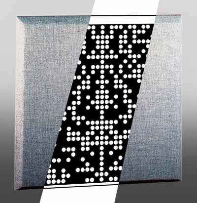

Οι διαχυτές διπλής διάστασης χαρακτηρίζονται από ενσωμάτωση στο ίδιο πάνελ διασταυρούμενων ακολουθιών φρεατίων που εκτείνονται τόσο οριζοντίως όσο και καθέτως.Η εκτεταμένη διασπορά κατανέμεται επί ημισφαιρικού πεδίου του οποίου το νοητό κέντρο ταυτίζεται με το σημείο τομής μεταξύ των διαγωνίων της επιφάνειας που ορίζει το πάνελ.Ένα κλασσικό παράδειγμα διαχυτή τετραγωνικού υπολοίπου διπλής διάστασης:
H ΄΄αυτού μεγαλειότης΄΄ ο RPG Omnifusor QRD

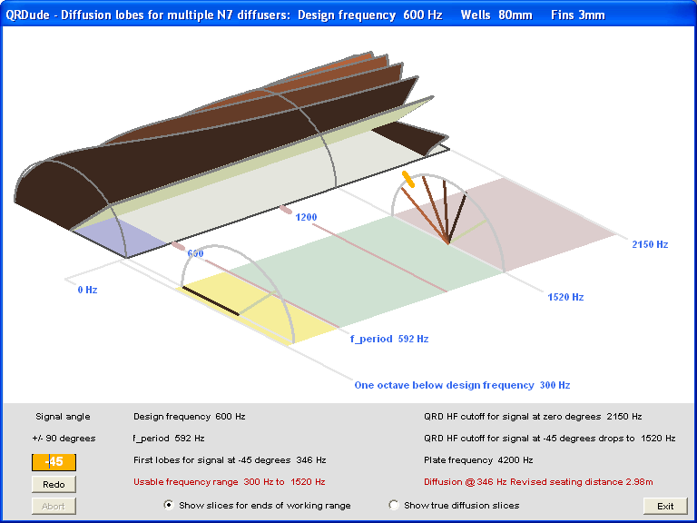

Eάν το πλάτος κάθε περιόδου είναι υπερβολικά μικρό,τότε στην πρώτη συχνότητα σχεδίασης υπάρχει ένας κυρίαρχος λοβός ανακλώμενης ενέργειας σε μία μονάχα διεύθυνση,οπότε δεν τηρείται η συνθήκη των ισοδύναμων λοβών.Στην περίπτωση διατάξεων που περιλαμβάνουν στενές περιόδους,το πλάτος καθεμίας περιόδου γίνεται καθοριστικός παράγοντας έναντι του μεγίστου βάθους των φρεατίων ως προς το κάτω συχνοτικό όριο ωφέλιμης λειτουργίας.

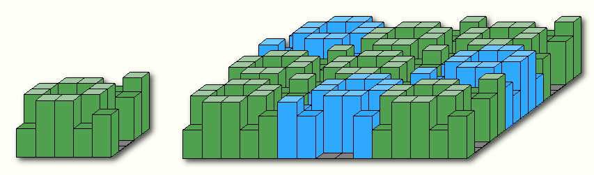

Έστω δύο διαφορετικές διατάξεις που περιλαμβάνουν περιόδους 7 φρεατίων (διαφορετικού αριθμού η καθεμία ώστε να είναι παραπλήσια η συνολική διάσταση αυτών) πλάτους 3 εκατοστών στη μιά περίπτωση κι 9 εκατοστών στην άλλη και συχνότητα σχεδίασης οριζόμενη θεωρητικά από το μέγιστο βάθος στα 500Hz.Στην πράξη έχει αναφερθεί ότι γιά την πρώτη περίπτωση με τη στενότερη περίοδο το ελάχιστο τονικό ύψος όπου παρουσιάζει εκτεταμένη διάχυση είναι τα 1500 Hz,δηλαδή τριπλάσιο της ονομαστικής συχνότητας σχεδίασης.

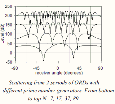

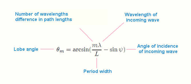

Γιά να επιτευχθούν ισοδύναμοι λοβοί ανακλώμενης ενέργειας είναι απαραίτητη η χρήση συστοιχίας περιόδων (τουλάχιστον 4).Τα παρακάτω πολικά διάγράμματα αναπαριστούν τους λοβούς διάχυσης στο άνω συχνοτικό όριο αποκοπής γιά διατάξεις περιλαμβάνουσες περιόδους 7 φρεατίων.Το αριστερό εκπροσωπεί διάταξη μίας μονάχα περιόδου,το μεσαίο συστοιχία 6 περιόδων και το δεξί συστοιχία 50 περιόδων.Οι τοποθεσίες των λοβών καθώς και των διευθύνσεων ίσου πλάτους επισημαίνονται με ακτινικές γραμμές κλίσης +-76,+-40,+-19 και 0 μοιρών.

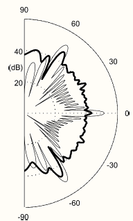

Παρατηρούμε στην περίπτωση της μοναδικής περιόδου ότι τα σημεία ίσου πλάτους στο πολικό διάγραμμα δεν ευθυγραμμίζονται με τους λοβούς,σε αντίθεση με τη συστοιχία των 6 τεμαχίων όπου η συνθήκη ικανοποιείται.Με την προοδευτική αύξηση όμως του αριθμού των τεμαχίων παρουσιάζονται (λόγω πολλαπλής ενίσχυσης στις συγκεκριμένες διευθύνσεις) όλο και στενότεροι λοβοί διαρκώς αυξανομένου πλάτους σε σύγκριση με τις υπόλοιπες δυνατές διευθύνσεις.Η ενέγεια των λοβών παραμένει σταθερή,πλην όμως στις μεσολαβούσες διευθύνσεις εμφανίζονται ενεργειακά ελάχιστα.Το εύρος των τελευταίων γίνεται μικρότερο με την άνοδο σε διαδοχικά πολλαπλάσια της συχνότητας σχεδίασης,αφού στις υψηλές συχνότητες το πλήθος (η πυκνότητα στο πεδίο) των διακριτών λοβών γίνεται όλο και μεγαλύτερο.
Ως αναπόφευκτη επίπτωση,η διασπειρόμενη ενέργεια δεν είναι πραγματικά ίση προς όλες τις δυνατές διευθύνσεις στο πεδίο διάχυσης που ορίζει ο τύπος του διαχυτή.Προκύπτει έτσι το εξής οξύμωρο:Γιά την ακουστική φροντίδα μιάς μεγάλης επιφάνειας εφαρμόζεται συστοιχία περιοδικά επαναλαμβανόμενων μοτίβων.Η περιοδική επανάληψη ευνοεί την ενίσχυση της διασποράς προς επιθυμητές διευθύνσεις που καθορίζονται από το μέγεθος του επαναλαμβανόμενου μοτίβου και τη διαμόρφωση των φρεατίων σε κάθε αυτόνομη μονάδα της συστοιχίας.Η προτιμητέα όμως κατανομή λοβών (ή ΄΄λοβοποίηση΄΄-το επονομαζόμενο...λόμπινγκ) μειώνει την ικανότητα της συστοιχίας γιά ομοιόμορφη διασπορά προς όλες τις δυνατές διευθύνσεις.Κατά συνέπεια,η πιστή τήρηση της προδιαγραφής της περιοδικοτητας που απαιτείται γιά τη βέλτιστη διαχυτική απόδοση ισοδύναμων λοβών οδηγεί στη μείωση της αποτελεσματικότητάς της!
Η διαχυτική απόδοση της συστοιχίας δύναται να βελτιωθεί σημαντικά,εάν οι οριζόμενοι από την περιοδικότητα λοβοί υποστούν μετατόπιση της διεύθυνσής τους στο χώρο.Κάτι τέτοιο σημαίνει ότι η συστοιχία πρέπει είτε να μετατραπεί σε μη περιοδική,είτε να μειωθεί η συχνότητα επανάληψης των μοτίβων.Μιά πιθανή λύση είναι η χρήση αριθμητικής ακολουθίας που να έχει καλές ιδιότητες μη περιοδικής αυτοσυσχέτισης,οπότε θα μπορούσε να παραχθεί μία μοναδική περίοδος αυτής η οποία δεν θα επαναλαμβανόταν.Η συγκεκριμένη λύση προσκρούει σε θέματα ευχέρειας/κόστους.

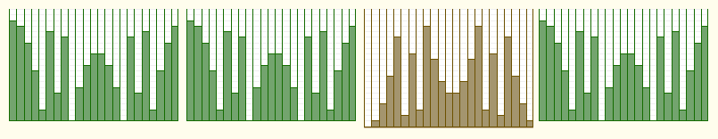

Αντεστραμμένα είδωλα:πρόκειται γιά τεμάχια στα οποία οι τιμές βάθους των φρεατίων έχουν αντικατασταθεί από τις συμπληρωματικές τους ως προς τη βάση της ακολουθίας(το βάθος ΄΄n΄΄ μονάδων μετατρέπεται σε ΄΄p-n΄΄ μονάδες).Στο παράδειγμα του μορφώματος 17,η ανάδρομη περίοδος θ'αποτελείται από την ακολουθία:
16,13,8,1,9,15,2,4,4,2,15,9,1,8,13,16,17.
Αποτελεί τη βέλτιστη λύση,ιδιαίτερα γιά την ακουστική φροντίδα μεγάλων χώρων.Το αντεστραμμένο πάνελ εξ ορισμού καταλαμβάνει το πλήρες βάθος σχεδίασης,οπότε το κανονικό πάνελ είναι ρηχότερο.

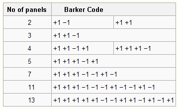

Ας εξετάσουμε ένα χαρακτηριστικό παράδειγμα γιά μιά συστοιχία πέντε περιόδων (τεμαχίων) μορφώματος 17 το καθένα.Η ακολουθία Barker που αντιστοιχεί σ'αυτή από τον πίνακα έχει την κατανομή:
+1,-1,+1,+1,+1.
Κατά την εγκατάσταση της συστοιχίας,κάθε περίοδος με την κανονική ακολουθία μορφώματος 17 θα τοποθετηθεί στη θέση που καταλαμβάνει η τιμή ΄΄+1΄΄,ενώ στη θέση που καταλαμβάνει η τιμή ΄΄-1΄΄ θα πρέπει να τοποθετηθεί ένα τροποποιημένο τεμάχιο που θα εκπέμπει παρόμοια κατανομή διασποράς με τα κανονικά,με μόνη διαφορά ότι το δικό του ΄΄σήμα΄΄ θα βρίσκεται σε διαφορά φάσης 180 μοιρών σε σχέση με αυτά.Η συγκεκριμένη συνθήκη ικανοποιείται από περίοδο της οποίας τα φρεάτια αντιστοιχούν σε αντεστραμμένη ακολουθία μορφώματος 17.Ισοδυναμεί με την μετατροπή της φασικής μετατόπισης εξαιτίας του βάθους των φρεατίων από τιμή ΄΄φ(n)΄΄ σε τιμή ΄΄2π-φ(n)΄΄.

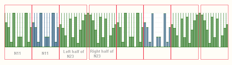

Παράδειγμα εφαρμογής της μεθόδου σε κάτοψη συστοιχίας τεσσάρων τεμαχίων μορφώματος 13 τοποθετημένα βάσει κώδικα Barker:
Και γιά συστοιχία από περιόδους μορφώματος 23:

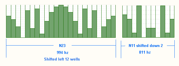

Πάνελ διαμορφωμένα με διαφορετικό πρωτο αριθμό & συχνότητα σχεδίασης:με την κατάλληλη ρύθμιση δύναται να επιτευχθεί ταίριασμα των σχετικών τιμών βάθους ανάμεσα στα κανονικά και τα τροποποιημένα.
Παράδειγμα γιά μόρφωμα 23 συχνότητας σχεδίασης 994 Hz σε συνδυασμό με μόρφωμα 11 μετατοπισμένο κατά δύο μονάδες βάθους συχνότητας σχεδίασης 811 Hz:
Γιά τη σύζευξή τους σε συστοιχία έξι τεμαχίων με βάση το μόρφωμα 11,θα συνενωθούν 2 συστοιχίες των τριών η καθεμία.Από τον πίνακα,ο αντίστοιχος κώδικας Barker γιά την ακολουθία ΄΄3΄΄ είναι +1,+1,-1.Το μόρφωμα 23 λαμβάνει τη θέση του ΄΄-1΄΄ στην ακολουθία:

Όταν το σήμα της πηγής προσεγγίζει κατά μέτωπον ή εγκάρσια ως προς τα διαχωριστικά τότε παρέχεται η προβλεπόμενη διάχυση,με τους λοβούς ανακλώμενης ενέργειας να κατανέμονται σε νέες διευθύνσεις εφόσον θα έχει περιεστραφεί και το αντίστοιχο ημικυλινδρικό πεδίο απόκρισης.Όποτε όμως το σήμα προσεγγίζει παράλληλα ως προς τα διαχωριστικά,τότε η συμπεριφορά είναι ισοδύναμη απλής επίπεδης επιφάνειας δίχως εκτεταμένη διάχυση.Γι αυτό το λόγο,η περιστροφή εφαρμόζεται περισσότερο στις επιφάνειες των ΄΄ζωντανών΄΄ άκρων αντί γιά τα πρώτα σημεία ανάκλασης στους πλαϊνούς τοίχους και την οροφή.

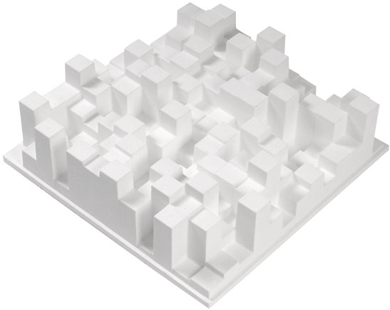

Οι φωτογραφίες που παρατίθενται αποτελούν ενδεικτικά παραδείγματα γιά τα αναφερόμενα χωρίς να υποδηλώνουν υποχρεωτικά τις προσωπικές μου προτιμήσεις.Δεν με απασχολεί ιδιαίτερα η έκθεση προσωπικών ΄΄προτάσεων΄΄ και υποκειμενικών προτιμήσεων σ'ένα θέμα που αποσκοπεί ακριβώς στο αντίθετο,δηλαδή σε αντικειμενική ανάλυση των Αρχών που διέπουν την ακουστική συμπεριφορά των χώρων ακρόασης και των δυνητικών επιλογών γιά τη φροντίδα αυτών.

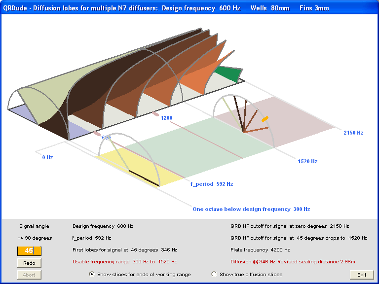

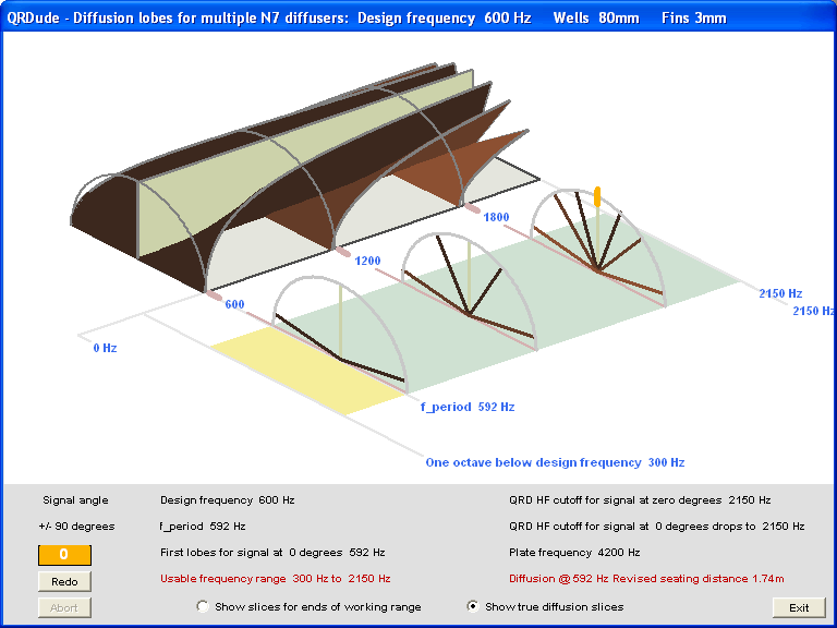

Απάντηση: Παραδείγματα λοβών διάχυσης από διάταξη τετραγωνικού υπολοίπου

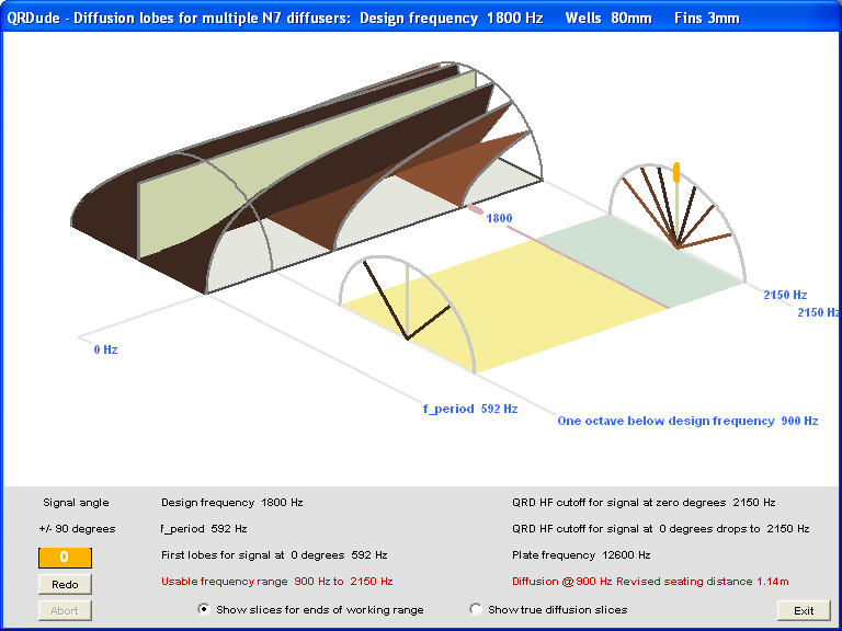

Απάντηση: Διαγράμματα πρόσπτωσης υπό γωνία σε σύγκριση με τη μετωπική

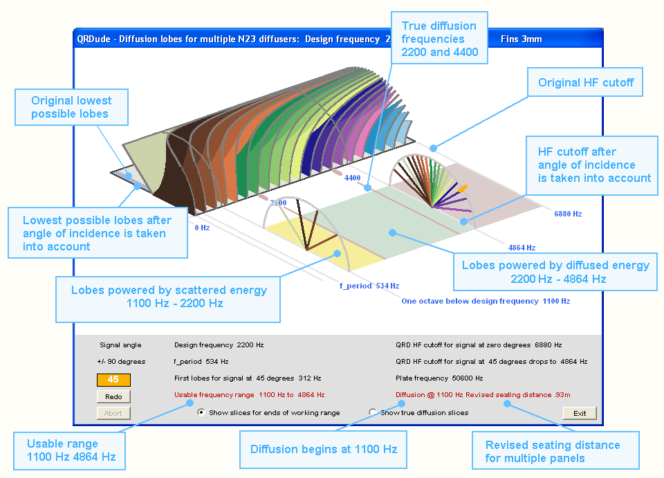

Η αρετή της υπομονής καλλιεργείται διαβάζοντας τη ΄΄Θεωρία των αριθμών΄΄ του Schroeder:
http://uqu.edu.sa/files2/tiny_mce/p...umber Theory in Science and Communication.pdf
Κι ένα χορταστικό διάγραμμα με τους λοβούς συστοιχίας τετραγωνικού υπολοίπου μορφωμα 23 :

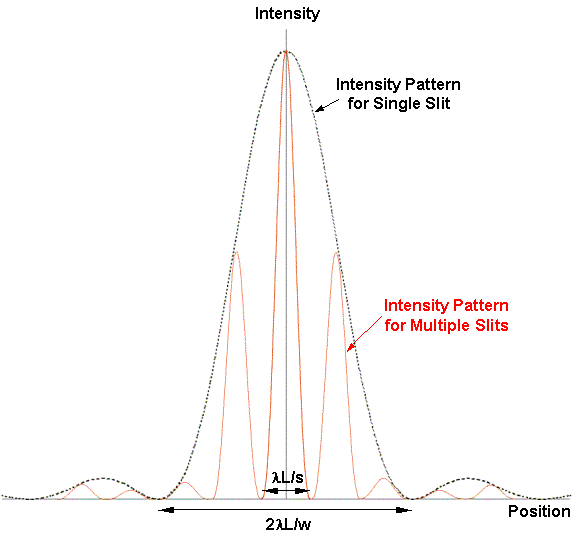

Η περίθλαση αποτελεί αντιπροσωπευτική ιδιότητα της κυματικής φύσης στο σύνολο του φάσματος.Παρατηρείται όποτε μεταβάλλεται η φάση ή/και το πλάτος γιά ένα τμήμα του διαδιδομένου κύματος.Η διάκριση μεταξύ περίθλασης και συμβολής των κυμάτων συνίσταται στο πλήθος(μεγάλο στην πρώτη μικρό στη δεύτερη) των υπερτιθέμενων σ'εκάστοτε περίπτωση συνιστωσών που εκπέμπονται από τις παρυφές ενός εμποδίου όταν το κύμα προσπίπτει σ'αυτό.Η περίθλαση επομένως μπορεί ν'αναλυθεί σε συνάρτηση με τη συμβολή πολλαπλών κυμάτων που έχουν εστία ένα δεδομένο εμπόδιο.
Σε παραλληλισμό πάντα με τα Οπτικά δεδομένα,τα φαινόμενα περίθλασης ταξινομούνται σε δύο κύριες υποκατηγορίες ως προς το πεδίο επί του οποίου εξετάζονται:
Περίθλαση Fresnel (εγγύς πεδίου): το προσπίπτον κύμα και οι παραγόμενες συνιστώσες παρουσιάζουν σημαντική καμπυλότητα στο μέτωπό τους,οφειλόμενη στη μικρή απόσταση τόσο της πηγής όσο και της ζώνης παρατήρησης σε σχέση με το εμπόδιο.Εάν μιά σημειακή πηγή εκπέμψει κοντά σε σχισμή στερεού παραπετάσματος,το μοτίβο περίθλασης που θα παρατηρηθεί σε κοντινή επίπεδη ζώνη όπισθεν της σχισμής θα έχει την ίδια γενική κατατομή με τη σχισμή,ενώ θα διακρίνεται από εναλλακτική παράθεση ενεργειακών μεγίστων κι ελαχίστων στάθμεων.
Περίθλαση Fraunhofer (μακρινού πεδίου): το μέτωπο του προσπίπτοντος κύματος όπως και των παραγομένων λογίζεται επίπεδο,εφόσον η πηγή και η ζώνη παρατήρησης(ανίχνευση της έντασης μέσω μικροφώνου) τίθενται σε μεγάλη απόσταση από το θεωρούμενο εμπόδιο.Το μοτίβο της παρατηρούμενης περίθλασης μακρινού πεδίου είναι ισοδύναμο με το μετασχηματισμό Fourier της ίδιας της σχισμής.Η Aρχή λειτουργίας των διαχυτών Schroeder στηρίζεται σ'αυτήν ακριβώς τη σημαντικότερη κατηγορία περίθλασης.
http://users.sch.gr//avelentz/diplomatiki/theoriaperithlasi.htm

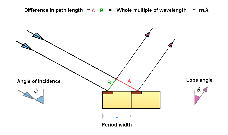

Εφαρμόζοντας λοιπόν την Αρχή Huygens-Fresnel γιά ένα επίπεδο κύμα που προσπίπτει σε παραπέτασμα το οποίο διαθέτει σχισμή εύρους ΄΄b΄΄,δεχόμαστε ότι εκάστοτε σημείο του μετώπου που δεν εμποδίζεται άμεσα καθίσταται πηγή δευτερογενών σφαιρικών κυμάτων συχνότητας όμοιας με το αρχικό.Η στάθμη της ηχητικής πίεσης σ'εκάστοτε σημείο του πεδίου που αναπτύσσεται μετά το εμπόδιο προκύπτει από υπέρθεση (συμβολή) των αντίστοιχων δευτερογενών κυμάτων συνυπολογίζοντας το πλάτος και τις σχετικές διαφορές φάσης αναμεταξύ τους.Η συμβολή των παραγόμενων κυμάτων οδηγεί στη συνένωση των περιβαλλουσών τους υπό τη μορφή ενός νέου ενιαίου μετώπου.Η αθροιστική αλληλεπίδραση των επιμέρους κυμάτων δεν συμβαίνει αποκλειστικά σε διεύθυνση κάθετη προς το επίπεδο του εμποδίου που περιλαμβάνει τη σχισμή,αλλά και προς άλλες διευθύνσεις.
http://users.sch.gr/apouliassis/ondas/difraccion/difraccion.html
Μπορούμε να χωρίσουμε το εύρος της σχισμής σε ΄΄n΄΄(άπειρα) στοιχειώδη και ίσα μεταξύ τους τεμάχια εύρους το καθένα δb=b/n.Θα δημιουργηθούν έτσι n σύμφωνες μεταξύ τους σημειακές πηγές.Αφού η πρόσπτωση του αρχικού κύματος στη σχισμή είναι ομοιόμορφη,το πλάτος ΄΄δΑ΄΄ καθενός από τα στοιχειώδη σφαιρικά κύματα θα είναι ανάλογο του ΄΄δb΄΄.
Σε διεύθυνση κατά μέτωπον ως προς το επίπεδο του εμποδίου(θ=0 μοίρες) τα δευτερογενή κύματα θα έχουν μηδενική διαφορά φάσης μεταξύ τους,οπότε θα σχηματίσουν νέο μέτωπο κύματος στη συγκεκριμένη διεύθυνση.Η σφαιρική όμως σύσταση των επιμέρους μετώπων προβλέπει ότι μηδενική διαφορά φάσης δύνανται να υπάρξει μεταξύ τους και προς άλλες διευθύνσεις υπό γωνία ΄΄θ΄΄ διάφορη της μηδενικής,με αποτέλεσμα το σχηματισμό επιπλέον μετώπων κύματος κατά μήκος των ομολόγων διευθύνσεων.
Το συνιστάμενο πλάτος του κύματος που θα προκύψει σε σημείο νοητής επίπεδης ζώνης η οποία θ'απέχει από τη σχισμή απόσταση ΄΄D΄΄ πολύ μεγαλύτερη συγκρινόμενη με το εύρος b αυτής,θα δίδεται από το άθροισμα των στοιχειωδών πλατών δΑ.Όμως η καθεμία τιμή δΑ μεταβάλλεται εξαρτώμενη από την εκάστοτε γωνία ΄΄θ΄΄,η οποία σχηματίζεται μεταξύ άξονα καθέτου επί του επιπέδου της σχισμής κι ευθείας που συνδέει νοητά το κέντρο της σχισμής με το εξεταζόμενο σημείο επί της θεωρούμενης ζώνης παρατήρησης.Αυτή καθορίζει τη διαφορά φάσης ΄΄Δφ΄΄ ανάμεσα σε δεδομένη στοιχειώδη πηγή και τις γειτονικές της.Οι τιμές πλάτους γιά καθεμία εκ των συνιστωσών δίδονται από τη σχέση
Αθ=Αo*[ημ{π*b*(ημθ/λ)}] ,
όπου ΄΄Αο΄΄ συμβολίζει το πλάτος του προσπίπτοντος κυματικού μετώπου στη ζώνη της σχισμής και ΄΄λ΄΄ το μήκος κύματος.
Η ηχητική ένταση στο σημείο παρατήρησης είναι ανάλογη του τετραγώνου πλάτους :
Ιθ=Ιο*[ημ{π*b*(ημθ/λ)}/{π*b*(ημθ/λ)}]^2
Η γραφική παράσταση της τελευταίας σχέσης παρέχει την κατανομή της ηχητικής έντασης στο επίπεδο παρατήρησης.Παρουσιάζει μέγιστα κι ελάχιστα που αντιπροσωπεύουν αντίστοιχα ενισχυτική και καταστροφική αλληλεπίδραση μέσω συμβολής των επιμέρους κυμάτων που εκπέμπονται από τις στοιχειώδεις πηγές κατά μήκος της σχισμής.Οι ζώνες υψηλότερης έντασης(κροσσοί συμβολής) αντιστοιχούν στους λοβούς ηχητικής ενέργειας που περιλαμβάνονται στο μοτίβο διασποράς μιάς διάταξης Schroeder.Επιστρέφοντας στο παράδειγμα,τα ελάχιστα(θέσεις μηδενικής έντασης) κατανέμονται σε θέσεις γιά τις οποίες ισχύει:
ημ{π b (ημθ/λ)} = 0 (θ διάφορο του μηδενός) ,
άρα γιά θετικές και αρνητικές τιμές του παράγοντα ΄΄πbημθ/λ΄΄ που θα είναι ακέραια πολλαπλάσια του ΄΄π΄΄:
πbημ(θ/λ)=νλ ,ν=+-1,+-2,+-3,...
Προκύπτει έτσι η σχέση b*ημθ=ν*λ --> ημθ=ν*λ/b (ενεργειακά ελάχιστα).
http://hyperphysics.phy-astr.gsu.edu/hbase/phyopt/imgpho/sinslitwid.gif
Όταν θ=0 (μετωπική πρόσπτωση) η διαφορά φάσης των συνιστωσών που συμβάλλουν θα είναι κι αυτή μηδενική,οπότε το κεντρικό ηχητικό μέγιστο τοποθετείται στη διεύθυνση θ=0.Γιά ν=+-1 λαμβάνεται η γωνία θ που αντιστοιχεί στη θέση του πρώτου μηδενισμού της έντασης (από κάθε πλευρά του κεντρικού μεγίστου) και η σχέση ημθ=λ/b .Η απόσταση μεταξύ των εκατέρωθεν (ως προς το κεντρικό μέγιστο) σημείων πρώτων ελαχίστων θα είναι 2λ/b ,ενώ γιά τα υπόλοιπα διαδοχικά ελάχιστα η απόσταση μεταξύ τους θα είναι λ/b.Όσο μεγαλώνει το εύρος b της σχισμής,ελαττώνεται η γωνία θ που αντιστοιχεί στον πρώτο μηδενισμό της έντασης,άρα και το εύρος του κεντρικού λοβού.
Ας θεωρήσουμε τώρα ένα παραπέτασμα που διαθέτει δύο ομοειδείς σχισμές εύρους b η καθεμία και των οποίων τα κέντρα απέχουν μεταξύ τους απόσταση ΄΄α΄΄.Καθεμία από τις σχισμές θα σχηματίσει το δικό της μοτίβο περίθλασης,με τα δύο επιμέρους μοτίβα να παρεμβάλλονται το ένα εντός του άλλου.Η συνισταμένη τους θα είναι ένα νέο σύνθετο πεδίο όπου η ηχητική ένταση σε δεδομένο σημείο εντός αυτού θα δίδεται από τον τύπο:
Ιθ=Ιο*[ημ{π*b*(ημθ/λ)}/{π*b*(ημθ/λ)}]^2 * συν^2[(2π/λ)*(α/2)*ημθ].
Το προκύπτον μοντέλο περίθλασης Fraunhofer προβλέπει ενεργειακά ελάχιστα στις θέσεις όπου είτε ο παράγοντας ΄΄πbημθ/λ΄΄ λαμβάνει τιμές θετικά/αρνητικά πολλαπλάσια του π,είτε ο παράγοντας ΄΄(2π/λ)(α/2)ημθ΄΄ λαμβάνει τιμές θετικά/αρνητικά περιττά πολλαπλάσια του [π/2]:
+-π/2,+-3π/2,+-5π/2,...
Γιά πλήθος Ν σχισμών που ισαπέχουν μεταξύ τους κατά α ,η ένταση του πεδίου περίθλασης σε δεδομένο σημείο προκύπτει από τον τύπο :
Ιθ=Ιο*[ημ{π*b*(ημθ/λ)}/{π*b*(ημθ/λ)}]^2 * {συν^2[Ν*(2π/λ)*(α/2)*ημθ]/συν^2[(2π/λ)*(α/2)*ημθ]}.
http://yako.physics.upatras.gr/waves/12.pdf
Το θεωρητικό μοντέλο Fraunhofer εμφανίζει ύψιστη ακρίβεια όσον αφορά μονάχα την περιοχή των μεσαίων συχνοτήτων.Στις χαμηλές συχνότητες η θεωρία είναι ανακριβής μιά και οι αμοιβαίες αλληλεπιδράσεις εγκάρσια της επιφάνειας δεν μοντελοποιούνται ορθά από τις οριακές συνθήκες του Kirchhoff.Η ανακρίβεια στις υψηλές συχνότητες οφείλεται στο ότι οι ρεαλιστικά εφαρμοζόμενες πηγές όπως και οι ζώνες παρατήρησης(θέσεις ακροατή) δεν κείτονται σε μακρινό πεδίο(farfield).
Παρόλ'αυτά,η απλοποιημένη θεωρία Fraunhofer βοηθά να υλοποιηθούν οι βασικές Αρχές της σχεδίασης με τη χρήση σχετικά απλών εξισώσεων και μετασχηματισμών Fourier.Πιό εξεζητημένα μοντέλα πρόβλεψης διασποράς δύνανται να εφαρμοστούν σε μεταγενέστερα στάδια βελτιστοποίησης της βασικής διάταξης.

Η κατασκευή των διατάξεων διπλής διάστασης συνεπάγεται διασπορά σε πολλαπλά επίπεδα,με αποτέλεσμα τη μείωση της στάθμης κατοπτρικής ενέργειας που καταλήγει σε δεδομένη θέση ακρόασης-εφόσον καθένα από τα νοητά ημικυλινδρικά πεδία διασποράς περιέχει ήδη πολλαπλούς ενεργειακούς λοβούς φράγματος.Ο αριθμός των λοβών θα υψωθεί στη δεύτερη δύναμη όταν η διάταξη έχει ίδιο αριθμό οριζοντίων και καθέτων φρεατίων.Δεχόμενοι αμελητέες απώλειες,η ενέργειακή στάθμη καθενός από τους παραγόμενους λοβούς στη συγκεκριμένη περίπτωση θα είναι μειωμένη κατά 10[log10]ν (όπου ΄΄ν΄΄ συμβολίζει τον αριθμό παραγομένων λοβών από αντίστοιχη διάταξη μονής διάστασης).
Γιά την υλοποίηση διαχυτών διπλής διάστασης,μπορούν να εφαρμοστούν οι γνωστοί αλγεβρικοί τύποι γιά την αναλογία φρεατίων ξεχωριστά στην οριζόντια και την κάθετη αλληλουχία και κατόπιν να διαμορφωθεί κατά πλάτος η μία με την άλλη.
Διάταξη τετραγωνικού υπολοίπου: παράγοντας αναλογίας[ν,μ]={(ν^2)+(μ^2)} μόρφωμα p1
Διάταξη πρωτεύουσας ρίζας: παράγοντας αναλογίας[ν,μ]={(r^ν)+(r^μ)} μόρφωμα p2
όπου ΄΄ν΄΄ και ΄΄μ΄΄ συμβολίζουν το πλήθος φρεατίων στην οριζόντια και κάθετη κατεύθυνση αντίστοιχα.Εφόσον θα βασίζονταν στον ίδιο πρώτο αριθμό ΄΄p΄΄ θα μπορούσε εναλλακτικά να υπάρξει συνδυασμός λ.χ. οριζόντιας αλληλουχίας τετραγωνικού υπολοίπου με κάθετη πρωτεύουσας ρίζας.
Ενδεικτική διάταξη τετραγωνικού υπολοίπου διπλής διάστασης τεσσάρων περιόδων γιά p=7:
.4.6.3.2.3.6.4.4.6.3.2.3.6.4.
.6.1.5.4.5.1.6.6.1.5.4.5.1.6.
.3.5.2.1.2.5.3.3.5.2.1.2.5.3.
.2.4.1.0.1.4.2.2.4.1.0.1.4.2.
Οι δείκτες ν & μ ξεκινούν από την τιμή ΄΄4΄΄ έτσι ώστε η τιμή ΄΄0΄΄ να τοποθετείται στο επίκεντρο καθεμίας περιόδου.Οι αριθμητικές αλληλουχίες διπλής διάστασης τείνουν να παρουσιάζουν μικρότερη διαχυτική ικανότητα γιά τις χαμηλές συχνότητες,αφού σ'αυτές η αναλογία πλήθους φρεατίων μεγίστου βάθους προς τη βάση p του μορφώματος πλησιάζει το 1.Στη διάταξη του άνω παραδείγματος εμφανίζεται στη διαγώνιο η ακολουθία [4,1,2,0,2,1,4] που έχει ίδιες ιδιότητες αυτοσυσχέτισης με την αυθεντική ακολουθία [0,1,4,2,2,4,1].Αυτό σημαίνει ότι εμφανίζεται επιπλέον ικανοποιητική διαχυτική λειτουργία σε διαγώνια κατεύθυνση εκτός της οριζόντιας-κάθετης.
Γιά να διασπαστεί η περιοδικότητα,η ανωτέρω αλληλουχία μετασχηματίζεται στην παρακάτω διάταξη:
.6.1.5.4.5.1.6.6.6.1.5.4.5.1.
.4.6.3.2.3.6.4.4.4.6.3.2.3.6.

Φρεάτια σχήματος ΄΄΄Τ΄΄ που επιτρέπουν χαμηλότερη συχνότητα σχεδίασης γιά δεδομένο πάχος διάταξης:
http://www.freepatentsonline.com/20060231331.pdf
Εναλλακτική τεχνική θ'αποτελούσε η τοποθέτηση διάτρητων σκεπασμάτων τα οποία θα χαμήλωναν τη συχνότητα συντονισμού των φρεατίων,άρα και το κάτω όριο στο οποίο σημειώνεται βέλτιστη διασπορά.Η Αρχή Λειτουργίας στηρίζεται στο ότι γιά τον πρώτο ρυθμό(που αντιστοιχεί στο κάτω όριο του διαχυτή) ο παράγοντας ανάκλασης φρεατίου ενός συντονιστή Helmholtz είναι όμοιος με κείνον ενός σωλήνα 1/4 μήκους κύματος.Επομένως τα φρεάτια της τοπολογίας Schroeder ως ισοδύναμα των σωληνοειδών ταλαντωτών αντικαθίστανται δυνητικά με αντίστοιχους μηχανισμούς Helmholtz.Η ομοιότητα μεταξύ των δύο παύει να ισχύει γιά ρυθμούς ανώτερης τάξης(ακέραια πολλαπλάσια της συχνότητας σχεδίασης).Υπάρχει βέβαια η δυνατότητα να συμπεριληφθεί σε υβριδική τοπολογία.
Flutterfree:Διαχυτής του οποίου ορισμένα φρεάτια φέρουν διάτρητο πυθμένα που επιτρέπει τη διάδοση του προσπίπτοντος κύματος στο οπίσθιο τμήμα,όπου σχηματίζονται κοιλότητες.
http://www.rpginc.com/product_FlutterFree.cfm
Η ράχη της κοιλότητας μπορεί να είναι επιστρωμένη με αποσβεστικό υλικό.
http://www.freepatentsonline.com/20030006092.pdf
Η οριακή συχνότητα μετάβασης από διαχυτική σε απορροφητική λειτουργία μπορεί να ρυθμιστεί μεταβάλλοντας κατάλληλα τα μεγέθη τομής-κοιλότητας.Η συχνότητα συντονισμού γιά την απορροφητική λειτουργία υπολογίζεται μέσω της σχέσης f= (c/2π)*Τετραγωνική ρίζα[S/LV] όπου ΄΄S΄΄ συμβολίζει το εμβαδόν εγκάρσιας τομής της διάτρησης,΄΄L΄΄ το βάθος αυτής και ΄΄V΄΄ τον όγκο που περικλείει η κοιλότητα.
DiffusorBlox:Ενσωμάτωση εσοχών με συμπεριφορά ισοδύναμη συντονιστή Helmholtz σε διάταξη φράγματος φάσης ανάκλασης. Προσφέρουν εκτεταμένη διασπορά εντός του κτιριακού χώρου στη ζώνη διάχυσης,απορρόφηση της ενέργειας των χαμηλών στη ζώνη συντονισμού κι επαρκής μόνωση ως προς τον εξωτερικό χώρο.
http://www.rpginc.com/product_Diffusor_Blox.cfm
Abffusor:Διαχυτής φράγματος φάσης απορρόφησης.Οι τιμές βάθους τόσο των ανακλαστικών όσο και των απορροφητικών φρεατίων οι οποίες επιφέρουν μετατοπίσεις στη φάση και το πλάτος των ανακλώμενων κυμάτων προκύπτουν με βάση τις γνωστές ακολουθίες από τη θεωρία αριθμών.Η Αρχή λειτουργίας βασίζεται σε δύο διακριτούς μηχανισμούς απορρόφησης.Όπως έχει αναλυθεί σε προηγούμενα κεφάλαια,ο πρώτος σχετίζεται με την κλασσική μετατροπή της ηχητικής ενέργειας σε θερμότητα μέσω τριβής εντός των μικροκοιλοτήτων του πορώδους υλικού.
Ο δεύτερος σχετίζεται με ιξωδοελαστικές απώλειες εξαιτίας ροών υψηλής σωματιδιακής ταχύτητας εγκάρσια προς τα διαχωριστικά προκαλούμενη από διαφορές πίεσης ανάμεσα σε παρακείμενα φρεάτια.Ο μηχανισμός βαθμωτής ηχητικής πίεσης οδηγεί την τοπολογία σε μεγαλύτερη απορρόφηση χαμηλών συχνοτήτων συγκρινόμενη με συμβατικό πορώδη απορροφητή.Εκτός όμως από την ευρύτερη ζώνη λειτουργίας η τοπολογία παρέχει επιπλέον εκτεταμένη διασπορά στο κοντινό πεδίο και γιά γωνίες που αποκλίνουν από τη μετωπική πρόσπτωση.Αυτές οι ιδιότητες προσδίδουν μεγαλύτερο περιβάλλοντα χώρο στο αναπαραγόμενο μουσικό γεγονός ιδιαίτερα σε μικρά δωμάτια.
Binary Amplitude Diffsorber(BAD)/Flatffusor-Αrc:Κάθε διαχυτής έχει δομή ΄΄σάντουϊτς΄΄ τριών στρωμάτων:η κατώτερη φέτα είναι ημιάκαμπτο υαλόνημα.Η ανώτερη αποτελείται από υφασμάτινη επένδυση.Η ΄΄γέμιση΄΄ έχει σύσταση βελτιστοποιημένης δυαδικής ακολουθίας ανακλαστικών επιφανειών(ονομαστική τιμή συντελεστή ανάκλασης΄΄1΄΄) και απορροφητικών οπών(ονομαστική τιμή ΄΄0΄΄) στοιχείων.Με τη μεταβολή του πλήθους ανακλαστικών και απορροφητικών λωρίδων στην επιφάνεια ελέγχεται ο συντελεστής απορρόφησης.Με τη διαμόρφωση της αλληλουχίας τους ελέγχεται το μοτίβο κατανομής του ανακλώμενου ηχητικού κύματος.Στο ενδεικτικό παράδειγμα τα ανακλαστικά στοιχεία συμβολίζονται με μαύρο χρώμα.
Η κατανομή του πρωταρχικού επίπεδου πάνελ (Flatffusor) περιέχει 33 στοιχεία στην οριζόντια και 31 στοιχεία στην κάθετη διάσταση. Προκύπτει έτσι μιά επιφάνεια μεταβλητής Ακουστικής Εμπέδησης: μέγεθος που εκφράζει την αντίσταση ενός υλικού στην παραμόρφωση του πλέγματός του υπό την επίδραση ηχητικής πίεσης,οριζόμενη είτε ως πηλίκο της εφαρμοζόμενης πίεσης προς την ταχύτητα παραμόρφωσης είτε ως γινόμενο της πυκνότητας υλικού επί την ταχύτητα κύματος εντός του).
Α
ντιστοιχεί σε δυαδικό φράγμα πλάτους ανάκλασης:η Αρχή λειτουργίας βασίζεται σε διαφοροποιήσεις πλάτους (λόγω μερικής απορρόφησης) αντί γιά φασικές μετατοπίσεις των ανακλώμενων κυμάτων.Εάν η τοπολογία υιοθετήσει περιοδική τοποθέτηση των λωρίδων,τότε τα ανακλώμενα κύματα θα συγκεντρώνονταν σε μεμονωμένες διευθύνσεις.Η εφαρμοζόμενη βέλτιστη ακολουθία μεγίστου μήκους ανάγεται σε διπλή διάσταση με εφαρμογή θεωρήματος κινεζικού υπολοίπου,εξασφαλίζοντας ουσιαστικά σταθερό φάσμα ισχύος κατά Fourier και συνάρτηση αυτοσυσχέτισης ισοδύναμη δέλτα συνάρτησης(Angus,1999).
Η διαχυτική λειτουργία της διάταξης εκτείνεται πέραν των 1000 Hz,σε ζώνη κατά μία οκτάβα ανώτερη από το συχνοτικό ύψος που αντιστοιχεί σε μήκος κύματος διπλάσιο του μεγέθους εκάστοτε στοιχείου.Η λειτουργία της διάταξης μεταβαίνει σε καθαρά απορροφητική γιά συχνότητες χαμηλότερες του κάτω ορίου σχεδίασης.Το μεγάλο ποσοστό επίπεδης ανακλαστικής επιφάνειας περιορίζει το βαθμό διάχυσης της τοπολογίας.Από τη στιγμή που παρέχονται μονάχα δύο τιμές συντελεστών ανάκλασης (0 & 1) δεν είναι δυνατή η δημιουργία κυμάτων με ανεστραμένη φάση(συντελεστές ανάκλασης 1 & -1) τα οποία θα ακύρωναν την κατοπτρική συνιστώσα.Η στάθμη της ανακλώμενης ενέργειας στην κατοπτρική διεύθυνση μειώνεται κατά 6 dB περίπου από την επίπεδη τοπολογία.
Η καμπύλη διαμόρφωση του πάνελ στον οριζόντιο άξονα (μορφή αψίδας-Arc) οδηγεί επιπρόσθετα σε φασικές μετατοπίσεις ανάμεσα στα κατά τ'άλλα ομοειδή ανακλαστικά στοιχεία,βελτιώνοντας έτσι περαιτέρω την πολική απόκριση και το συντελεστή διάχυσης της τοπολογίας.Tαυτόχρονα ο συντελεστής απορρόφησης αφορά ολοένα και χαμηλότερες συχνοτικές συνιστώσες καθώς οδεύουμε από τις κάθετες παρυφές προς στην καμπή της αψίδας όπου τα στοιχεία εμφανίζουν το μέγιστο δυνατό βάθος.
http://www.rpginc.com/download/Brochures/BADBrochure.pdf
