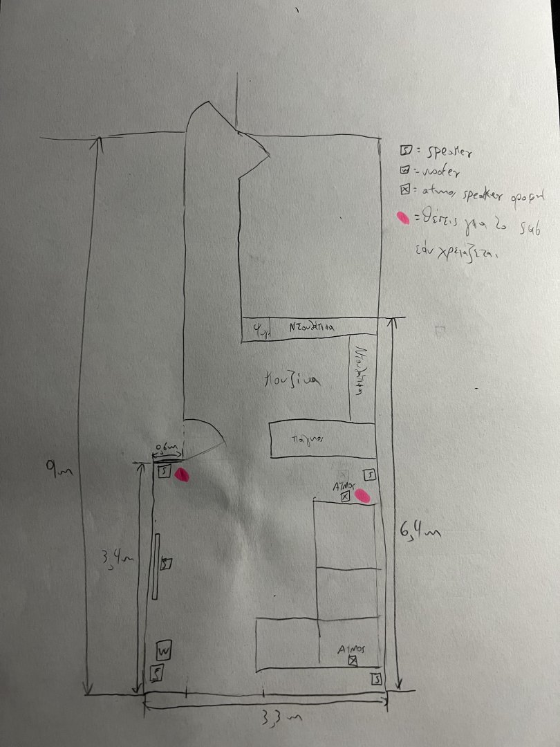

Βαλε μια κατοψη του χωρου για να καταλαβουμε περι τινος προκειται.
Ο χωρος ακροασης οπως τον περιγραφεις δεν βγαζει νοημα, μας ενδιαφερουν οι φυσικες διαστασεις του (οι αποστασεις των τοιχων) οχι οι νοητες.

Μια γρήγορη κάτοψη είναι αυτή. Στον τοίχο που είναι η τηλεόραση και τα μπροστά ηχεία υπάρχει βιβλιοθήκη που τον καλύπτει ολόκληρο.
Γενικά το σπίτι είναι μικρό και ο χώρος περιορισμένος αλλά έχουμε τις αδυναμίες μας οπότε τι να κάνουμε... Σε όποια από τις δυο θέσεις που έχω σημειώσει και να έβαζα το 2ο sub θα ενοχλούσε λίγο καθώς στη μια είναι δίπλα στην πόρτα της εισόδου του σπιτιού και στην άλλη δίπλα στον καναπέ έχω καρέκλες για τον πάγκο της κουζίνας καθώς τον χρησιμοποιώ και για τραπέζι. Οπότε σε γενικές γραμμές θα ήθελα να αποφύγω το 2ο ή να είναι έστω μικρό σε μέγεθος αν είναι να δω μεγάλη διαφορά... Μια ακόμα ερώτηση, θα μπορούσα να χρησιμοποιήσω το focal cub evo που ήδη έχω και είναι και μαζεμένο σαν 2ο και να το βάλω σε μια από τις δυο καινούριες θέσεις ώστε να καλύπτει κάποια "κενά" στο χώρο ή επειδή θα είναι διαφορετικό από το άλλο θα χαλάσει το αποτέλεσμα?

Ο χωρος μπορει τελικα να μην ειναι κυβικος αλλα δυστυχως παραμενει ενας πολυ δυσκολος και απροβλεπτος χωρος.
Σιγουρα ξεκινας με δυο sub αλλα μην γνωριζοντας τις απαιτησεις σου δεν ξερω αν αυτο θα ειναι αρκετο.
Για περισσοτερα απο δυο θα χρειαστεις οπωσδηποτε και ενα MiniDSP για να μπορεσουν να ρυθμισουν ξεχωριστα. Φυσικα αυτο θα βοηθησει ακομα και αν βαλεις μονο δυο.
Το sub της Presonus που σου προταθηκε ειναι μια χαρα επιλογη. Επισης και το αντιστοιχο της KRK ειναι πολυ καλο https://www.skroutz.gr/s/32596194/KRK-S10-4-Αυτοενισχυόμενο-Subwoofer-με-Ηχείο-10-160W-Μαύρο.html
στα ιδια περιπου χρηματα αλλα λιγο πιο μεγαλο σε ογκο. Τα subwoofer της monolith ειναι λιγακι τεραστια και δεν νομιζω οτι θα μπορεσεις να τα βολεψεις ευκολα εκει μεσα.
Μικρα σε μεγεθος και μεγαλα σε αποδοση ειναι τα sub της JL Audio (συγκεκριμενα το D110 της "οικονομικης" σειρας) αλλα σε τιμη σχεδον τριπλασια απο τα KRK & Presonus. Αν σε παιρνει οικονομικα, αξιζουν.
Αλλη εναλλακτικη ενδιαμεση λυση ειναι δυο SVS SB1000 pro στα 1500 ευρω τα δυο.
Η τοποθετηση των sub θα πρεπει να γινει μετα απο αρκετες δοκιμες και αν θες τη γνωμη μου καλυτερα αυτο να το αναλαβει καποιος ειδικος με οργανα μετρησης και εμπειρια γιατι διαφορετικα το αποτελεσμα μπορει να σε απογοητευσει.
