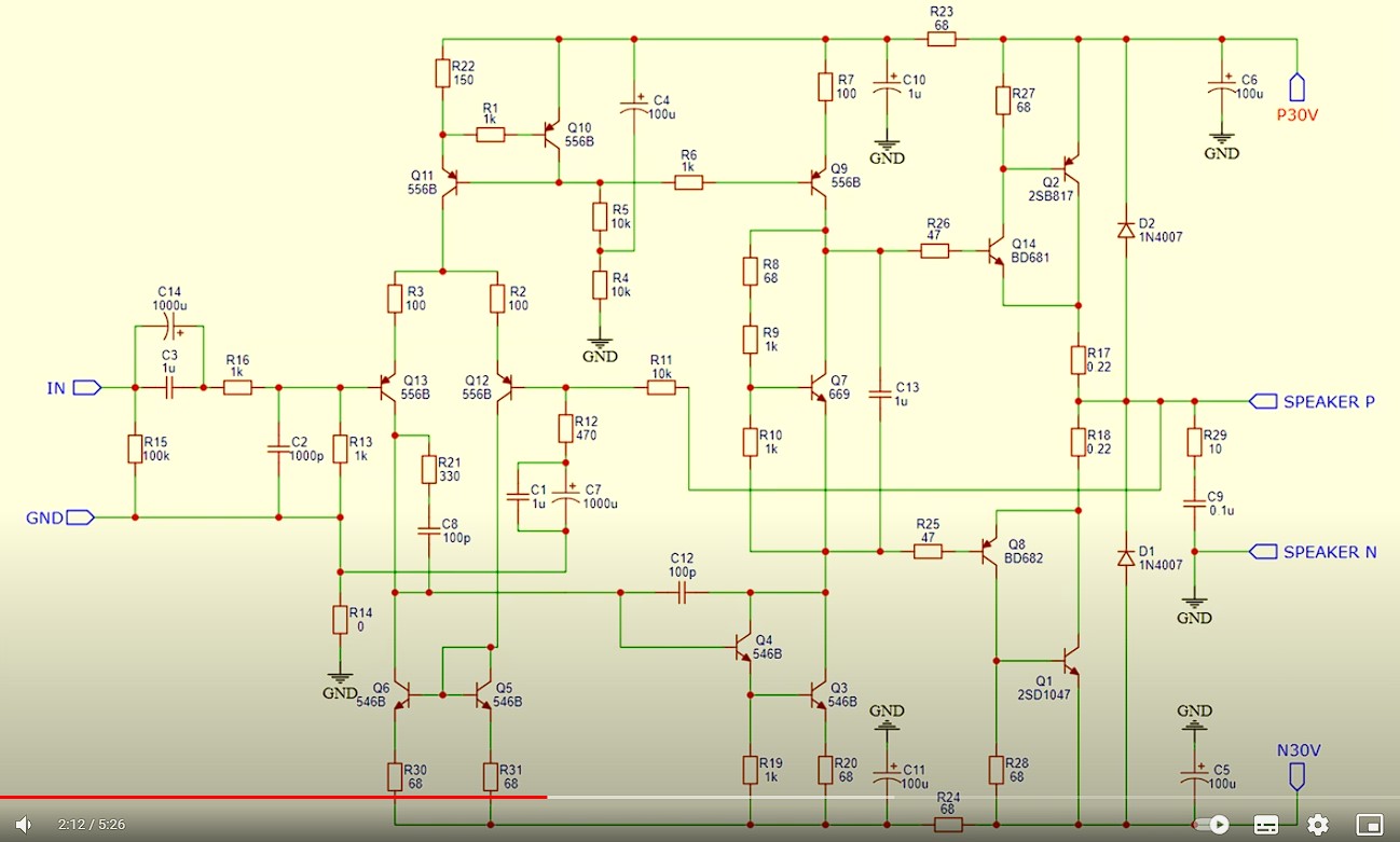

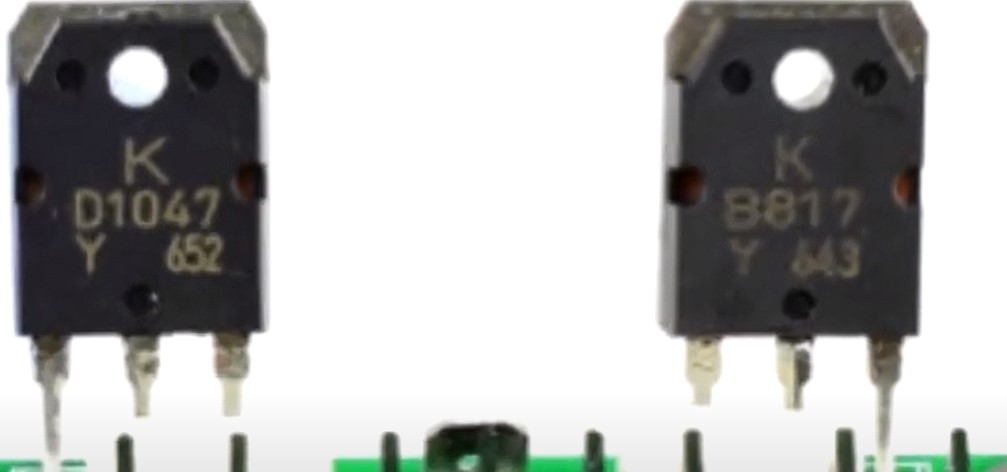

Καλημερα συην παρεα. Εχω μια ερωτηση για ενα project που ασχολουμαι . Ειδα σε καποιο βιντεο καποιον να αντικαθιστά τα τραντζιστορ με αλλου τυπου Toshiba ,σε ενα κιτ τελικων ενισχυτων με καποια αλλα , προφανως για να βελτιωσει την αποδοση του ενισχυτη ( MX50 SE ) . Υπαρχει λογος; Εκανε καλα; Να το κανω; Στις φωτο το πριν και το μετα . Επισης να αλλαξω και τους πυκνωτες ; Ειδικά του σήματος; Χιλια ευχαριστω

Τα τρανζίστορ εξόδου δεν χρήζουν "αναβάθμισης". Το κυκλωματικό έχει αρκετές σχεδιαστικές αστοχίες κι αυτές είναι που απαιτούν υποχρεωτική παρέμβαση.

Τυπικό κινέζικο κιτ. Δεν είναι class D. Εύστοχος ο Stentor με τις προτάσεις του.
σε ευχαριστω πολυ. Εννοειται θα τα διορθωσω βαση των υποδειξεων σου

Θεωρητικά, θα μπορούσε να χαρακτηριστεί βελτίωση ένας άλλος τύπος transistor, ή από άλλον κατασκευαστή. Η Sanken π.χ. έχει στην γκάμα της διαμάντια. Έχουν γραφτεί πολλά άρθρα για πολύ γρήγορα transistors που κάνουν την διαφορά. Πολλοί ενισχυτές, κυρίως vintage, βασίζουν την φήμη τους σε αυτά. Για τον συγκεκριμένο όμως, δεν νομίζω ότι αξίζει κάποιος να πειραματιστεί. Σημαντικότερο είναι να είναι γνήσια (και όχι κινέζικες απομημίσεις) παρά ο τύπος τους.

Εχει και αλλα λαθη αυτο το σχεδιο το δικτυωμα R21 & C8 ειναι βραχυκυκλωμενο , πρεπει να ειναι απο συλλεκτη σε συλλεκτη ! .
