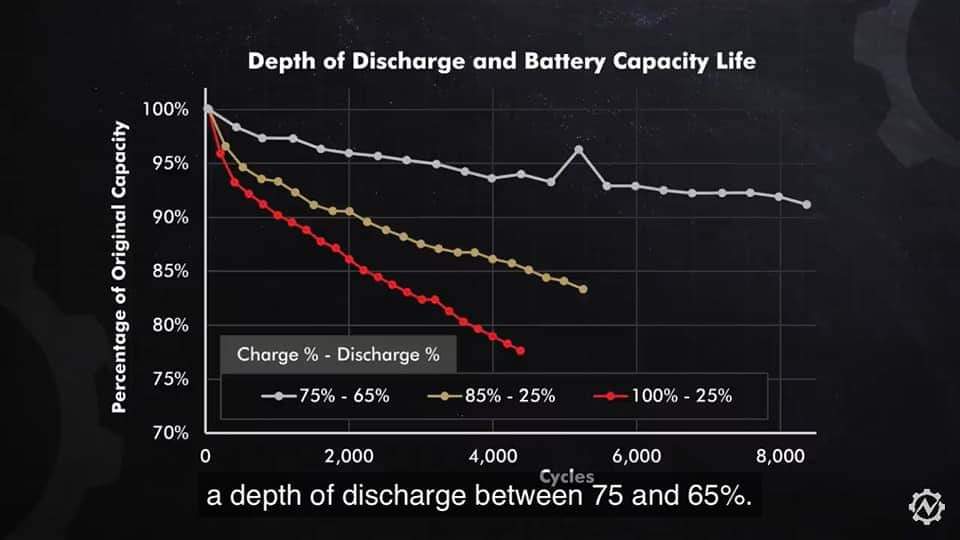

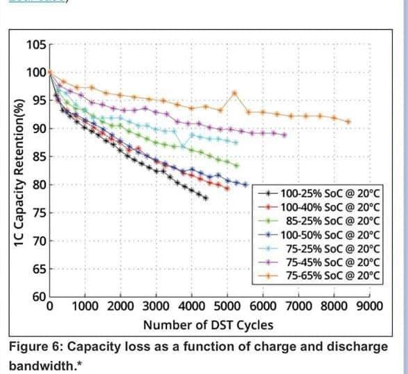

Έχουμε 2 ανεξάρτητες μεγάλες μελέτες επί του θέματος, η δεύτερη από μεγάλο πανεπιστήμιο, αμφότερες αξιόπιστες και καταλήγουν επακριβώς στο ίδιο σχεδιάγραμμα.
Αυτά είναι τα 2 σχεδιαγράμματα των εν λόγω 2 ερευνών:
Το λοιπόν, και οι 2 έρευνες, δείχνουν ότι μετά από 2.000 κύκλους φόρτισης, αν έχεις κάνει κακή χρήση (100%-25%) θα είσαι στο 85% της αρχικής χωρητικότητας, ενώ αν έχεις κάνει καλή χρήση (85%-25%) θα είσαι στο 90% της αρχικής χωρητικότητας.
Δηλαδή για ένα ρημάδι 5% μιλάμε, που πρακτικά δεν έχει νόημα.
