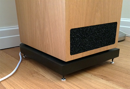

Πάντως η καλύτερη αισθητικά λύση θα είναι να φτιάξεις 2 βάσεις από MDF (ορθογώνια παραλληλεπίπεδα ή τέλος πάντων στο σχήμα που απαιτείται) ακριβώς όσες και οι διαστάσεις του ηχείου και να καθήσουν τα ηχεία πάνω τους (με κάποια κόλλα ενδεχομένως) και ακολούθως τις μεταλλικές βάσεις/ακίδες των ηχείων να τις προσαρμόσεις σε αυτές. Για χρώμα, αν τα ηχεία σου είναι σε απόχρωση ξύλου, θα πρότεινα το μαύρο (γιατί μάλλον δύσκολο να πετύχεις την απόχρωση του ηχείου) και αν είναι ήδη μαύρα, πάλι μαύρη βάση.
Κάτι σαν αυτό δηλαδή
Ή αυτό

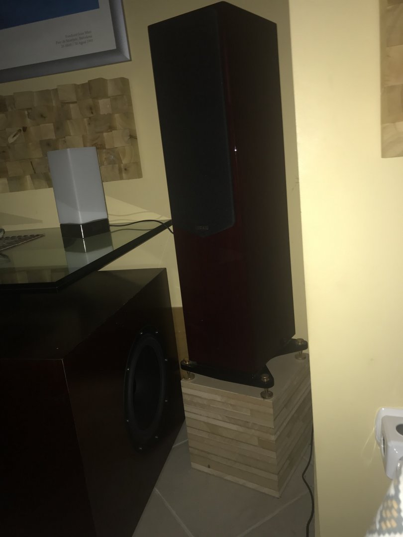

Εγώ έκανα αυτό από mdf
Κόψιμο σωστό εξ´ αρχής , ξυλόκολλα και καρφωτικό (πιστόλι αέρος) , δεν τόβαψα γιατί δεν πολύ φαινόταν
Αρκετό βάρος πάνω από 7 κιλά.
1.732
1.007
Σε ευχαριστω πολυ Artemios . Η φωτο ολα τα λεφτα ! Τι υψος εχει η κατασκευη σου?

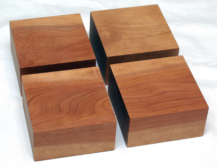

η κασια (αν ξερεις να την δουλευεις) σκουραινει καθε ξυλο....οσο εσυ θες
μπορεις και σημυδα....κοντρα πλακε ......mdf.....γενικα οτι ξυλο θες.....
αν εισαι και παιχνιδιαρης με εργαλεια....κανεις παπαδες (τις σκαβεις και τι γεμιζεις με οτι θες).....
και τις φινιρεις για να γινουν πενα.......

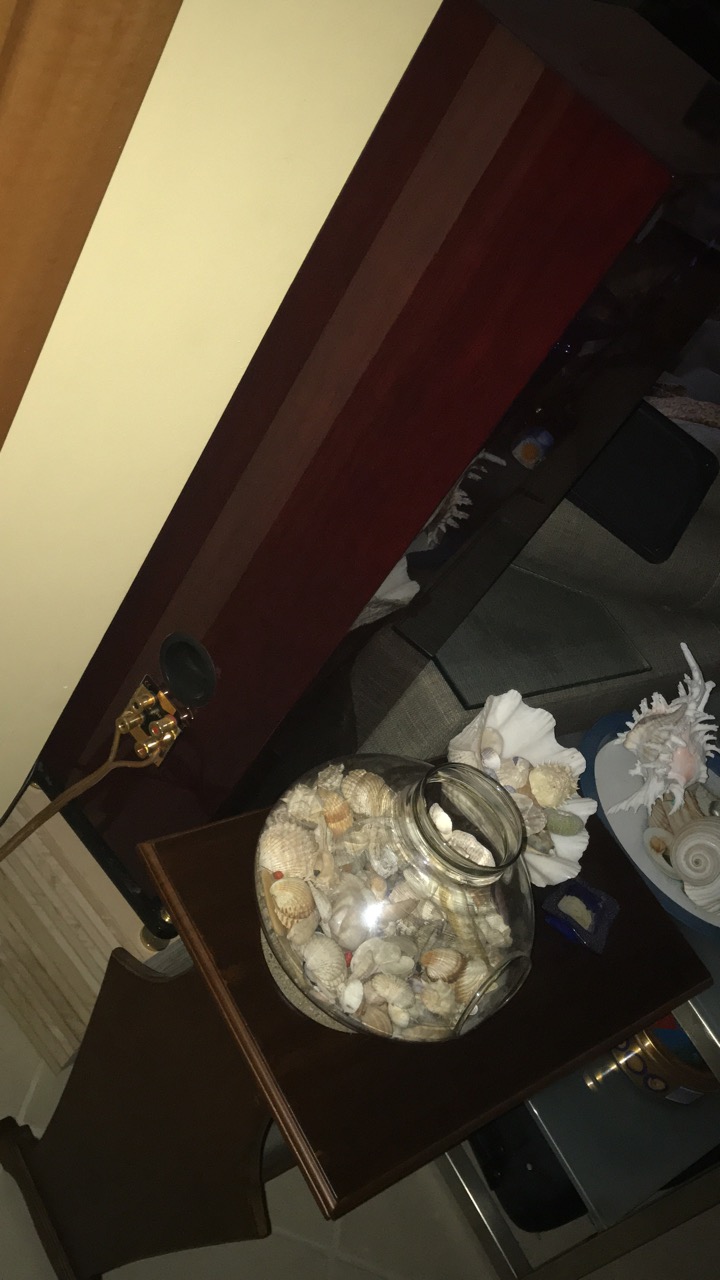

Ο βασικός λόγος ήταν για να έρθει το τουιτερ στο ύψος του αυτιού
και είναι τα surround back.
Πριν ήταν front, οπότε δεν τίθεται θέμα σύγκρισης.
