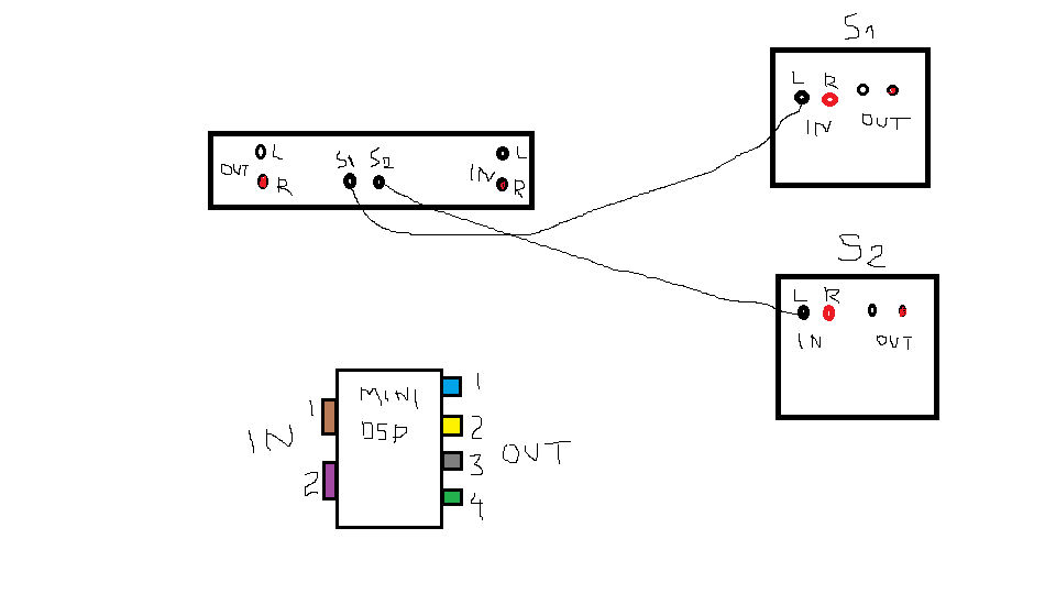

μπαινει αναμεσα στις εισοδους rca του πολυκαναλου και τις εξοδους απο τους τελικους των sub ή των ηχειων.

επειδη με μπερδεψες , στο παραπανω εχω την συνδεσμολογια ενος av απο τις εξοδους των σαμπ (στον συγκεκριμενο 2)
1)πες μου τι παει που με τα χρωματα τους στον συγκεκριμενο av
2)και εαν μπορει να γινει αυτο και με av με μια εξοδο σαμπ και πως
TERMATOGAZI
Bass!
2.148
4.881
αναλογα ποιο audio plugin θα κατεβασεις κανεις και τα παρακατω:
1)audio plugin 2 way advanced (αν εχει ο ενισχυτης σου διπλη εξοδο sub)
s1 παει στο in1
s2 παει στο in 2
out 1 παει στο sub 1
out 3 παει στο sub 2
2)audio plugin 4 way advanced
s1 παει στο in 1
out2 παει στο sub2
και μπορεις μεχρι 4 sub

Και βέβαια είναι συμβατό με όλους τους AV, όλοι δεν έχουν sub out; .-
