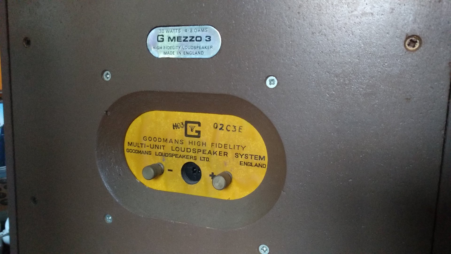

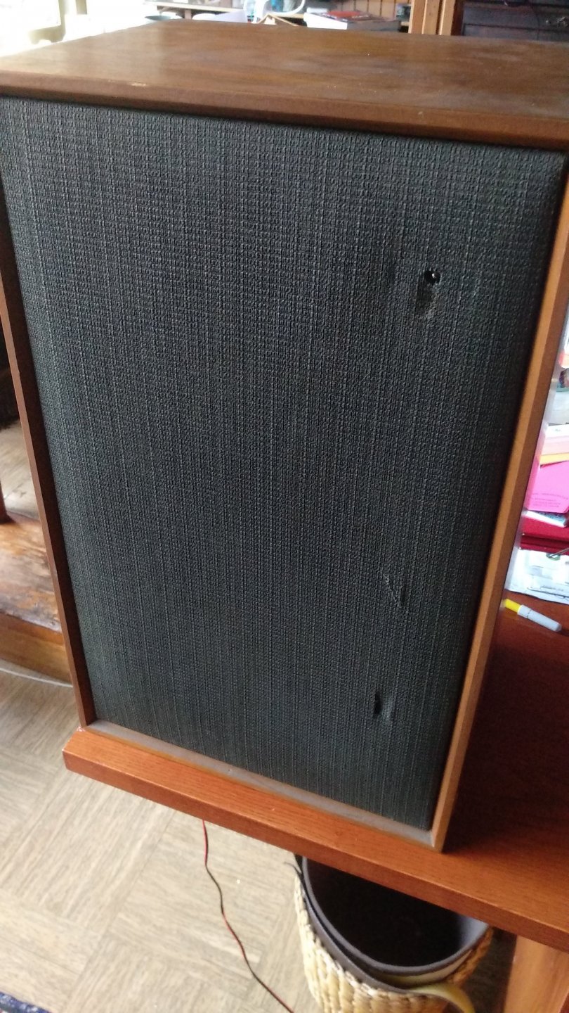

Για να μην ανοίγω καινούριο θέμα γράφω εδώ, έβαλα να ακούσω δύο ηχεία του πατέρα μου, που ήταν παρατημένα απ' όσο θυμάμαι στο υπόγειο, και ενθουσιάστηκα γιατί είχα την εντύπωση ότι θα ακούγονται σάπια. Αξίζει ο κόπος να τα συντηρήσω? Τι θα χρειαστεί φρεσκάρισμα αν είναι και πόσο θα στοιχίσει?
ειναι Goodmans g mezzo 3, 30 watt

Πολύ φοβερά ηχεία με το 12άρι woofer για χορταστικότατο ήχο..
Τα έχω δεί κ εγώ.
Είναι σε άριστη κατάσταση, κ αν αλλάξει κ τους πυκνωτές όπως πολύ σωστά προτείνεις θα έχει ένα άριστο ηχείο.
Σύγχρονο ηχείο με 200€ δεν παίρνει, τουλάχιστον με παρόμοια απόδοση!
To θέμα Peter είναι ο Nikko με τα 45watt του θα τα οδηγήσει σωστά?
Aν και τα 90db ευαισθησίας του ηχείου βοηθάνε λίγο το έργο του ενισχυτή!

Είναι πολύ εύκολα φορτία, ηχεία αυτής της λογικής. Απλό όσο το δυνατόν το κροσόβερ και κομμένο αρκετά ψηλά το woofer. Δεν θα υπάρχει θέμα οδήγησης θεωρώ.
