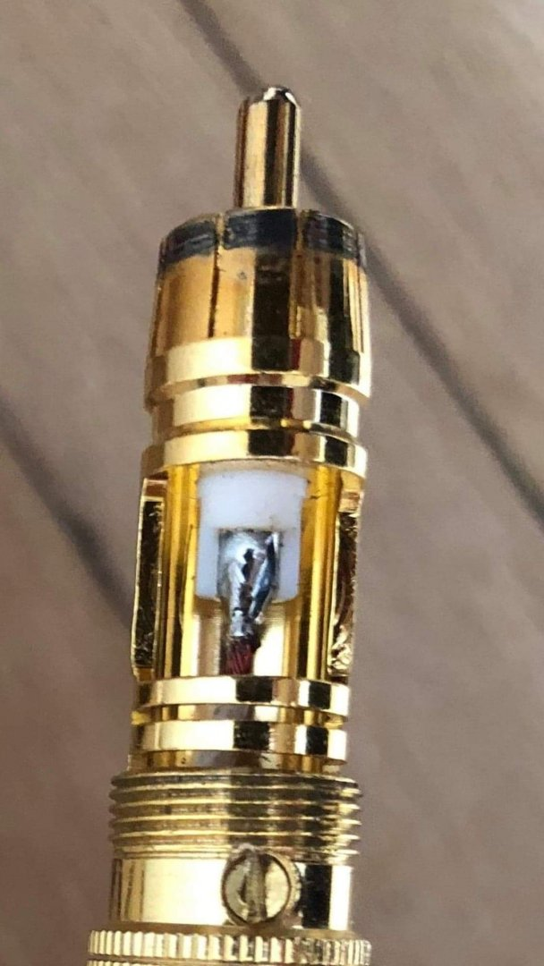

Η μαυρίλα λογικά είναι απομάκρυνση του χρυσού από το βάλε βγάλε η από το πολύ σφιξιμο πράγμα που σημαίνει ότι για κάποιο λόγο το ζορισανε.
Δεν ισχύει αυτό, αλλά το ακριβώς αντίθετο. Δεν έχετε κατανοήσει τον τρόπο χειρισμού του βύσματος. Τέλος πάντων, μην τα αγοράσετε. Πάρτε κάτι άλλο.
Νόμιζα είναι είτε από οξείδωση του χρυσού η από αποτύπωμα που αφήνουν τα βαρελάκια η από απομάκρυνση του υλικού από την πολυχρησια. Δεν μας λέτε τι ισχύει , φόρουμ είναι που συζητάμε . Αν μιλάγαμε όλοι τέλος πάντων δεν βαριέσαι και πάρε κάτι άλλο τότε δεν έχει νόημα το φόρουμ .

το εξήγησε
Η μαυρίλα είναι χρωστική από το κάλυμμα του βύσματος, που σφίγγει τα πτερύγια καθώς βιδώνεται από έξω προς τα μέσα. Χαλαρό καπάκι - τοποθετείς - βιδώνεις και σφίγγει στο jack της συσκευής. Αφαιρείται με την αντίστροφη διαδικασία.

Το έγραψα αλλά δεν το διαβάσατε. Εν πάση περιπτώσει...
Για τη μαυρίλα το διάβασα , νόμιζα η συζήτηση έχει επικεντρωθεί πλέον στην κόλληση. Δηλαδή ισχυριζεστε ότι η μαυρίλα αυτή φεύγει ? Σωστά ?κάποιο σχόλιο για την εσωτερική κόλληση ? Θα το αγοράζατε ?

.... Η μαυρίλα λογικά είναι απομάκρυνση του χρυσού από το βάλε βγάλε η από το πολύ σφιξιμο πράγμα που σημαίνει ότι για κάποιο λόγο το ζορισανε.
γιατί να μην είναι εναπόθεση της χρωστικής του περιβλήματος πάνω στο χρυσό από το στρίψιμο (βλ και το #28)?
Αν ήταν απομάκρυνση του χρυσού, θα φαινόταν το εσωτερικό μέταλλο, που είναι απίθανο να είναι μαύρου χρώματος.
Αν θέλετε το καλώδιο, πείτε στον πωλητή ότι αν την αφαιρέσει θα το πάρετε.
Αν όχι, μην το πάρετε αφού σας ενοχλεί (βλ και #45).

Αυτό ακριβώς έκανα και ακόμα περιμένω να βγάλει τη μαυρίλα. Για κάποιο λόγο το βύσμα πρέπει να ήτανε χαλαρό και το ξεσκισανε στο στρίψιμο . Σε βαρελάκι μάλιστα φαίνεται και ίχνος από πενσα . Βάλανε δηλαδή πενσα για να το στρίψουν αποτελεσματικά και αυτό άφησε τα ίχνη από το βαρελάκι . Τώρα γιατί ήθελε τόσο στρίψιμο .... Και στην τελική επιρεαζει τον ήχο αυτή η μαυρίλα ??
δεν ειναι στριψιμο, σφιξιμο ειναι
βιδωνει το κελυφος πανω στο βυσμα με σκοπο την συσφιξη της γειωσης πανω στη συσκευη
επισης το καβλιτσεκι (του καλωδιου) ειναι χωρισμενο στα 4 για σφικτοτερη εφαρμογη μεσα στο βυσμα της συσκευης.
γουσταρει σφιξιμο το παλικαρι και καλα κανει.
για την ποιοτητα της κολλησης οι φωτογραφιες δεν βοηθανε εμενα. υποψια μετριας κολλησης δειχνει σε καποια συνεπικουρουμενο απο την απουσια λιωσιματος/παραμορφωσης του τεφλον που θα εδειχνε οτι οντως το μεταλλο εχει ζεσταθει αρκετα πριν την εφαρμογη της συγκολλησης ωστε να "ρουφηξει" το καλαϊ, αλλα δε θα το εδενα κομπο.
