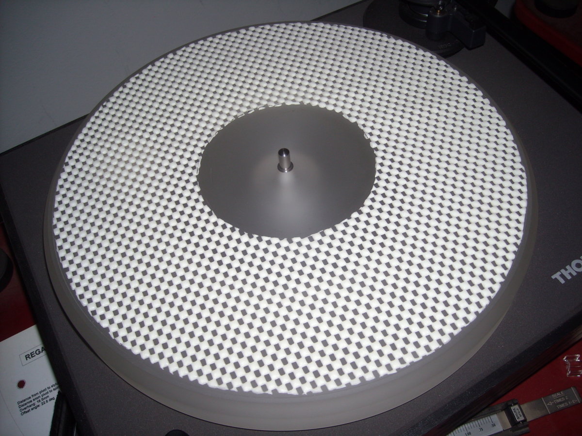

Απο αντιολισθητικο χαλακι μπανιου.
Πολυ καλο γενικα,καποτε μια αμερικανικη εταιρεια πουλουσε κατι παρομοιο για αρκετα $$$
PURETONE
Ένα σκέτο "Π"
3.428
4.017
Το εβαλα για την φωτογραφια κυριως.Δουλευει καλα σε ενα rega p3 που το δοκιμασα με καπως καθαροτερο ηχο απο την τσοχα.
Στο συγκεκριμενο thorens το πλατω στην περιφερεια δεν εθναι φλατ οποτε το ματ καθεται μεσα στην "υπερυψωμενη" περιφερεια και χρειαζεται ματ.Το δικο του ειναι ενα μιγμα φελλου,δερματος και καουτσουκ και φαινεται να του ταιριαζει καλα.
Γενικα θα ελεγα οτι και τα ακρυλικα χρειαζονται ματ διοτι οπως ολα τα υλικα που χρησιμοποιουνται ως πλατω,εχουν τα δικα τους θεματα κραδασμων κλπ.

Συνηθως στα ακρυλικα δουλευει καλα ο φελλος η μιγματα οπως αυτο που αναφερα,κυριως το δευτερο.Αν το πλατω εχει clamp ισως το προτιμησει καποιος χωρις ματ.

Δεν το δοκιμασα και πολυ απο τοτε που το εφτιαξα,διοτι το εδωσα σε εναν φιλο,αλλα δεν μου αναφερε αν εχει τετοιο προβλημα.Ηταν ενα ακομη πειραμα απο τα πολλα.

Στο mk2 έχω το γνήσιο που είναι αρκετά καλό, αργότερα θέλω να φτιάξω ένα ματ που το μισό θα είναι από φύλλο χαλκού και το άλλο μισό από μίγμα φελλου σαν αυτό που έχεις!

Πονηρή η ιδέα σου. ;)
Αυτό το μαλακό διάτρητο υλικό, δεν έχει λόγο να μη δουλέψει ικανοποιητικά.
Αν τα κενά του μεγαλώσουν κι άλλο, ίσως να είναι ακόμα καλύτερο. ;)
Είναι εύκολο με ένα μικρό ψαλιδακι να αφαιρέσεις εναλλάξ τετράγωνα άσπρα τεμάχια ώστε να γίνει το μισό ουσιαστικά. :)

Έλεγξε μόνο να μη σου αφήνει στίγματα στα σημεία επαφής.
Ένα παρόμοιο υλικό που είχα δει, είχε αποκτήσει μετά από καιρό μια κολλώδη υφή!

Για πιο λόγο να μεγαλώσουν περισσότερο τα κενά EAR; Σε τι θα χρησίμευε κάτι τέτοιο;

Μικρότερες και λιγότερες επιφάνειες επαφής σημαίνουν δύο πράγματα: καλύτερη επαφή και λιγότεροι κραδασμοί στο δίσκο.
Νομίζω ότι η μάζα του βινυλίου είναι πολύ μικρή για να δουλέψει οτιδήποτε κραδασμοαπορροφητικα, εκτός ίσως από κάποιο πολύ ελαστικό υλικό, όπως μαλακή σιλικόνη ή φύλλο σορμποθανης.
Αλήθεια, έχετε δοκιμάσει φύλλα σορμποθανης; Είχα βρει παλιά αυτοκόλλητα λεπτά φύλλα σορμποθανης, από 1 έως 5 χιλιοστά πάχους. Μερικές λωρίδες μόνο, θα αρκούσαν, με κατεύθυνση από την περιφέρεια προς το κέντρο, κι ας είναι ο υπόλοιπος δίσκος στον αέρα, ακόμα καλύτερα.

Το γεγονός του ότι αφαιρούμε το oem λάστιχο του οποίου το βάρος είναι αρκετά υψηλότερο και αναμφίβολα έχει και αυτό τη σημασία του και μια μόνωση (λέμε τώρα) σε σχέση με τα ελάχιστα γραμμάρια όλων των υπολοίπων υλοποιήσεων, πρέπει να μας απασχολεί; Αν τα βάζαμε στη "ζυγαριά" αυτά, τι θα θεωρούσαμε σημαντικότερο άραγε; (Μάζα vs κλπ)

Συμφωνω με την μικροτερη επιφανεια επαφης.Εκτος του εν λογω ματ (του οποιου μεγαλο μερος ειναι κενο/αερας) πειραματιστηκα και με πολυ μικρα στρογγυλα κοματια απο διαφορα υλικα,3 στο συνολο και διαμετρου περιπου ενα εκατοστο,και παχους 3 μμ. Αυτο που με επεισε περισοτερο ειναι σκληρα υλικα οπως γυαλι η κρυσταλο και αυτα δουλεψαν πολυ καλα σε οσα πικαπ τα δοκιμασα.
Πως το βλεπεις Κωστα?Θελουμε το ματ να "απορροφα" κατι απο τον δισκο?Σιγουρα δεν θελουμε να προσθετει,και ως εκ τουτου η μικρη μαζα και τα σκληρα υλικα κανουν καλη δουλεια εδω. ???
Τα τρια στρογγυλα κοματια τοποθετηθηκαν συμμετρικα (ισοπλευρο τριγωνο) περιπου στο μεσον του δισκου οπου ειναι τα αυλακια.

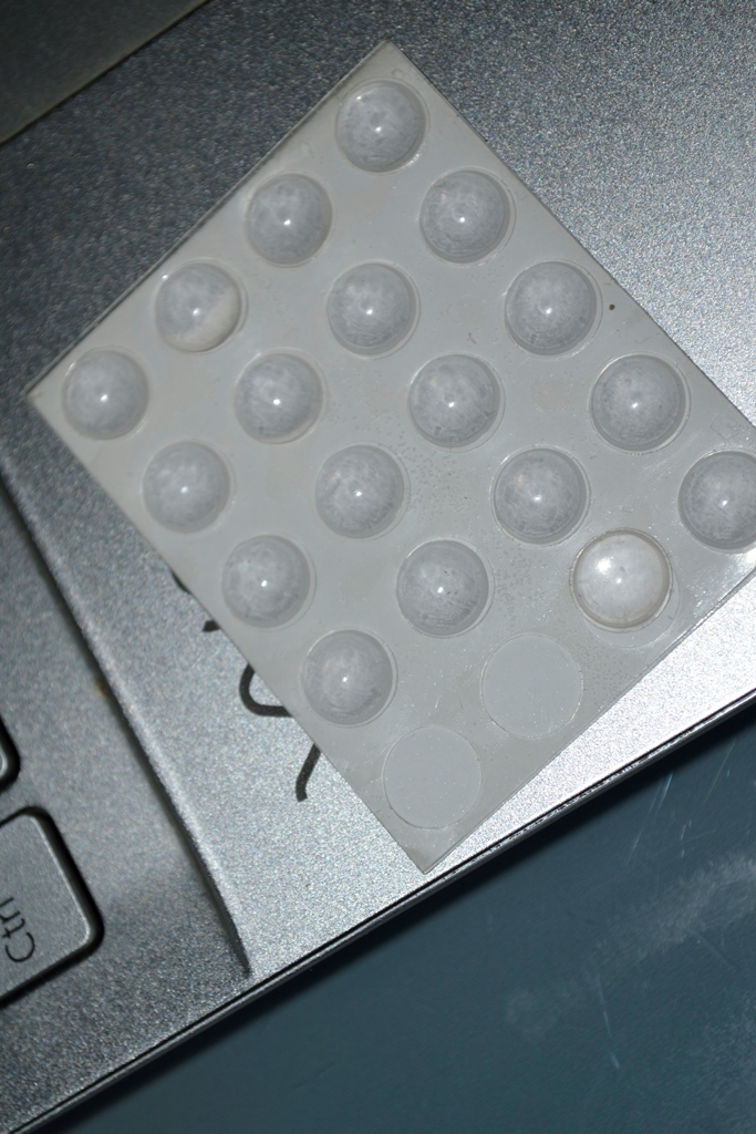

Αν ωστόσο (πίσω στα πειράματα τώρα) βάζαμε μερικά μικρά κομμάτια σιλικόνης πάχους 3-4mm σαν αυτά που χρησιμοποιούμε στις ντουλάπες σαν stop δεν θα πετυχαίναμε αυτό που συζητάμε τώρα;
