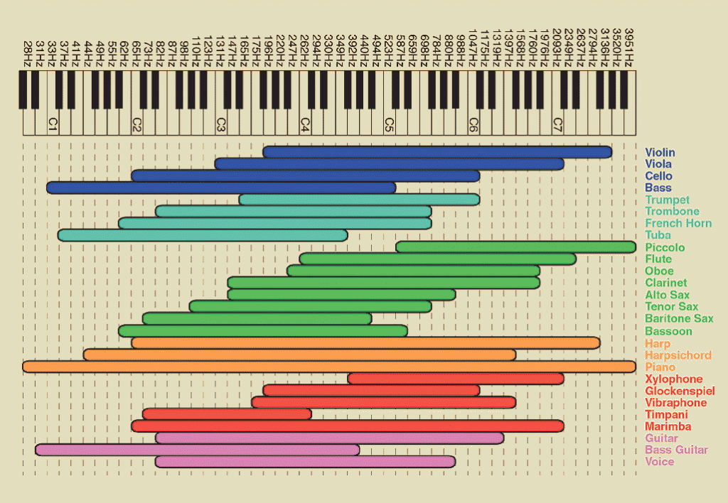

Μιλάμε για συχνότητες που αντιστοιχούν στην πρώτη οκτάβα του πιάνου. Η δεύτερη οκτάβα του ξεκινά στα 110Hz. Τόσο το πιάνο όσο και το ηλεκτρικό μπάσο έχουν ελάχιστη έξοδο σε αυτές τις συχνότητες, ο ήχος είναι από τις αρμονικές τους, τις οποίες κόβει το φίλτρο. Στα 80Hz είσαι ήδη 6db κάτω!

Απο την στιγμη που λείπει η μεσαια περιοχη(που οπως μπορεις να δείς απο το διάγραμμα που ανεβασε ο ika εχει την περισσοτερη πληροφορια)ειναι πολυ δυσκολο να προσδιορίσεις τι ακους απο τους 80 και κάτω.Φυσιολογικο ειναι να μπέρδευεσαι.
