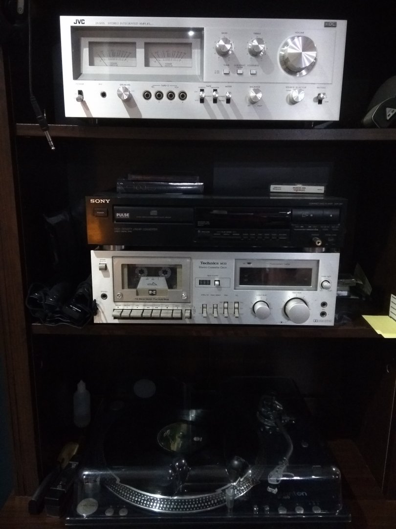

Καλησπέρα σε όλους σας,νέος εδώ και θα χρειαστώ τα φώτα σας.

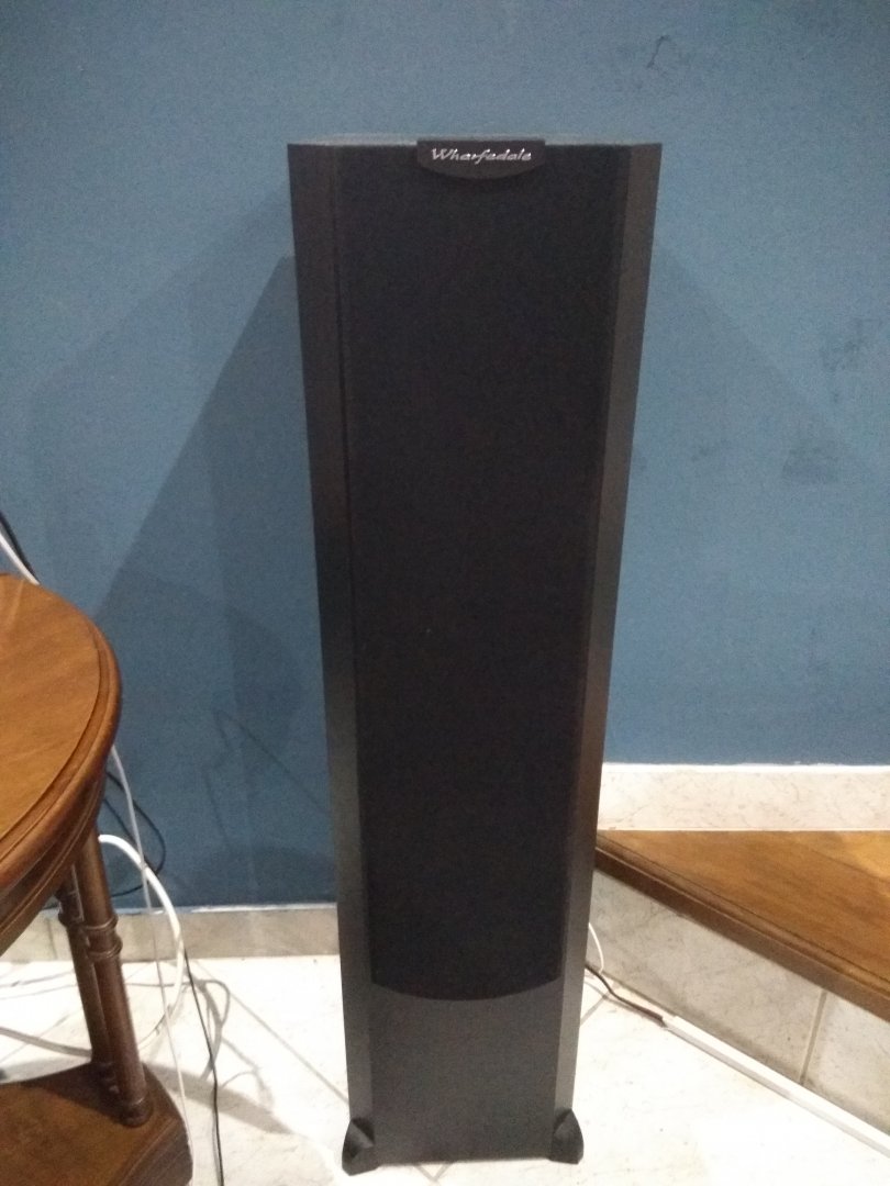

Έχω έναν ενισχυτή JVC JA-S55 και ηχεία WHARFEDALE VARDUS VR-400.
Θέλω να ρωτήσω:
1-Ο συνδυασμός τους είναι εντάξει ή υπάρχει θέμα για κάποιο από τα δύο;
2-Στο πικάπ και στο κασετόφωνο ακούγεται το φύσημα από τα ηχεία,σε αντίθεση με το cd οπού δεν ακούγεται τίποτα.Μπορώ να κάνω κάτι τουλάχιστον να ακούγεται λιγότερο;
Δεν ξέρω αν βοηθάνε οι φωτό.
Ευχαριστώ πολύ,Χρήστος

Ναι πολύ καλός,σε σχέση και με έναν YAMAHA που έχω.Μπορείς να με βοηθήσεις καθόλου με τις 2 ερωτήσεις;

Στην σύνδεση για τα ηχεία πίσω στον ενισχυτή γράφει SYSTEM 1+2/8~16Ω(λογικά για 4 ηχεία) και OTHERS 4~16Ω (λογικά για 2 ηχεία).Τα ηχεία που είναι 6Ω φαντάζομαι δεν εχουν πρόβλημα,σωστά;

Εγώ θα επισημάνω, πως αν ακούς πολύ δυνατά, ο ενισχυτής είναι μικρός (άρα επικίνδυνος) γι' αυτά τα ηχεία.
Άρα παίζει να καεί κάποιο tweeter.
Ο ενισχυτής σου δεν έχει CD-in, άρα στην είσοδο line (με 200mV ευαισθησία) εκεί που τo έχεις συνδέσει, πολύ πιθανά όταν ανοίξεις το volume από την μέση και πάνω υπεροδηγείται ο ενισχυτής αρχίζει να τερματίζει και παρουσιάζονται οι κίνδυνοι για τα ηχεία.
Χοντρικά με σήμα 200mV στην είσοδο του και τέρμα το volume, ο ενισχυτής θα δώσει την πλήρη ισχύ του (60WRMS/8Ω) βάσει των προδιαγραφών. Όταν στέλνεις 2000mV (2V) από το CDp, η πλήρης ισχύς έρχεται πολύ πριν τερματίσει το volume και τότε αρχίζει η παραμόρφωση που ίσως δεν θα την αντιληφθείς έγκαιρα κατά την ακρόαση.
