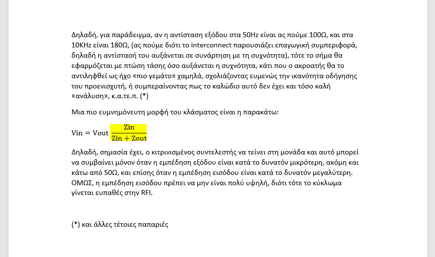

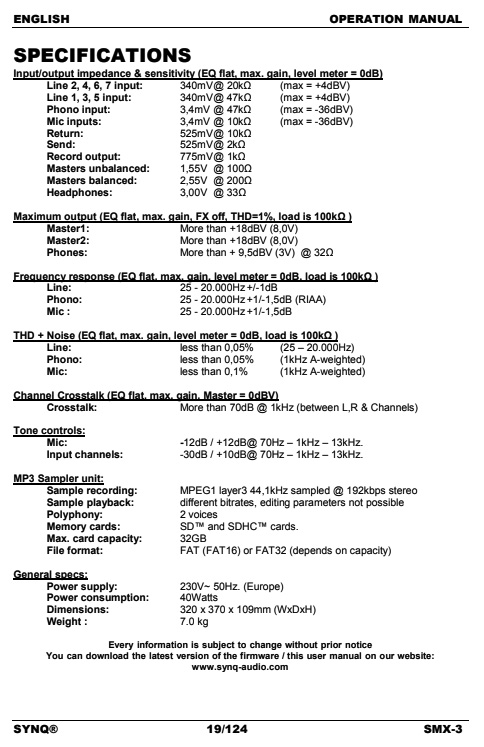

Τι να κάνουμε ,έχω και γω τις απορίες μου!
π.χ. σύνδεση προενισχυτή-ενισχυτή:
Έχουμε έναν προενισχυτή με ευαισθησία:
Line 1= 340mV @ 20 KOhm (max:+4dBV)
Line 2= 340mV @ 47 KOhm (max:+4dBV)
Τι σημαίνει (πρακτικά) η διαφορά στα Ohm?
Master unbalanced= 1,55V @ 100Ohm
Master balanced= 2,55V @ 200Ohm
Δηλαδή;
Maximum output= more than +18dBV (8,0V) THD 1%, load 100KOhm
Και ο τελικός έχει:
*Input impedance 20K
*Input sensitivity for full power 1.5V
Ο συνδυασμός των 2 τελευταίων δεδομένων τι μας λέει;

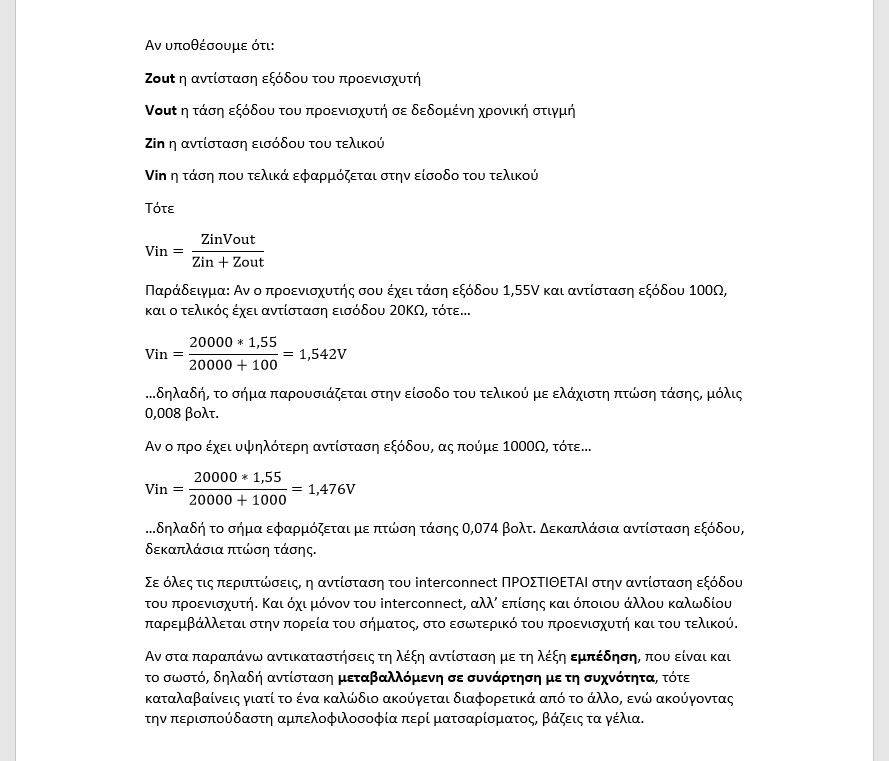

Ο προ με τον τελικο στα βολτ ταιργιαζουν. Ειναι ιδια.
Στο αλλο κομματι το impedance παλι φαίνεται οκ απλα παιζει ρολο στο πως ταιργιαζουν ηχητικα.
Γενικα πρεπει να ναι τουλαχιστον 10φορες μεγαλυτερο το ενα απο το αλλο.

Καλά ryk, ούτε στο μυαλό μου να ήσουν! Ετοιμαζόμουν να ρωτήσω κάτι παρόμοιο. R3nos, 10 φορές μεγαλύτερη αντίσταση πρέπει να έχει ο τελικός ή ο προενισχυτής;

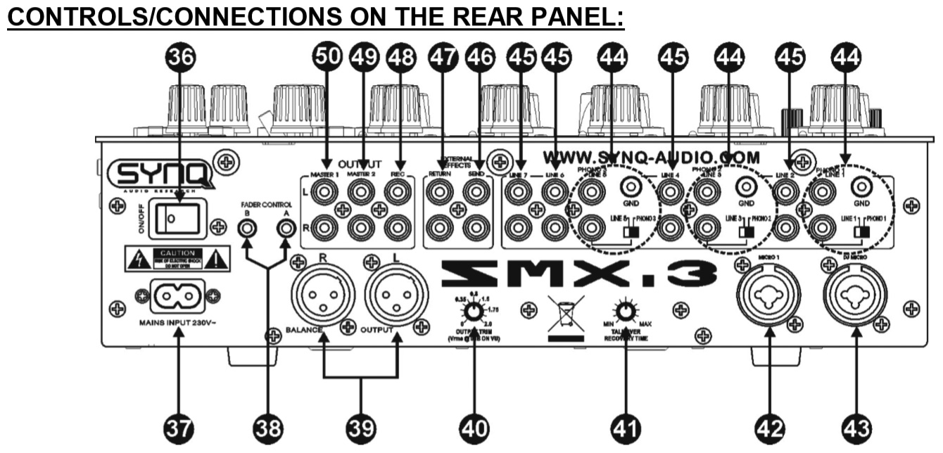

Αυτός λοιπόν ο μείκτης, ΔΕΝ έχει αντίσταση εισόδου στη Line2 47ΚΩ, αλλά στη Line1, όπως και στις Line3 και Line5. Αυτές οι είσοδοι μπορούν να χρησιμοποιηθούν με σήμα επιπέδου line, είτε επιπέδου phono, αναλόγως της θέσης του αντιστοίχου επιλογέα, ώστε να οδηγούνται από κεφαλή ΜΜ. Η αντίστασή τους δεν αλλάζει, παραμένει 47ΚΩ, διότι προφανώς ο επιλογέας απλώς αλλάζει το κέρδος του αντιστοίχου κυκλώματος, και ενεργοποιεί και την ισοστάθμιση RIAA, κι έτσι, είναι συμβατές και με κεφαλές πικάπ ΜΜ και με οποιαδήποτε πηγή επιπέδου line. Όσον αφορά τη Line2, και μαζί και τις Line4 και Line6, αυτές έχουν χαμηλότερη αντίσταση εισόδου, 20ΚΩ, αφού δεν χρειάζεται παραπάνω, ενώ έτσι το κύκλωμα είναι και πιο αναίσθητο στην RFI.

Δηλαδή, από τις δύο εξόδους RCA ο μείκτης μπορεί να βγάλει μέγιστη έξοδο ενάμισυ βολτ με αντίσταση εξόδου 100Ω - πάρα πολύ καλή επίδοση, ενώ (μάλλον για λόγους σχεδίασης) δεν μπορεί να βγάλει 3 βολτ από την balanced έξοδο, αλλά λιγώτερα, δυόμισυ, φυσικά με τη διπλάσια αντίσταση εξόδου, 200Ω. Τελικά, μπορεί να βγάλει και υψηλότερη έξοδο, 8 βολτ (ο κιτρινιάρης δεν αποκαλύπτει από ποια έξοδο, αλλά μάλλον πρόκειται για την balanced), αλλά με μεγάλη παραμόρφωση, 1%, ενώ απαιτεί και πολύ υψηλό φορτίο, 100ΚΩ, καθώς με χαμηλότερο η τάση της εξόδου θα πέσει εκτός προδιαγραφής.

Ότι ο τελικός μπορεί να αδηγηθεί μια χαρά, σε πλήρη έξοδο, από οιανδήποτε των δύο τύπων έξοδο.

A, ξέχασα και το άλλο. Αν δηλ. έχω δύο εισόδους με διαφορετικές αντιστάσεις (όπως π.χ. στο παράδειγμα 20KΩ, 47ΚΩ), αυτό παίζει ρόλο μόνο στην ευαισθησία σε RFΙ? Αν έχω 2 πηγές με διαφορετικά χαρακτηριστικά (βάλε ότι Volt και Ω θες), πως επηρεάζουν όποια συνδεθεί επάνω (μάλλον δεν το εκφράζω σωστά, αλλά νομίζω κατάλαβες τι θέλω να πω).

Σε συνεχεια του νηματος εχω την περιεργεια στην περιπτωση που για καποιο λογω προ και τελικος δεν ταιριαζουν ιδανικα υπαρχει καποια συσκευη η οποια μπορει να μειωσει/αυξησει την ταση εισοδων των συσκευων ?
