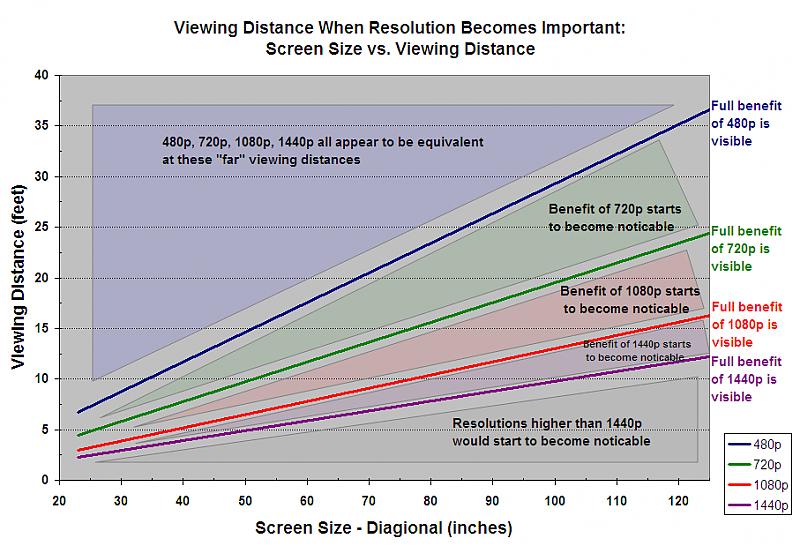

Στα 6 feet δηλαδή περίπου στα 2 μέτρα γίνονται αντιληπτές οι διαφορές του 1080p σε μία 40 τηλεόραση όσον αφορά όμως την ανάλυση δηλαδή την λεπτομέρεια...
Η αίσθηση του τρισδιάστατου και του βάθους πεδίου γίνεται αντιληπτή και από τα 10 μέτρα σε μία 40άρα...
