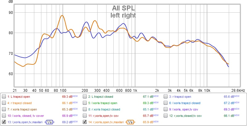

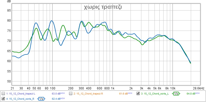

Τα είπε ο @applesgr παραπάνω. Εγώ θα σταθώ στο ότι βλέπεις γύρω σου εχθρούς που για κάποιο λόγο ( όπως πιστεύεις ) αντιπαθούν τα καλώδια, σαν να τους έχουν κηρύξει τον πόλεμο. Πρόσεξε τα εξής:
α) Αν δεν στήσεις σωστά ισόπλευρο τρίγωνο, δεν μπορείς να αξιολογήσεις στερεοφωνική εικόνα. Φυσικά και θα ακούσεις διαφορές, αλλά ποτέ δεν θα ακούσεις αυτό που πρέπει. Έχει να κάνει με τη λειτουργία - συνεργασία των ηχείων μεταξύ τους.
β) Λες ότι έχεις βάλει τα ηχεία στα 18 εκατοστά απο τον μπροστινό τοίχο ( αυτόν δηλαδή που είναι πίσω τους ). Πρόσεξε τις μετρήσεις απο τον δικό μου χώρο:
Ηχεία 15 εκατοστά μακριά απο τον μπροστινό τοίχο:
Ηχεία κολλητά στον τοίχο:
Η τελευταία μέτρηση μάλιστα είναι πριν μετρήσω και στήσω τα ηχεία όπως σου έχω περιγράψει τις προηγούμενες ημέρες. Σύντομα θα κάνω νέες μετρήσεις προκειμένου να κάνω κάποιες διορθώσεις και με την ευκαιρία, να δείξω τη πρόοδο που - είμαι σίγουρος ότι - έχω κάνει.
Με όλα που φαίνονται στις παραπάνω μετρήσεις ( που είναι ακουστά ), τα οποία μέσες άκρες αντιμετωπίζεις κι εσύ στον χώρο σου, τί σε κάνει να πιστεύεις ότι έχεις τα σωστά κριτήρια για να διαλέξεις παρελκόμενα;
Στα γραφήματα πρόσεξε τη συμπεριφορά τόσο στις χαμηλές, όσο και τις μεσαίες συχνότητες. Και όλες αυτές οι διαφορές με μετακίνηση μόλις 15 εκατοστών. Κανείς απο εμάς που σου κολλάμε δεν τρέφει κάποιου είδους μίσος προς τα καλώδια. Και εσφαλμένα ( πιθανώς και επιτηδευμένα ) τίνει να αναχθεί η συζήτηση σε αντιδικία μεταξύ φίλων και εχθρών του καλωδίου. Άσε δε που όσοι σου προσβάλουμε τα καλώδια, έχουμε μετρήσεις του χώρου μας να σου παραθέσουμε. Και δεν κολλώνουμε να τις παραθέσουμε, να τις συζητήσουμε και να κάνουμε και καζούρα ο ένας στον άλλο, αλλά παράλληλα να αλληλοβοηθηθούμε. Οι περισσότεροι ( αν όχι όλοι ) που σου λέμε είτε να μην ασχοληθείς με τα καλώδια είτε να μην ασχοληθείς ακόμα, γνωρίζουμε τί συμβαίνει στον χώρο μας, έχουμε φάει τα σκ@τά, άλλοι τα έχουν διορθώσει και άλλοι το παλεύουμε. Όχι για να μετράνε καλύτερα τα μηχανάκια μας και επειδή μας νοιάζουν οι μετρήσεις, αλλά γιατί όταν ένα σύστημα στηθεί σωστά και αρχίσει να μετράει καλά, σημαίνει ότι πληροί τις προϋποθέσεις για να παίξει και καλά. Αν νομίζεις ότι κάνω λάθος, ξανακοίτα τα γραφήματα, απο τις μεσαίες και κάτω. Και μη μου πεις ότι δεν σου λένε τίποτα αυτά τα σκαμπανεβάσματα... Εκτώς αν βάζεις καλώδια και δεν εξετάζεις πόσο ογκώδη και ελεγχόμενα μπάσα παίρνεις απο την αλλαγή ή πόσο "φυσικές" μεσαίες ακούς.
