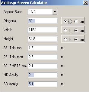

Απάντηση: Απ την Κική κι απ την Κοκό ποιαν να διαλέξω;
Θεάσεις για 52''..
