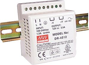

Η πιο απλή λύση (χαμηλής τεχνολογίας) είναι να χρησιμοποιήσεις απλώς ένα καλής ποιότητας σταθεροποιημένο τροφοδοτικό στα 5V.
Ας υποθέσουμε οτι βάζεις 200 αστέρια για ένα καλό αποτέλεσμα με έντονους αστερισμούς και άλλα τυχαία αστέρια που θα φαίνονται πιο απαλά.
Χρησιμοποιείς άσπρα LED με typical forward current 20mA και επιλέγεις 17mA για άνετη οδήγηση, οπότε 0.017 x 200 = 3.4 Α μέγιστο ρεύμα αλλά επιλέγεις 5Α σταθεροποιημένο τροφοδοτικό, τεχνολογίας switching για μικρό μέγεθος και βάρος, που δεν θα ζεσταίνεται και δεν θα ζορίζεται, για μακρόχρονη λειτουργία.
Ένα τέτοιο πολύ καλό τροφοδοτικό είναι αυτό στα 43ευρώ:
http://www.powersuppliesonline.co.uk/product/dr-4505-5v-5a-din-rail-power-supply/dr-4505/default.htm
Και ένα καλό και φθηνό άσπρο LED 5mm είναι το LW 541C-AWDW-6K9L της Osram στα 0.65ευρώ για >50 τεμ. από την περίφημη RS (UK) http://rswww.com/
Αν βάλεις τον παραπάνω κωδικό στο search σου βγάζει κατ' ευθείαν τη σελίδα του LED -δεν βάζω το λινκ γιατί λήγει.
Το datasheet του LED βρίσκεται αν κάνετε σκρόλ κάτω κάτω στην παρούσα ή στη σελίδα του LED.
To ωραίο είναι οτι στις εφαρμογές αναφέρει "lighting for special effects (e.g. starry sky)" !!!! Φανταστική σύμτπωση!!! :happy_5:
Άρα:
0.65 x 200 = 130 ευρώ τα LED,
+ 45 ευρώ το τροφοδοτικό,
+ 200 x 4μέτρα = 800 + 50 το μαύρο (η γή) μεταξύ των LED = 850 μέτρα(!) λεπτό εύκαμπτο καλώδιο x 0.1 ευρώ το μέτρο = 85 ευρώ.
+200 αντιστάσεις x 0.1 ευρώ = 20 ευρώ
+ μια πλακέτα γενικών κατασκευών + 1 πλαστικό κουτί, πες =10 ευρώ
+ 200 κομματάκια οπτικής ίνας x 10mm (περίπου) = 2 μέτρα οπτική ίνα =1 ευρώ.
Σύνολο: 291 ευρώ! Τα 200 αστέρια πόσο θα κόστιζαν με 800 μέτρα οπτικής ίνας; Με 0.3 ευρώ το μέτρο =240 + 800 τα υπόλοιπα =1040 ευρώ. (σύμφωνα με http://www.djshop.gr/ProductList.asp?ITMID=10535)
