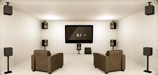

Όπως λεει ο τιτλος αυτό τι είναι ? (συγχωρεστε την ασχετοσυνη μου με το θεμα)
είναι 9.1 θα μπορουσε να γινει και 9.2. Είναι όμως dolby atmos?
Η ερωτηση είναι διοτι είναι το μονο σχεδιο που θα παρει εγκριση από την συζυγο καθως υπαρχουν όλα τοποθετημένα εκτος από τα δυο μπροστα οροφης (για surround ειχα τα πισω οροφης οποτε ευκολα μπηκαν και δυο πισω δαπέδου) και μιας και υπαρχουν ακομα δυο ηχεια ιδια με τα πισω οροφης λεω να τα βαλω. Ο ενισχυτης μου είναι 7.1 οποτε πρεπει να παω για ενισχυτή 9.1 η και 9.2 αλλα είναι dolby atmos αυτή η διαταξη? Εχει νοημα να κανω και αλλαγη ενισχυτή η δεν θα παρω dolby atmos με αυτή την διαταξη οποτε δεν αξιζει το κοστος?

Αρα προχωραω!! Ψαχνω για ενισχυτή που θα γραφει 5.1.4?
43.472
78.380
Σε πόσες μοίρες ανύψωσης απο τη θέση ακρόασης βρίσκονται τα πίσω;
41.152
83.194

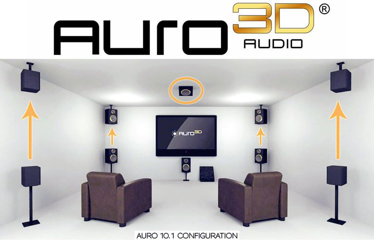

Η διάταξη που ανέβασες είναι κατά Auro 3D
θέλεις ενισχυτή που να έχει auro 3d - να κάνει το atmos upmix σε auro

Το Atmos υλικό πάντα με DSurround (Atmos decoder). Έστω κι αν έχουμε εγκατάσταση συμβιβασμού.
Μόνο αν το υλικό δεν είναι Atmos συζητάμε και επιλέγουμε όποιο upmix προτιμούμε.

Υ.Γ. τότε γιατί οι auromakides μας έχουν φάει ότι με ορομάτικ ακούς καλύτερα ατμος?
Τι σημαίνει καλύτερα; Αν δεν χρησιμοποιήσεις το υπάρχον encoding δεν έχεις Atmos.

τοαπαυτοτελοςπαντων:p:D
Γιατί ακούγεται πιο ωραία από το atmos που παίζει atmos και δεν μας ενδιαφέρει τι λένε οι άλλοι. :p

μα οι auromakides αυτό λένε....ότι έχουν μόνιμα το οροματικ για όλες τις ταινίες (+ατμος φυσικά)και παίζουν... καλύτερα.....ουφ μπέρδεμα!:p

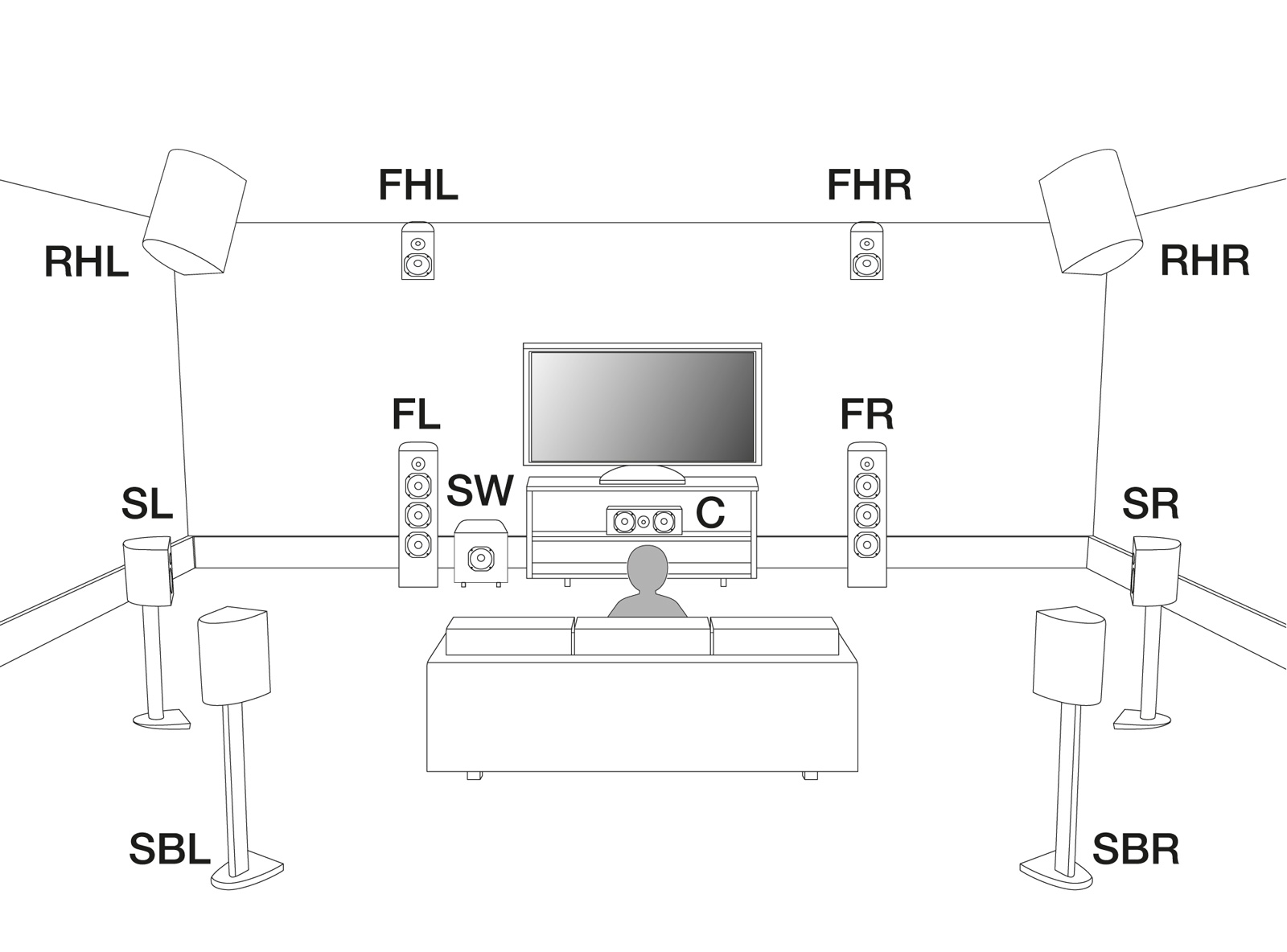

οκ σοβαρά τώρα...8-)
τι ενισχυτή έχεις σκοπό να αγοράσεις?

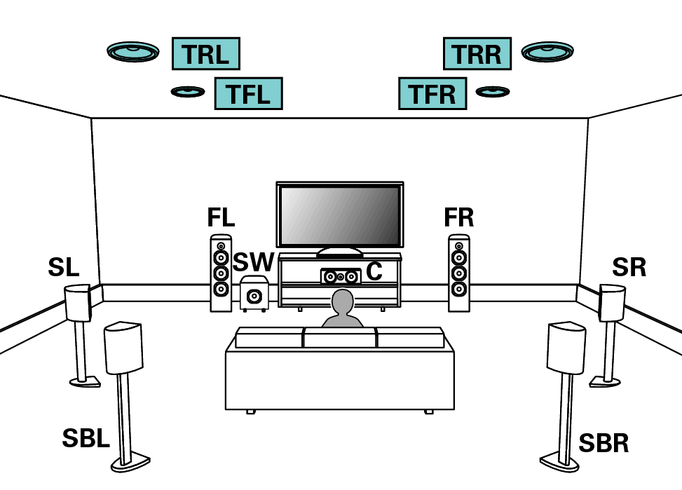

πχ σε marantz 6011 που έχω και δεν έχει auro ...κατά το αρχικό setup σε ρωτάει αν τα άτμος ηχεία τα έχεις τοποθετημένα κατά έτσι
ή έτσι
Δεν ξερω τι είναι οι μοιρες ανυψωσης…. είναι σε υψος 1,8 μετρα από τη θεση ακροασης και με γωνια περιπου 45 μοιρων από οριζοντια και καθετη θεση στοχεύοντας τη θεση ακροασης. Είναι τα Klipsch RSX5 εχουν ρυθμιζομενη γωνια μπορω να αλλαξω να βαλω ότι γωνια θελω.
μπορείς να ανεβάσεις φωτό του χώρου?
ή έτσι
Κανενα από τα δυο σχεδια δεν ταιριαζει….είναι ιδιο με το σχεδιο που εβαλα.
το πρώτο ναι(είναι το ίδιο με αυτό που ανέβασες χωρίς τα surround back)...είναι από το μάνουαλ της marantz

ΟΚ δεν εχω μετρησει ακριβως αλλα πρεπει να είναι 45 μοιρες η λιγο παραπανω.
[DOUBLEPOST=1554974580][/DOUBLEPOST]
Το βραδυ θα μπορεσω να ανεβασω αλλα η τοποθετηση είναι πιστη όπως στο σχεδιο που ανεβασα...Δεν εχω πισω surround ηχεια μονο πλαινα, και τα πισω οροφης δεν είναι πισω από τη θεση ακροασης αλλα ακριβως πανω από τα πλαινα surround.
