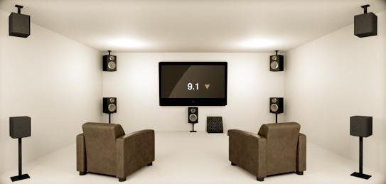

Αναγκαστικά θα συμβιβαστείς, τοποθετώντας κατά Auro. Τα επάνω ηχεία πρέπει να έχουν κλίση ώστε να "σημαδεύουν" τα αυτιά όρθιου ακροατή.Όπως λεει ο τιτλος αυτό τι είναι ? (συγχωρεστε την ασχετοσυνη μου με το θεμα)
είναι 9.1 θα μπορουσε να γινει και 9.2. Είναι όμως dolby atmos?
Η ερωτηση είναι διοτι είναι το μονο σχεδιο που θα παρει εγκριση από την συζυγο καθως υπαρχουν όλα τοποθετημένα εκτος από τα δυο μπροστα οροφης (για surround ειχα τα πισω οροφης οποτε ευκολα μπηκαν και δυο πισω δαπέδου) και μιας και υπαρχουν ακομα δυο ηχεια ιδια με τα πισω οροφης λεω να τα βαλω. Ο ενισχυτης μου είναι 7.1 οποτε πρεπει να παω για ενισχυτή 9.1 η και 9.2 αλλα είναι dolby atmos αυτή η διαταξη? Εχει νοημα να κανω και αλλαγη ενισχυτή η δεν θα παρω dolby atmos με αυτή την διαταξη οποτε δεν αξιζει το κοστος?
Ακριβώς αυτό.
Το Atmos υλικό πάντα με DSurround (Atmos decoder). Έστω κι αν έχουμε εγκατάσταση συμβιβασμού.
Μόνο αν το υλικό δεν είναι Atmos συζητάμε και επιλέγουμε όποιο upmix προτιμούμε.
