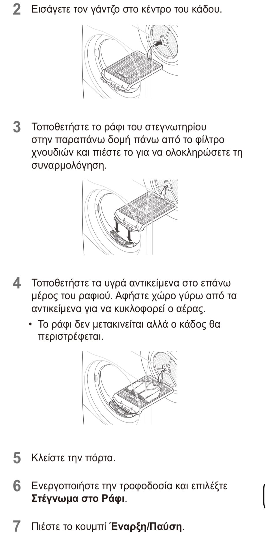

Μέχρι και ράφι βάλανε στο LG για πολύ ευαίσθητα ρούχα που θέλουμε να μην περιστραφούν!

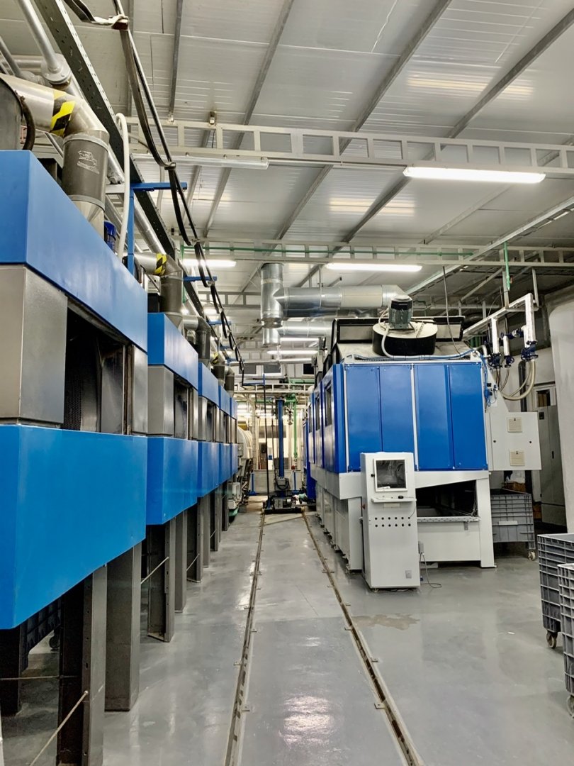

Στο μαγαζί έχω 20 στεγνωτήρια, το μικρότερο 50 κιλών το μεγαλύτερο 250 κιλών...
Έχω και στο σπίτι στεγνωτήριο, τα ρούχα όμως της οικογένειας τα στεγνώνει ο ταπεινός μα συνάμα καταπληκτικός αφυγραντήρας Zambezi της Meaco με ζεόλιθο...
