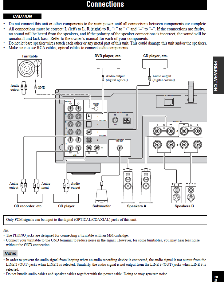

Δεν ξέρω αν φταίει η χαμηλή τους ευαισθησία αλλά είναι κουραστικά στα αυτιά μου κοντά στα 80-85db το οποίο είναι και το όριο πριν αρχίσουν να παραμορφώνουν. Ίσως ένα υπογούφερ να βοηθήσει το αποτέλεσμα και το σκέφτομαι έντονα.
Όταν προσθέσεις υπογούφερ θα διαπιστώσεις αφενός πόσο απαραίτητο είναι και αφετέρου πως δεν θα χρειάζεται να ανεβάζεις την ένταση όσο την ανεβάζεις τώρα.

Θανάση αν μπορώ να φτιάξω τον ήχο λίγο οικονομικότερα θα ήταν προτιμότερο. Σε yamaha κοιτάω επειδή δεν έχω ιδιαίτερες γνώσεις. Αν υπάρχει κατι άλλο ευχαρίστως να το ακούσω.

Δεν νομίζω ότι μπορεί να το κάνει αυτό. Αν κατάλαβα καλά εννοείς ποιες συχνότητες θα παίζουν τα ηχεία και ποιες το υπογούφερ στα χαμηλά. Αυτό νόμιζα θα γίνεται μόνο του. Λέω βλακείες;;;; :):)

Γίνεται κάποια αποκοπή στα ηχεία, αν συνδεθεί στην έξοδο sub.... το Sub?
Θα έπρεπε, αλλά δυστυχώς δεν εφαρμόζεται απο τις περισσότερες εταιρίες.

Αυτό που δεν μπορώ να καταλάβω είναι τότε γιατί έχει έξοδο για σαμπ ο ενισχυτής; Ήταν ένα από τα χαρακτηριστικά που με έκαναν να τον επιλέξω. Θα μιλήσω αύριο και με τον Νακα μήπως έχει κάποια ρύθμιση ο ενισχυτής και δεν την ξέρω. Όπως και να έχει σας ευχαριστώ όλους και πάλι.
