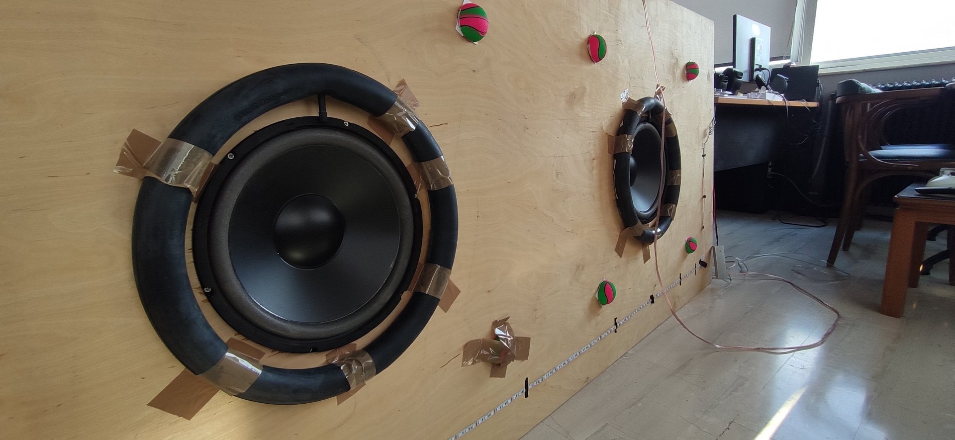

Όποιος ενδιαφέρεται μια πλατφόρμα BOSS με πολύ χαμηλό κόστος ξεπερνάει το sub κάτω από τον καναπέ και το bass-shaker με διαφορά. Επίσης δε χρειάζεται να κάνεις επέμβαση στον καναπέ.
Στη φωτογραφία φαίνεται η πλατφόρμα που έφτιαξα (hover BOSS) με κόντρα πλακέ 2 12" αυτοκινήτου, 2 σαμπρέλες ποδηλάτου και μπαλάκια πολυουρεθάνης για την απόσβεση των κραδασμών.
και γιατί δεν ανοίγεις ένα νέο νήμα να δώσεις οδηγίες κ να μας πεις αναλυτικά εντυπώσεις?
