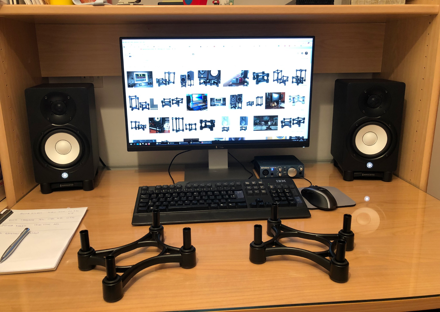

Καλησπέρα.
Τις βασούλες τις L8R-155, τις δοκίμασα και έτσι και αλλιώς, και μου φαίνεται ότι όταν ακουμπήσω τα ηχειάκια μόνο στο "από πάνω ", ακούγονται πολύ καλύτερα. (Δείτε και φωτό)
Για κάντε κανά τεστ εσείς που τις έχετε, να μου πείτε τις εντυπώσεις σας.
Πάντως τα τουίτερ είναι στο ύψος των αφτιών μου (δεν είμαι και κανάς "Φασούλας"!) :p :p

Αν το γραφείο σου έχει ένα κλασικό ύψος από το πάτωμα μέχρι την επιφάνεια εργασίας περίπου 75 εκ τότε είναι χαμηλά ακόμα. Προσωπικά τις είχα με tilt up λογικά στην συσκευασία πρέπει να έχει και 2 ζευγάρια πιο κοντά ή ψηλότερα πόδια.
Και είμαι 101% σίγουρος ότι είχα 20εκ πάνω κάτω μπροστά (έχω διαλύσει το σύμπαν στον χώρο μου και δεν μπορώ να επιβεβαιώσω). Αν εκεί είναι στο ύψος των αυτιών σου τότε όσο ύψος και να έχεις μάλλον κάθεσαι λάθος θέτοντας ως ορίζοντα το γραφείο όπου οι πήχεις των χεριών πρέπει να ακουμπούν παράλληλα με το πάτωμα. ή σε ορθή γωνία αν θες. (Η συνταγή αυτή με γλίτωσε από επικονδηλίτιδα καραμπινάτη). Δοκίμασε για χάρη πειραματισμού να τα βγάλεις λίγο πιο έξω από τις γωνίες που είναι χωμένα τώρα και πιο πάνω. Αυτά τα πλαινά πρέπει να κάνουν "ζημιά" λογικά.

Ευχαριστω για την απάντηση.
Όντως το υψος του γραφείου είναι 75 εκατοστά.
Βάζοντας τις «μισές» βάσεις, το τουίτερ ειναι 5 εκατοστά κάτω απο το υψος των αυτιών μου.
Η απόσταση μου απο το κάθε ηχείο ειναι 80-85 εκατοστά και γι’αυτό δεν θέλω να τα φέρω πιο μπροστά.
Μάλλον είναι μεγάλα τα ηχεία για αυτον τον χώρο.
Σωστότερο θα’ταν δυο μικρότερα ηχεία και ένα subwoofer.

ποια ηχεια ειναι αυτα; Εκτος απο την τοποθετηση μεσα στη γωνια που και εμενα με ξενιζει οπως τα εχεις τωρα τοποθετημενα σχηματίζεις ισοπλευρο τριγωνο;

Για χάρη δοκιμής μπορείς να βγάλεις τα ηχεία ώστε να είναι 0,5 εκ. έξω από τα κάθετα της βιβλιοθήκης?
Σε βλέπω να ξανασχεδιάζεις έπιπλο αντί να αγοράζεις ηχεία
Yamaha HS5.
Η απόσταση των τουίτερ μεταξύ τους είναι περίπου ένα μέτρο και η απόσταση η δική μου από το κάθε ένα, περίπου 90 εκατοστά.
Άμα τα τραβήξω μπροστά, έξω από τα κάθετα της βιβλιοθήκης, θα'ναι "μέσα στη μέση" και σε απόσταση 40-50 εκατοστά από εμένα.
Δε γίνεται αυτό.
Όσο για το έπιπλο, ίσως αλλάξει κάποια στιγμή στο μέλλον, με ένα πιο φαρδύ γραφείο (180 εκατοστά πλάτος) και να μπουν ράφια βιδωτά στον τοίχο, όπως τα ΙΚΕΑ KALLAX.

Aπλά δοκίμασε το και κάτσε λίγο πίσω.
Καλό είναι να διαπιστώσεις αν φταίει ο χώρος.
Άποψη μου πάντως αν έχεις τόσο χώρο διαθέσιμο να σχεδιάσεις κάτι άλλο
Φθηνές και αξιόλογες λύσεις υπάρχουν. Προς τι τόσο στρίμωγμα?
