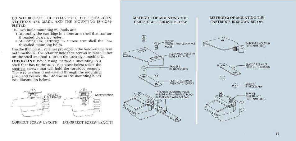

μηπως δεν εχουν μπει τα πλαστικα
https://www.vinylengine.com/turntable_forum/viewtopic.php?f=19&t=76285
Όχι,είναι θέμα βιδων.Θελει μη μαγνητικές.
