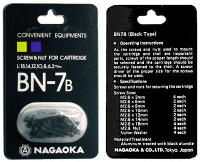

Από που και πόσο;
απο τον ριτσο στα 15-18 ευρο? (αν θυμαμαι καλα)

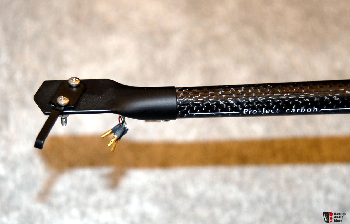

ο βραχιωνας μου ειναι ο παρακατω, και με το λαμακι, δεν φτανει να πιασει η κεφαλη (με τα συμπεριλαμβανωμενα βιδακια) :
οπως ειπα πιο πανω τα προτιμω απλα μαυρα...
παντως, αλουμινιου εχω πετυχει κολημενα σε αλλη κεφαλη , το πηγαμε το πικαπ οπως ηταν σε μαγαζι ηχου για να τα ξεκολησει :)
