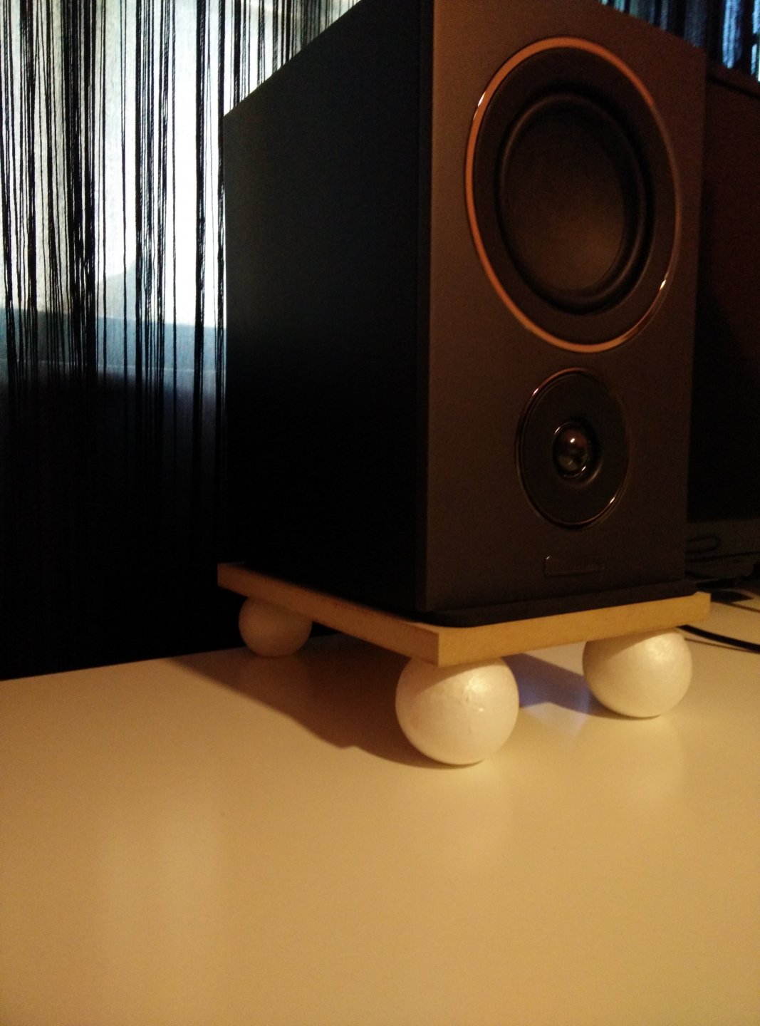

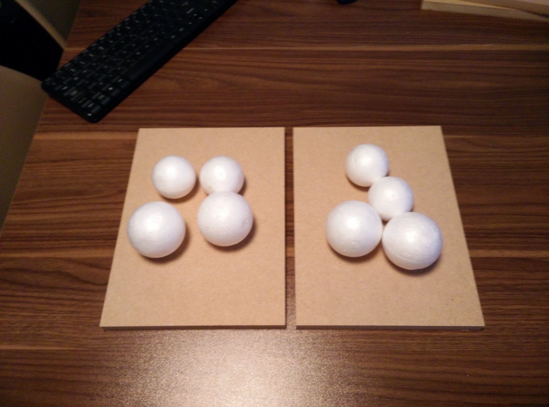

κατι πολυ απλο και τσαμπα,η βασικη ιδεα μπορει να τροποποιηθει αναλογα με την περιπτωση (μεγεθος ηχειου,αποσταση,υψος κλπ). Τα υλικα που χειαζονται ειναι,2 κομματια mdf (στη δικη μου περιπτωση 20Χ27 με κοστος 2 ευρω),μια συσκευασια απο 8 μπαλιτσες φελιζολ (απο τα τζαμπο με κοστος 1 ευρω) και 8 σταγονες κολλα......
στις βασεις εβαλα τα mission LX2 που εχω στο δευτερο συστημα και λογω της τοποθετησης των μεγαφωνων αναποδα,ηθελα να δωσω λιγο υψος και κλιση για να σημαδευουν τα αυτια μου οταν καθομαι επι του καναπεως.Την ιδεα την κατεβασα, οταν πριν καμια δεκαρια μερες ειχα παει στα τζαμπο να παρω ενα μπλοκ ζωγραφικης για την μικρη μου και εκει ειδα και τις μπαλιτσες.Φυσικα οποιος μπορει να παει σε IsoAcoustics,δεν χρειαζεται να παει στα τζαμπο.....Σκεφτομαι να τις βαψω,αλλα το φελιζολ θελει ειδικο σπρευ,αλλα και ετσι ψιλοτρωγονται (αν και η γυναικα μου εχει στραβωσει). Για καποιον που θελει καλυτερη συνδεση,μπορει απλα να βαλει 4 ξυλοβιδες σε συγκεκριμενες θεσεις (θελει μετρημα με ακριβεια),οι οποιες θα εξεχουν 3-5 εκατοστα απο το mdf και να καρφωσει εκει τις μπαλιτσες του φελιζολ.

δεν ειναι ασχημη η ιδέα σου! πέρα από IsoAcoustics που ειναι καπως τσιμπημένες, έχεις κάτι άλλο υπόψιν; τα δικά μου ηχεία είναι τα monitor audio bx2. που τα λές μεγαλουτσικα όσο να ναι.

αυτο που εκανα εγω,το εκανα για να δωσω υψος και κλιση στο ηχειο (γιατι εχει απο κατω το τουιτερ) και βεβαια ειναι το συστημα στο καθιστικο,το οποιο παιζει πιο συχνα παιδικα τραγουδακια και βιντεακια απο το youtube παρα μουσικη.Οποτε δεν υπηρχαν απαιτησεις για ουσιαστικη μηχανικη απομονωση του ηχειου κλπ....(αν και και να πω την αληθεια οι μπαλιτσες απο φελιζολ) μια χαρα δουλεια κανουν. Τα δικα σου ηχεια ειναι λιγο πιο μεγαλα,αλλα εχουν το τουιτερ στην κανονικη θεση,αρα πιο ψηλα. Δεν ξερω που τα εχεις τοποθετησει,αν ειναι πανω σε καποιο επιπλο (δηλαδη ηδη σε καποιο υψος) ή αν ψαχνεσαι για κανονικες βασεις.Αν ισχυει το πρωτο μαλλον δεν θα χρειαζεται να τους δωσεις αρκετο υψος για να φερεις το τουιτερ στο υψος των αυτιων σου οταν καθεσαι,οποτε μια επιφανεια απο mdf σε συνδυασμο με ακιδες θα σε βολεψει μια χαρα (το φτιαχνεις ευκολα και με μικρο κοστος).Απο εκει και περα ο πιο απλος τροπος (και οικονομικος) για να φτιαξεις καποια βαση (ασχετα με το υψος τους),ειναι επιφανειες για να παταει το ηχειο σε συνδυασμο με σωληνες (πλαστικους ή μεταλικους) με γεμισμα.
ριξε μια ματια εδω,οι ιδεες ειναι πολλες
http://bestcookingrecipes.info/diy-speaker-stands-ikea/

@tanto σε ευχαριστώ, θα δω τι θα κάνω. οπως τα λες ειναι, δε θέλουν πολύ σήκωμα γιατί είναι μεγάλα. μου αρέσουν οπτικά τα isoacoustics, αλλά ίσως κάνω κάτι μόνος μου.

αν και το ειδα μολις τωρα,οκ προφανως καλυτερες βασεις,δεν το συζηταμε,αλλα ειναι και το κοστος..Νομιζω οτι με 45-50 ευρω και διαθεση και χρονο,μπορεις να φτιαξεις κατι πολυ αξιολογο μονος σου. (για βασεις τετοιου τυπου εννοω).
