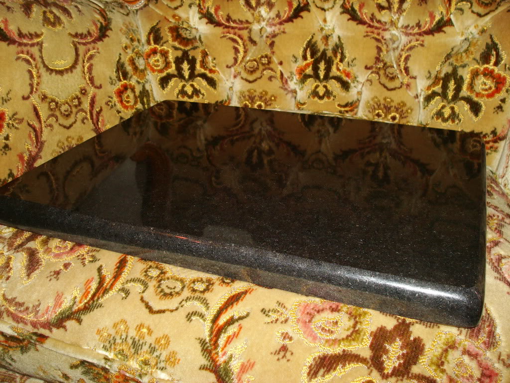

Εχω ενα κομματι γρανιτη 46χ36 3 ποντους,γυαλισμενο και στρογγυλεμενες ακρες. Αν σου κανει....δικο σου!

Κοτσίδη κάτι παρόμοιο εχω και εγω , κάτι σε 4 πόντους γρανίτη 40χ30 , αν το θέλεις δικό σου. \Το είχα κάνει για μένα αλλά δεν. Στρογγυλεμένες γωνίες και τα ρέστα. Γρανίτης μαύρος κυριλέ.

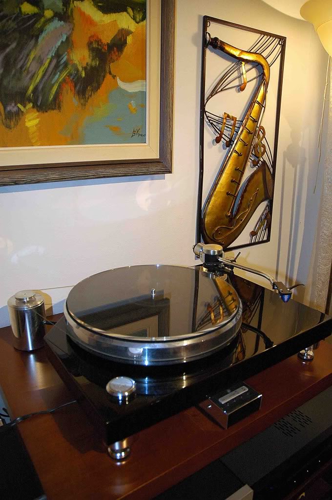

Γιαννη Κυριακου και Μαρκου ευχαριστω πολυ!
Πραγματικα!!
Γιατι ομως, το δοκιμασατε κ δε σας κανει? δεν παιζει καλυτερα? ειναι πολυ στεγνος ο ηχος??
Πραγματικα!!
John εγω το έφιαξα για δοκιμή, έχοντας ήδη ενα πολύ καλό ρακ. Το έβαλα επάνω , και επάνω του το πικάπ, δεν άκουσα καμία διαφορά, και το έβγαλα.Βέβαια δεν έβαλα ακίδες και τα ρέστα, αλλά πιστεύω οτι αν θα ήταν να κάνει κάτι θα το έκανε.Δεν το έκανε και το έβγαλα.
Μην σου πω δλδ οτι δεν μου άρεσε κιόλας το πως έπαιζε το πικάπιον, με αυτό αποκάτω.
Στο δικό μου πάντα ρακ , με το δικό μου πικάπ. Το ρακ είναι απο κόντρα πλακέ θαλάσης ,με 6 πόντους πάχος ραφιών , νομίζω.Τεσπά. Αυτά.

Ακριβως για τους λογους που προανεφερε και ο συμφορουμιτης Γιαννης Μαρκου.
Δεν βρηκα καμμια διαφορα με τον γρανιτη.

Γεια σου φίλε Γιάννη,
συμφωνώ με την ιδέα του συναδέλφου να χρησιμοποιήσεις ράφι στον τοίχο.
Από την εμπειρία μου, αν δεν έχεις κατάλληλο ρακ είναι η βέλτιστη λύση. Όσον αφορά τον γρανίτη είναι πολύ βαρύς και συν τοις άλλοις πρέπει να συνυπολογίσεις και το βάρος του πικαπ. Από ότι είδα έχεις και εσύ Acoustic Solid που πρέπει να ζυγίζει καμμιά 15αριά-20 κιλά.
Εγώ, πρόσφατα υιοθέτησα την λύση ράφι στον τοίχο και κατέληξα ότι το διπλό MDF πάχους 4εκ είναι πολύ καλό. Δεν κερδίζεις τίποτε χρησιμοποιώντας γρανίτη. Ακόμη και στο φουλ ένταση με το δεξί ηχείο να απέχει 1,8m από το πικαπ, δεν υπάρχει σχεδόν καθόλου κραδασμός στο πλατώ.
