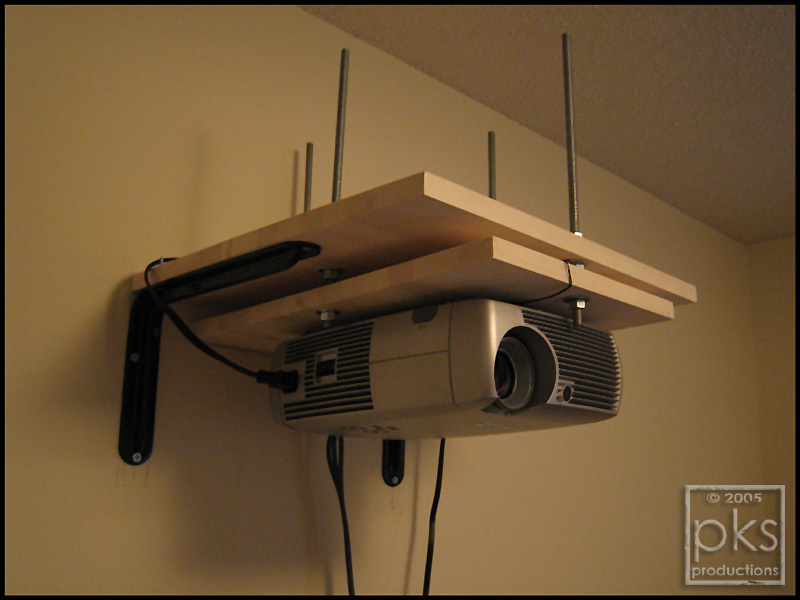

Μπορείς να πάρεις ένα ωραίο ραφάκι (π.χ. απο IKEA), να το βιδώσεις στον τοίχο και απο κάτω του να βιδώσεις όποια βάση προβολέα οροφής θέλεις με τις ρυθμίσεις που θέλεις...
62
Ποοοοο καλα, ellton εγραψες!!!!! και εγω αντιμετωπιζω το ιδιο προβλημα. Βιδωνεις 1 ραφακι και απο κάτω την κοντη βαση οροφης. ΤΗΧ μου εδωσες καταπληκτικη λυση.!!!!!
86
Είχα και εγώ αυτό το πρόβλημα, μέχρι που τυχαία μου πρότεινε ένας φίλος απλές βάσεις. Δεν το περίμενα, αλλά επειδή το χρώμα τους είναι κοντά στο χρώμα του προβολέα και του τοίχου δεν φαίνονται άσχημες.
Κόστος: 7.5€ έκαστη (σύνολο 15€, σαφώς πιο οικονομική λύση από τις εξειδικευμένες βάσεις).
Το κανάλι στον τοίχο για τα καλώδια επιπλέον 2€.
Όπως και εσύ, έτσι ήθελα και εγώ να τον βάλω ανάποδα. Υπάρχει όμως ένα μειονέκτημα με την ανάποδη τοποθέτηση: Η είσοδος για τον αέρα θα είναι στην πάνω πλευρά, με αποτέλεσμα να κάθεται η σκόνη. Μακροπρόθεσμα θα σου μπουκώσει το φίλτρο και ίσως σου κάψει την λάμπα αν ξεχάσεις να το καθαρίσεις. Κοίτα στο πάνω μέρος σε καμια βιβλιοθήκη ή άλλο έπιπλο να δεις τι σκόνη έχει.

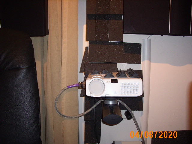

εχω την βογκελς εδω και 3 χρονια
ο λογος το μεγαλο οφσετ του οπτομα
χαμηλα στον τοιχο με ολα τα προσοντα αυτου
ποτε πια νταβανι

Απάντηση: Βαση προβολεα - τοποθετηση σε τοιχο
Καλά βρε Αργύρη.........
Δεν το συζητώ!!
Είσαι πολύ μπροστά από την εποχή μας!! :116: :138: :142:
1.895
786
Argiζεις την τελειοτητα, θα προσεθετα!
Παντως το "κρέμαστρο" σου μου φαινεται μεγαλυτερο απο αυτο που βλεπω στο PDF της Vogels.
Αυτο που εχεις κανει εδω ενδεικνυται για προβολεα η μηπως ειναι καπως ριψοκινδυνο? Με καρφια το εχεις στερεωσει η ουπα+βιδες?
