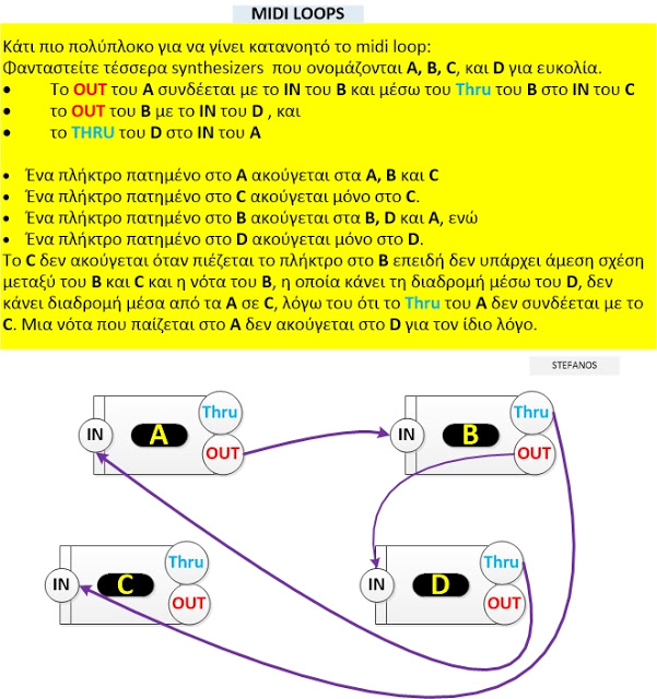

MIDI loop

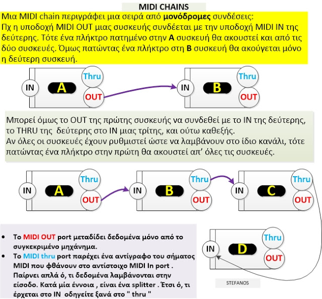

Ορισμένες συσκευές, ειδικά τα παλαιότερα drum machines, δεν έχουν MIDI thru .Μια συσκευή χωρίς την υποδοχή MIDI THRU πρέπει να τοποθετείται στο τέλος της αλυσίδας MIDI .
Κάθε ενέργεια σε ένα όργανο το οποίο αντιστοιχεί σε έναν συγκεκριμένο κωδικό MIDI ( πχ όπως ένα πατημένο πλήκτρο) θα μεταδώσει κανονικά τον κώδικα αυτής της ενέργειας που κάναμε στην MIDI OUT , αλλά όχι στην υποδοχή MIDI THRU.
Ωραία - αλλά τι εξυπηρετούν όλα αυτά ;
Λοιπόν , όταν παίζετε live , η δυνατότητα να συνδέσετε ένα δεύτερο όργανο μέσω MIDI σημαίνει ότι οι ήχοι των δύο οργάνων μπορούν να παιχτούν χωρίς αλλαγή πληκτρολογίων .
Πρακτικά ,πράγματι , μόνο το master synthesizer πρέπει να έχει πληκτρολόγιο και οι άλλες συσκευές MIDI μπορεί απλά να είναι sound modules, οι οποίες σίγουρα εξοικονομούν χώρο.
